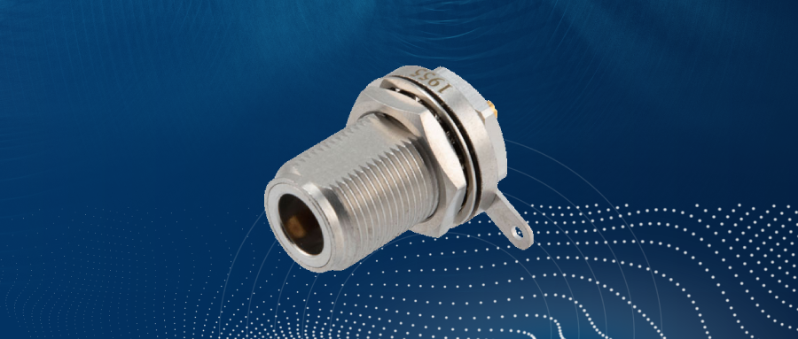

射频连接器主要用于传输射频信号,是射频微波系统中重要的组成部分。其中最常见的类型有BNC、SMA、N型、TNC等。今天我们就来看看它们的频率范围、连接方式和使用场景。
BNC连接器
BNC采用卡口式连接,最大的特点是插拔迅速,操作极其方便。它的工作频率通常在DC4GHz之间。由于其抗振动能力相对较弱,BNC广泛应用于示波器、视频监控、医疗设备以及实验室中低频段的快速测试连接。
SMA连接器
SMA采用螺纹连接,体积小巧,频率范围最高可达18GHz甚至26.5GHz。它是目前微波领域应用最广泛的连接器之一,常见于WiFi模块、卫星通信终端、小型射频组件以及各类高频测试仪器。对于追求设备小型化和高频性能的场景,SMA是标准配置。
N型连接器
N型连接器同样采用螺纹连接,但尺寸较大,结构坚固。它具有出色的防水性能和极高的功率容量,频率范围通常在DC到11GHz(精密型可达18GHz)。在户外基站天线、大功率发射台以及雷达馈线系统中,N型连接器凭借其耐候性和耐用性占据主导地位。
TNC连接器
TNC本质上是螺纹锁定版的BNC。它保留了BNC的频率特性,但通过螺纹结构解决了BNC在振动环境下容易松动的问题。因此,TNC常用于车载电子、航空航天等存在强烈机械振动的场景。
总结
在实际应用中,除了关注接口类型,连接器的电气性能同样重要。例如,Pasternack 提供的全系列射频连接器及电缆组件,涵盖了从BNC到2.92mm等各种接口类型,不仅频率覆盖广,且在驻波比和互调指标上表现优异,能够确保在复杂的高频应用中实现信号的完美对接。
