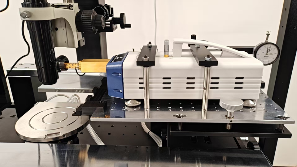

如果客户的毫米波扩频模块端口位置较高,无法直接对接毫米波探针,只能另够导波管连接两者。这样做既会增加信号插损,也会增加不必要的采购成本。我们前不久交付的一套毫米波探针台设备就解决了这个问题。我们设计了一种可以采用悬挂式倒装毫米波扩频器模块的办法,让高端口的扩频器翻转后,端口与毫米波探针座的距离缩短到可以安装任何品牌的毫米波探针。如图:

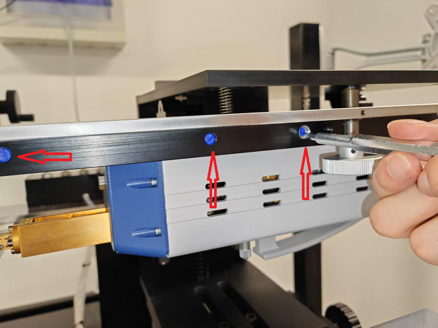

这种倒装模式轨道一侧,设置有锁止旋钮,当毫米波针座与毫米波探针安装到位后,就可以锁紧旋钮固定毫米波扩频模块的位置。如下图:
