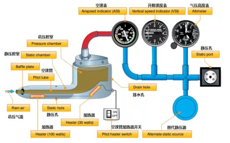

一、差压式空速计的测量原理回顾
空速的基本公式源自伯努利原理:
总压(Pt)由空速管正对气流方向测得
静压(Ps)由空速管侧壁或机身静压孔测得
动压 = 总压 - 静压 = 0.5 × ρ × V²
只要测得动压,即可反推空速。另外,静压还可用于计算气压高度。
因此,空速计的核心任务就是精确测量总压与静压之间的差压。一个合适差压传感器需要满足:量程匹配、精度足够、温度稳定性好、响应快、功耗低、接口方便。

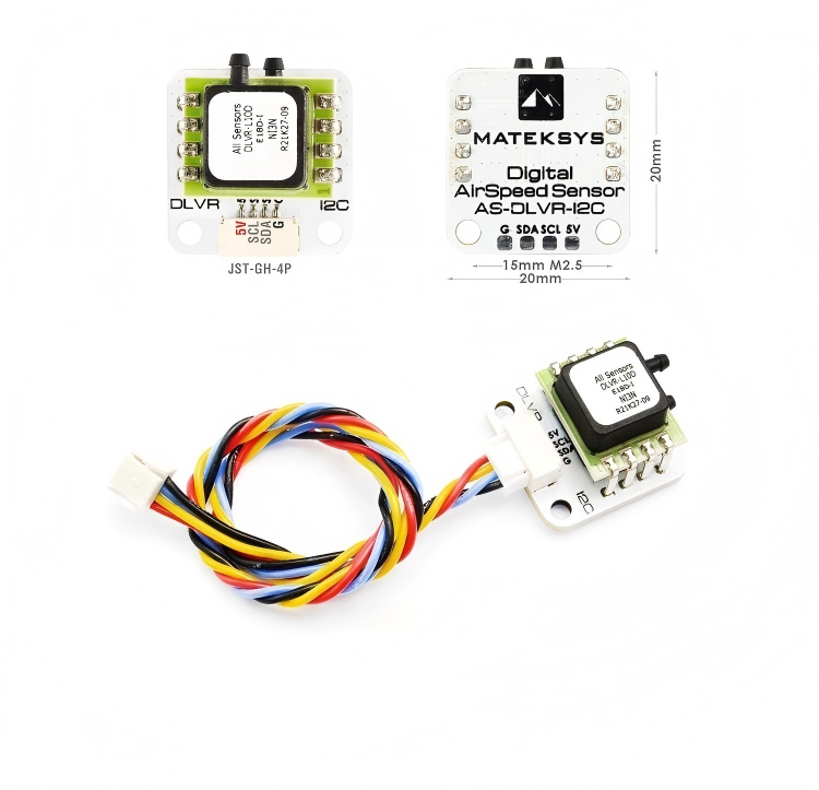

二、为什么选择DLVR-L10D-E1BD-I-NI3N?
我们拆解一下这个型号的含义(根据数据表第12~14页的配置说明):
字段代码含义
系列DLVR数字输出,CoBeam技术
压力范围L10D±10 inH2O 差压
封装类型E1BD带倒刺双端口,同侧
接口II²C
电压NI不涂覆(无Parylene)
速度/功耗3N3.3V,Noise Reduced模式
下面逐条分析为什么这个组合适合空速计。

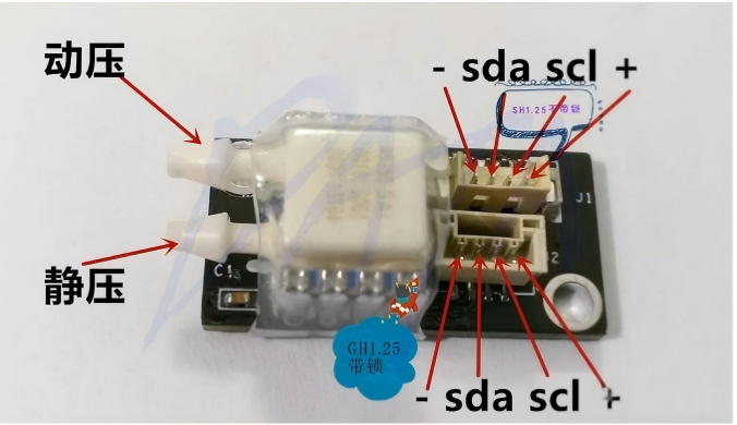

DLVR-L10D-E1BD-I-NI3N 采用I²C接口,标准地址0x28,可直接接入飞控的I²C总线。数据手册第7~8页给出了完整的寄存器读取流程:
14位压力数据 + 11位温度数据
状态位可判断数据是否更新或故障
对于ArduPilot/PX4等开源飞控,已有现成的驱动框架支持DLVR系列,集成工作量很小。
7. 封装:E1BD(带倒刺双端口,同侧)
双端口:一个接总压(皮托管正压孔),一个接静压(皮托管侧孔或机身静压)
同侧倒刺:便于气管插拔,适合紧凑的无人机航电舱布局
