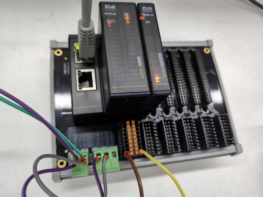

1. 硬件准备
ZCPC-80801耦合器模块、ZIOC-E0008AU电压输出模块、ZIOC-MB8分线底板各一块。
示波器一台。
安装有TwinCAT的PC一台。
注意:PC的网口芯片必须支持TwinCAT才能稳定运行,Twincat3.1版本可以在安装目录TwinCAT\3.1\driver\System下查看Tcl8254x.inf和TCL8255x.inf文件,里面包含了支持的网卡。
将ZCPC-80801耦合器模块和ZIOC-E0008AU1电压输出模块按顺序插入到分线底板上,再将连接了PC主站的网线插入耦合器的IN口,最后接通两路电源,如下图所示。

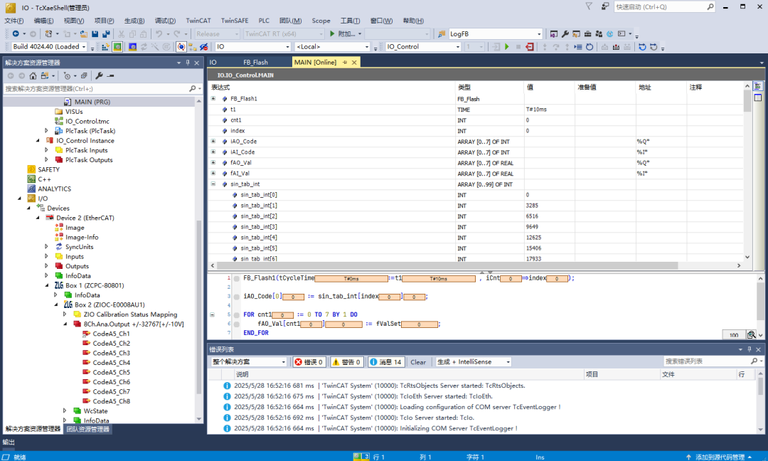

使用TwinCAT软件安装好模块的ESI文件后,扫描添加从站至组态中,并将EtherCAT总线的帧周期设置为1ms。
使用TwinCAT软件编写PLC程序。本例使用ST语言编写,编码思路如下:
先定义好预先设定的波形码值表,比如sin码值表、三角波码值表,并指定一个索引变量index。然后使用一个定时器循环计时,每当定时的时间到达后让索引index值加一。当index索引为码值表最后一个值时归零,以实现循环索引码值表。最后只需将索引到的码值赋值给对应模块通道的PDO变量即可输出。如下图所示:
本例设置循环定时周期为5ms,码值中每50个值对应一个周期。所以得到的波形周期是5×50ms=250ms。

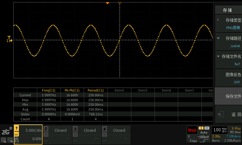

完成以上步骤后编译下载工程,将TwinCAT系统切换到运行模式。模块即刻开始按照您的设定,稳定、精确地输出目标波形信号!所得到的正弦波输出效果如下:

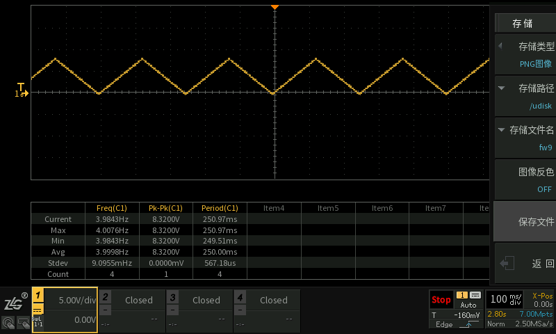

三角波输出效果如下:
