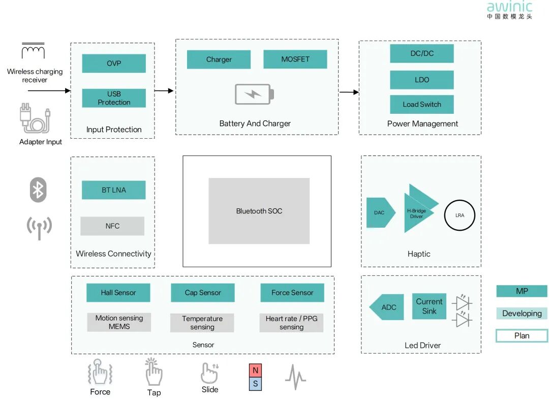

图1 智能戒指应用方案框图

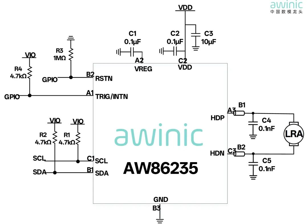

主动交互系统中振动反馈是由高性能的Haptic Driver IC来控制,数模龙头艾为电子自2017年推出线性马达驱动IC以来,Haptic触控反馈方案便备受赞誉,成为众多海内外主流厂商提升设备触觉体验的优选方案。艾为电子推出高性能、小尺寸的驱动AW86235CSR来满足高集成度的智能戒指应用。
3k SRAM丰富的触觉效果
AAE:Advanced Autobrake Engine
LCC3.0Sensor Less 闭环控制
UVLO2.4~2.7V可配
动态电池突降保护
支持硬件触发
可自动进入standby状态
WLCSP 1.03x1.03mm-9B
图2 AW86235典型原理图

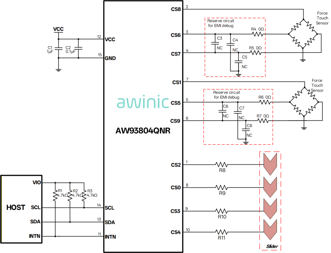

同时,艾为拥有高度集成化的二合一物料AW938xx系列,该系列采用电容、压感一体的感测技术,内置自适应补偿引擎,具备高感知精度、强环境自适应补偿能力等优势,完美匹配未来端侧 AI 的数据采集需求。
AW938xx系列最多覆盖5通道压感应用,具备21位精度ADC,支持多级按压识别,单击/双击、长按/短按检测。覆盖12通道电容触控应用,具有1aF电容检测精度,能自动抵消220pF以内的负载电容,可实现触摸按键、触控滑条等功能。
图3 AW93804产品框图

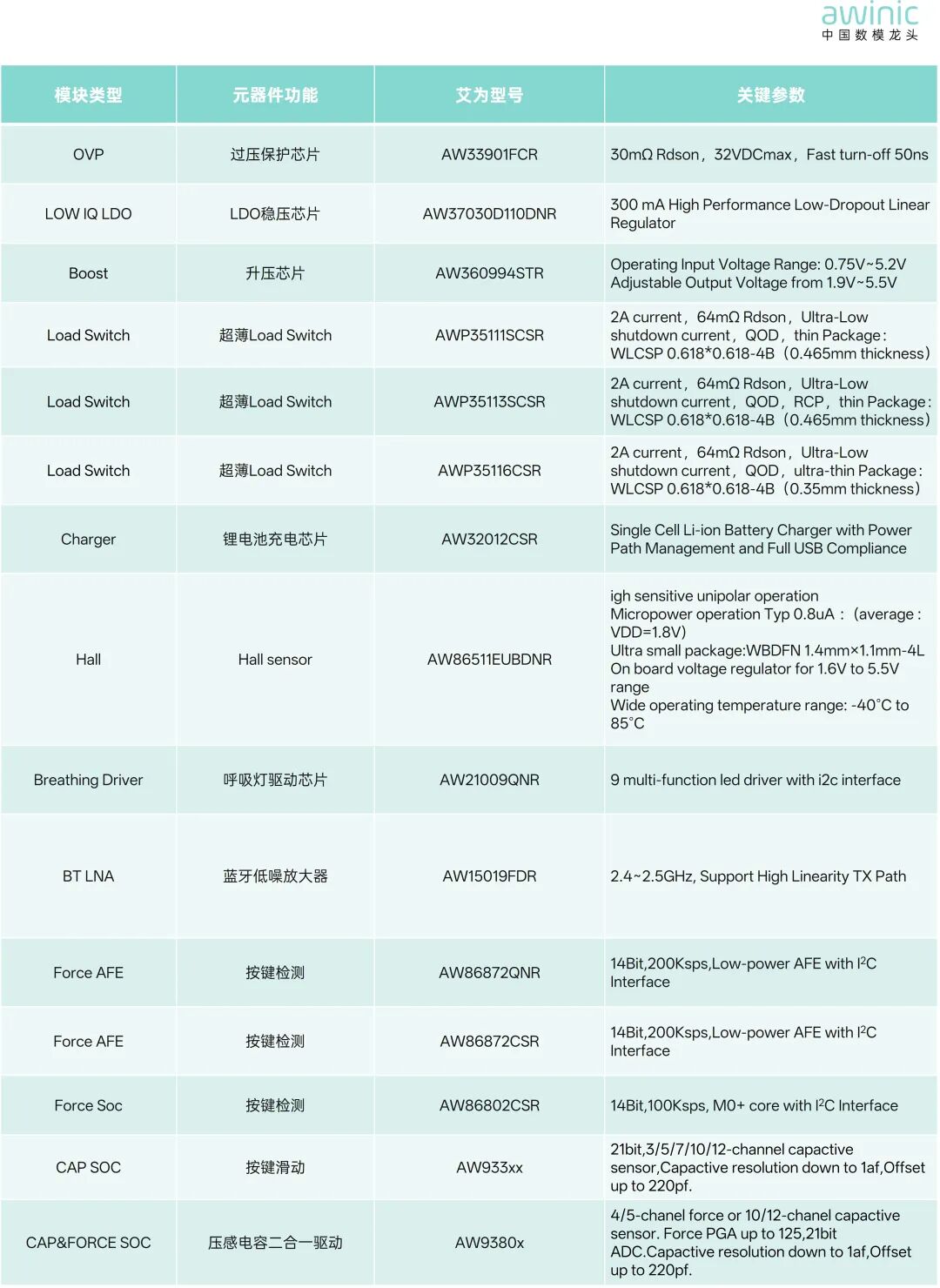

物料选型表
数模龙头艾为电子能够提供从核心交互、高效供电到精准感知的一站式芯片级解决方案,助力智能戒指实现高集成、低功耗、强体验的产品化目标。
表1艾为智能戒指推荐选型表
