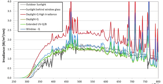

日光滤镜:采用硼硅玻璃材质,过滤150~290nm波段UV辐射,使输出光谱最接近自然日光,常用于户外涂层和塑料测试。
车窗玻璃滤镜:模拟阳光透过玻璃后的光谱分布,适合汽车内饰室内光照环境评估。
扩展紫外滤镜:允许更深层UV透射,用于加速老化测试,如航空航天等严苛环境。
滤镜选择直接影响测试结果,需根据材料实际使用环境和老化机制慎重选择。
