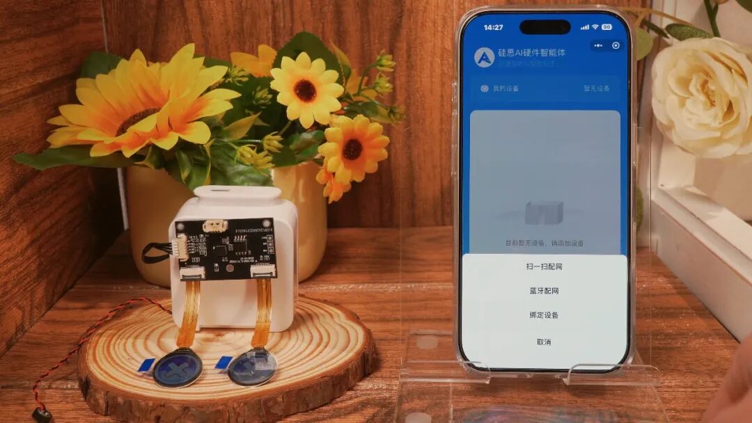

打开微信小程序
打开微信。搜索小程序:【硅思AI硬件智能体】登录后,点击:添加设备 → 蓝牙配网。这时候,小程序会自动搜索附近设备。看到机芯盒名称后,直接点击连接即可。

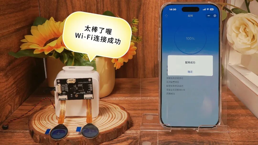

输入Wi-Fi密码
这里有一个重点:设备目前需要连接2.4G Wi-Fi 网络。输入密码后,稍等片刻。当机芯盒播报“网络已连接成功”代表整个联网流程已经完成。
