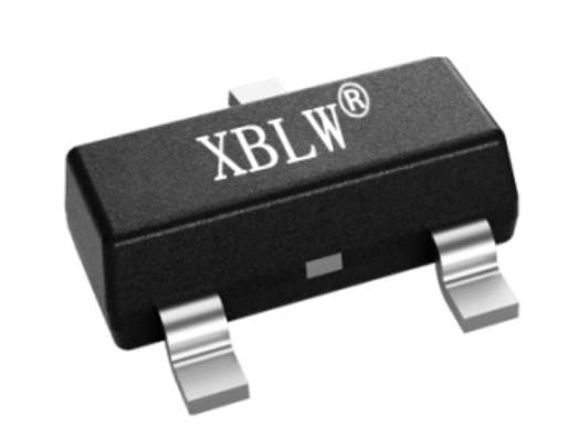

精密数据采集、低功耗便携设备、工业测控系统中,电压基准精度、温漂、功耗封装直接决定整机性能上限。芯伯乐全新推出XBLW LM4040系列精密低功耗分流电压基准,以带隙内核架构、全温区稳定性能、多规格兼容设计,为工程师提供高可靠、易适配基准电压解决方案
01产品核心定位 XBLW LM4040是一款微功耗、高精度、分流型带隙电压基准,提供2.5V/3.0V/3.3V/4.096V/5.0V五档标准输出,覆盖A/B/C/D四级初始精度,兼容SOT23-3L/SC70-5/TO-92三种封装,引脚全兼容通用LM4040,可无缝替换现有设计,大幅降低改板成本与研发周期。
02核心技术优势
1. 多级精度标定,适配全场景精度需求器件按25℃初始误差分四档精度,满足从消费电子工业精密测控的差异化要求: XBLW LM4040A:±0.1% XBLW LM4040B:±0.2% XBLW LM4040C:±0.5% XBLW LM4040D:±1%
2.电流+微功耗,兼顾低功耗大功率场景工作电流范围20μA~15mA静态功耗极低,完美适配电池供电、便携仪器低功耗场景;同时支持大电流工作,可满足精密电源、数据采集系统等重载应用。
3.低温漂,全温区性能稳定工作温度:-40℃~+125℃工业级宽温 温度系数:典型值20ppm/℃,最大值100ppm/℃ 全温区输出电压漂移极小,保障极端环境下的测量控制精度
4.低噪声+高稳定性,电路设计极简输出噪声:45μVRMS(10Hz~10kHz) 无需外接输出电容即可稳定工作 对容性负载高耐受,减少外围器件,简化 PCB 布局
5.微型化封装,适配高密度布局提供三种工业主流封装,满足不同安装需求:SOT23-3L:超薄贴片,适配高密度板级设计SC70-5:超小型封装,极致节省空间TO-92:通孔封装,兼容传统工控设备
6. 引脚兼容,无缝替换与通用 LM4040 引脚定义完全一致,直接替换现有电路,无需改板无需调整外围参数,快速提升产品可靠性与供应链灵活性
