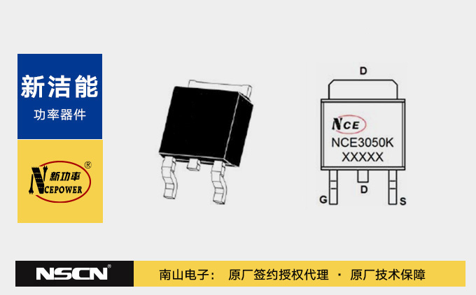

N沟道沟槽型MOSFET是一种常见的功率MOSFET,通过采用先进的沟槽技术,实现了更低的导通损耗、更高的开关速度和更大的功率密度。今天南山电子给大家介绍该系列的一款新洁能国产N沟道沟槽型MOSFETNCE3050K,广泛应用于电源开关、硬开关和高频电路以及不间断电源(UPS)等领域,具有非常好的使用稳定性。

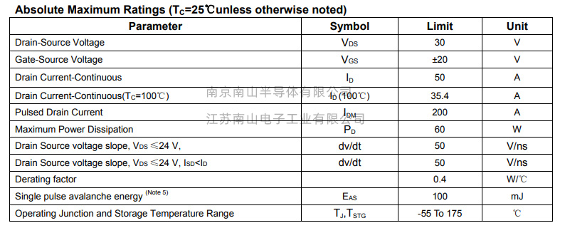

NCE3050K主要参数:
●漏源电压(Vdss):30V‌
导通电阻(RDS(on))‌:<11mΩ @ VGS=10V;16mΩ @ VGS=4.5V
连续漏极电流(Id)‌:50A
脉冲漏极电流(IDM):200A
功率(Pd)‌:60W‌
工作温度范围‌:-55℃~+175℃‌
封装形式:TO-252

优秀的封装设计,散热性能好:NCE3050K采用TO-252封装具有底部散热片设计,能够有效地将器件产生的热量传导到散热面上,从而提高散热效率,保证了其在高温环境下的可靠性和稳定性。
