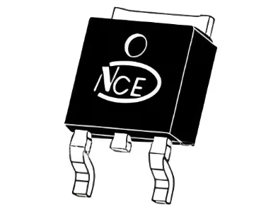

电源转换、电机驱动等功率开关应用中,选择一款合适的MOSFET是电路稳定高效运行的基础。南山电子代理的NCE0224K是新洁能推出的一款200V耐压、24A电流的N沟道增强型功率MOS管,凭借基于沟槽技术实现的较低导通电阻与平衡的开关特性,在相关应用中常受到关注。
关键参数与性能平衡
先看静态参数,NCE0224K的漏源电压(Vdss)额定值为200V,并具备一定的正向裕量(典型值220V),这为应对关断尖峰提供了缓冲。在Vgs=10V、Id=20A的条件下,导通电阻(Rds(on))典型值为64mΩ,这一数值对于降低通态损耗至关重要,尤其在电流较大的主功率路径上。
动态特性直接影响开关效率与驱动设计。其总栅极电荷(Qg)典型值约为91.9nC,其中对桥式电路死区时间设计影响较大的栅漏电荷(Qgd)约为29.9nC。配合其纳秒级的开关速度(如td(on)+tr典型值约35ns),使得它能够胜任数十至数百kHz的硬开关工作频率。此外,数据手册标明其通过了100%的雪崩能量(UIS)测试,单脉冲能力Eas达250mJ,这增强了其在感性负载应用中抵御电压过冲的可靠性。
热管理与应用实践
在实际布局中,热设计是无法绕开的环节。NCE0224K采用TO-252封装,其结到外壳的热阻(RθJC)较低,为1°C/W,这意味着芯片产生的热量能够较为有效地传递至封装外壳。然而,系统的整体散热效能还取决于PCB的铜箔面积、散热器以及环境条件。因此,依据最大功耗和降额曲线进行合理的散热计算与布局至关重要。
其内部体二极管的反向恢复时间(trr)与电荷(Qrr)参数,在同步整流或逆变桥臂等需要体二极管续流的拓扑中需要予以关注。较快的反向恢复有助于降低开关损耗和噪声。在方案评估时,可以参考其提供的输出特性、开关损耗以及安全工作区(SOA)曲线,这些曲线能更直观地反映在不同工况下的性能边界。
总体而言,NCE0224K在200V中功率等级中提供了一组较为均衡的性能参数。较低的Rds(on)有利于效率提升,适中的开关速度与栅极电荷使其易于驱动,而经过验证的雪崩能力则增添了系统鲁棒性。在诸如开关电源、不间断电源(UPS)或电机控制等场合,它可以作为一个务实的技术选项。最终是否适用,仍需工程师结合具体的电压应力、电流波形、开关频率以及最关键的散热条件,进行综合判断与验证。
