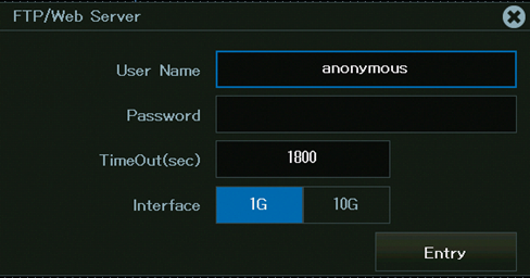

示波记录仪DL950和示波器DLM3000/5000中搭载了FTP服务器功能,通过此功能可以非常轻松地搭建一个FTP服务器。用户只需要在PC中创建客户端,就可以快速实现文件上传与下载。在win10系统中,由于OS已经搭建好了客户端,我们只需通过很简单的操作就可以实现与仪器的FTP文件传输。
使用FTP服务器功能的步骤如下:
通过网线将仪器与PC相连;
设置IP,并使仪器与PC保持ping通状态;
仪器上设置FTP服务器的信息,点击Entry建立服务器(如图1);

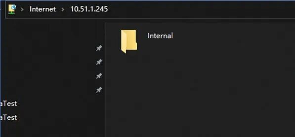

PC端打开文件资源管理器(win键+E);
在路径框中输入“ftp://”+仪器的IP地址;
可以直接访问仪器Internal文件,进行上传或下载(如图2)。
图1:DL950 FTP/Web Server用户名和密码设置
注:用户名与密码是DL950上FTP/Web Server的用户名和密码(图2)。用户名默认为anonymous。
图2:通过访问DL950的FTP服务器进行数据交互

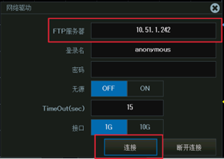

02仪器作为客户端的使用方法
示波记录仪DL950和示波器DLM3000/5000也可以自创建客户端,用于访问已经搭建好的FTP服务器,进而实现FTP文件传输。但在使用此方法之前需要先搭建好FTP服务器。
使用FTP客户端功能的步骤如下:
PC中先搭建FTP服务器(win10);
开启【FTP服务器】中【FTP服务】,以及【Web管理工具】中【IIS管理控制台】功能;
启动【Internet Information Services】,右键选择【网站】,点击【添加FTP站点】;
设置FTP站点名称,设置FTP服务器的储存物理路径;
设置FTP站点的IP地址(PC的IPv4地址),按需勾选自动启动等设置;
按需勾选【匿名】、【所有用户】、【读取】或【写入】,点击【完成】以搭建服务器;

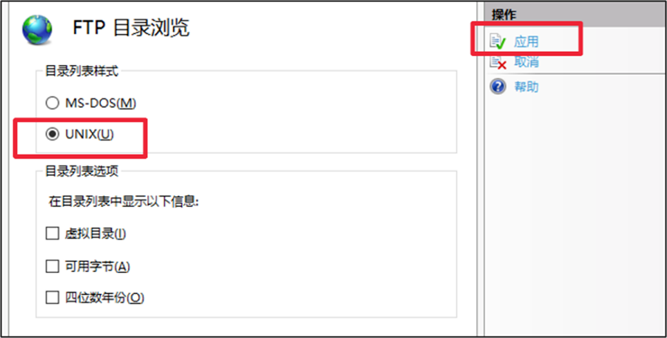

【FTP目录浏览】中勾选【UNIX】,使客户端中可以显示FTP服务器中的内容(如图3);
启动或者重新启动FTP服务器;
打开仪器,确保仪器与PC保持ping通状态;
打开【UTILITY】中的【网络驱动】,输入FTP服务器IP地址,选择【连接】(如图4) 。
图3:设置FTP访问权限
图4:设置DL950 的网络驱动(FTP客户端)
