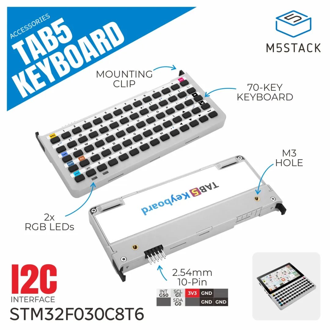

Tab5 Keyboard 是一款专为 Tab5 打造的 70 键物理键盘输入扩展模块,可通过 Tab5 Ext.Port1 直接连接主机,实现即插即用的输入体验。
模块内置 STM32F030C8T6 主控芯片,负责键盘矩阵扫描与通信处理;预置固件支持 普通、HID、字符 三种工作模式,适配不同交互需求。

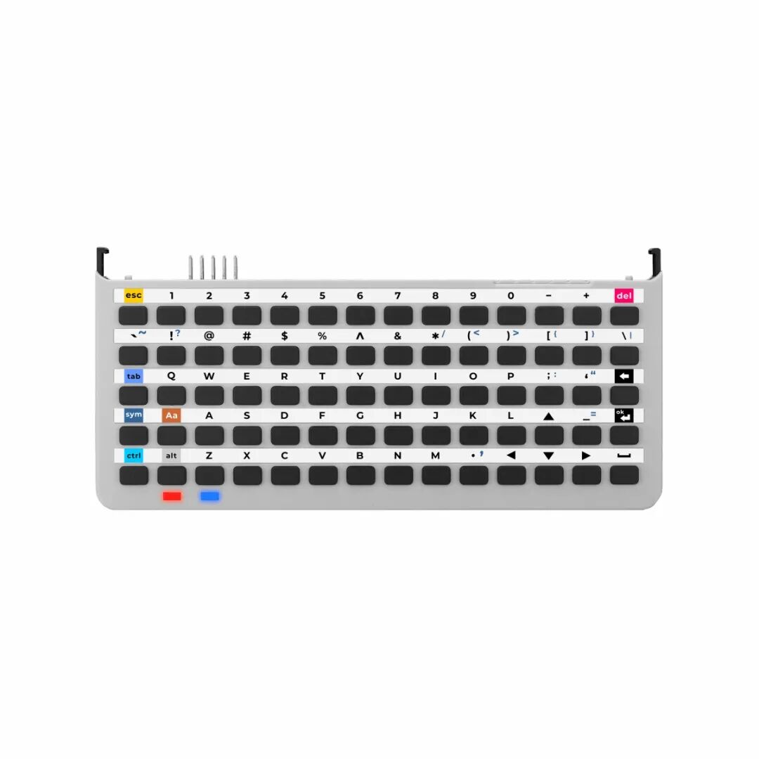

键盘采用 14 x 5 矩阵设计,支持多键同时按下,提供完整字母、数字、符号及 Aa、Ctrl、Sym、Alt、Tab、Esc、方向键等常用功能键。
设备通过 I2C 与 Tab5 通信,并提供独立中断引脚,可实现按键事件的低延迟实时上报。板载两颗 RGB LED,可用于全彩状态指示。
整体结构紧凑、连接方式简单,适用于文本输入、指令交互,以及各类需要实体键盘的便携式应用场景。

采用 STM32F030C8T6 作为主控芯片
适配 Tab5,直连拓展口即插即用
三种工作模式,适配多样需求
14×5 矩阵,支持多键同时按压
按键齐全,含各类常用功能键
I2C 通信,中断引脚低延迟上报
板载双 RGB LED,多彩状态指示

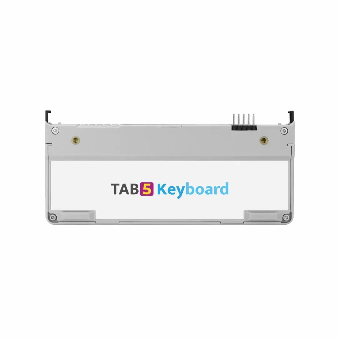

两侧卡扣可稳固锁紧 Tab5;背部预留两个 M3 螺丝固定孔
结构紧凑,便携场景适配性强
