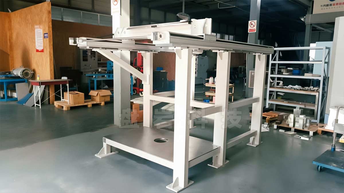

核心方案:X/Y轴用PTB220盖板式模组(水平负载150kg,重复定位精度±0.02mm),Z轴用5mm导程同系列模组(垂直负载55kg,行程500mm),整体龙门尺寸2000×1000×1800mm。
下面逐个拆参数。
wKgZO2oZSeWAH9jJAAfQZhC9PHk482.png盘岩科技PTB220xyz三轴龙门非标定制案列(注:由于发货要求-Z轴未安装)

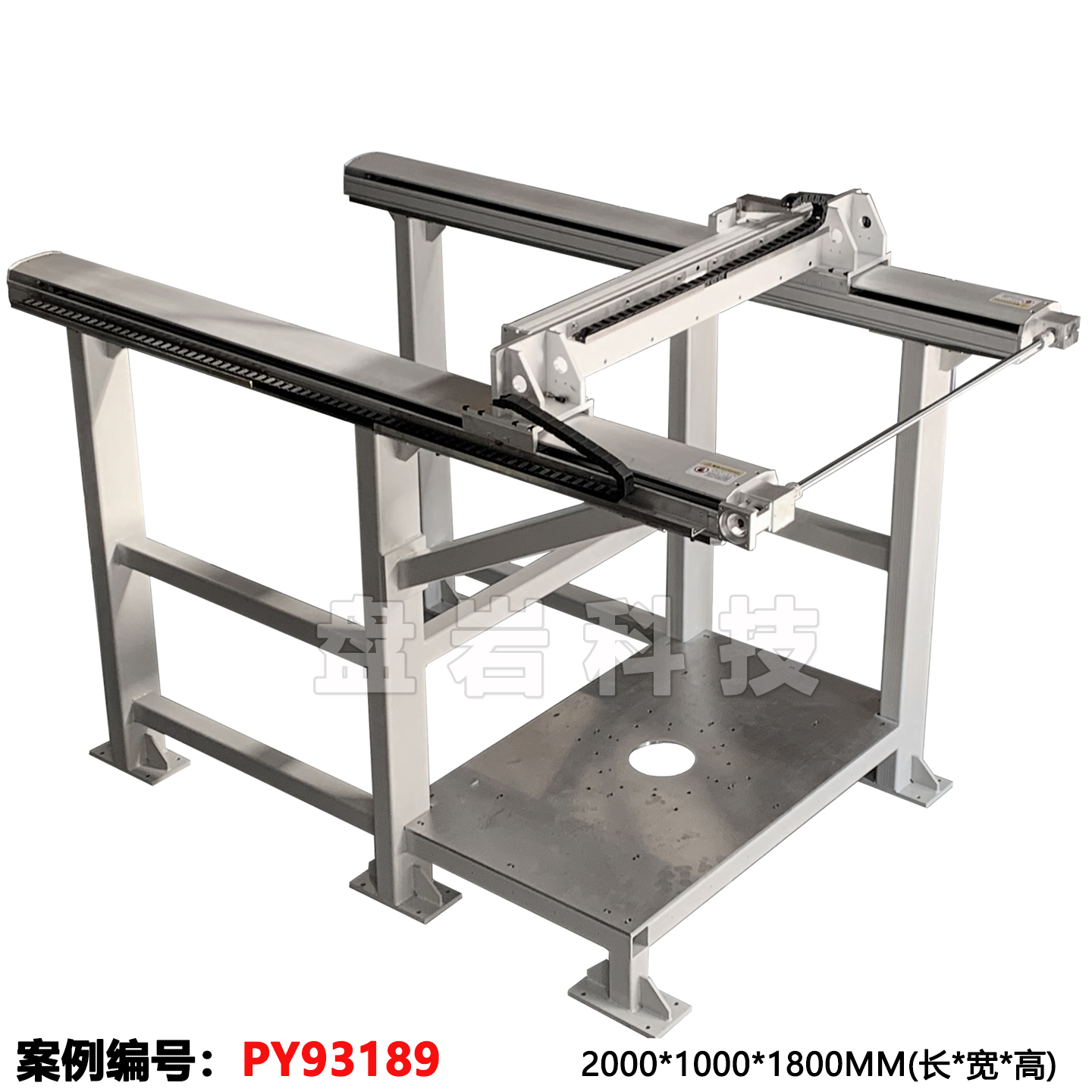

wKgZPGoZSyGAeqY_AAEgZAc3V3c942.png盘岩科技PTB220xyz三轴龙门非标定制案列
三、XYZ三轴龙门案例:2000×1000×1800mm
以下来自盘岩科技某3C电子厂商的产线改造记录(案例编号PY93189,已获客户授权):
指标改造前(齿轮齿条龙门)改造后(PTB220皮带龙门)变化
重复定位精度±0.05mm±0.02mm提升60%
噪音≥70dB≤50dB降20dB
单周期时间4.2秒3.0秒↓28.6%
日产能5600件7800件↑39.3%
不良率1.2%0.1%↓91.7%
客户原话:
"之前齿轮齿条方案噪音大、精度不够,换了盖板式皮带模组后整个车间安静了不少,精度上来了不良率直接掉了一个数量级。"
——该厂产线负责人(已获书面授权)

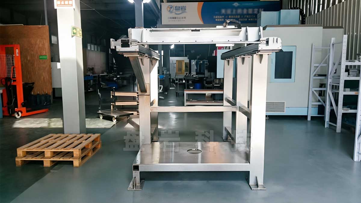

wKgZO2oZS0OAW4V8AAEdczbNILo752.png盘岩科技PTB220xyz三轴龙门非标定制案列
五、Z轴500mm行程+50kg负载的设计逻辑
Z轴选5mm导程不是随意定的,是负载公式倒推出来的:
导程垂直负载标称安全系数0.8后能否满足50kg
5mm55kg44kg⚠️ 略不足,需留余量
10mm45kg36kg❌ 不够
25mm20kg16kg❌ 不够
40mm12kg9.6kg❌ 不够
实际工程中,Z轴50kg负载用5mm导程,不打满运行(实际跑40kg左右),留10kg余量应对冲击。500mm行程覆盖大多数垂直搬运场景(传送带到工作台的垂直移动),同时留扩展余量。
盘岩科技的PTB220方案采用盖板式全封闭结构,Z轴加装后系统实现X横向+Y纵向+Z垂直三维精准搬运,满足半导体晶圆搬运、汽车零部件吊装等复杂场景。
