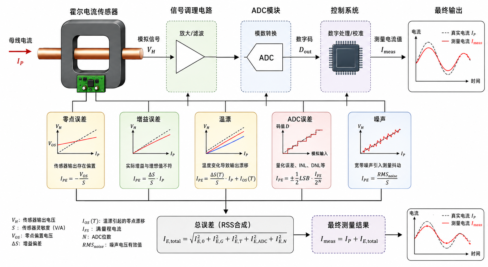

五、如何计算系统总精度
这是工程上最关键的部分。
系统误差通常来自:
误差来源 示例
传感器误差 ±1%FS
ADC误差 ±0.5%
运放误差 ±0.2%
PCB噪声 ±0.3%
温漂 ±0.8%
很多新工程师会直接:
全部相加。
但工程上更常见的是:
RSS计算法。
RSS(Root Sum Square)法
公式:
总误差 = √(A²+B²+C²...)
例如:
传感器:1%
ADC:0.5%
运放:0.2%
则:
总误差:
√(1² + 0.5² + 0.2²)
≈ 1.14%
这比直接相加:
1.7%
更符合实际工程情况。

七、为什么PCB布局也会影响精度
在高功率系统中:
PCB布局本身就会产生误差。
例如:
PWM噪声耦合
地回流污染
ADC参考地漂移
大电流磁场干扰
尤其在:
SiC MOSFET系统
高dv/dt会通过寄生电容直接污染采样链路。
导致:
波形抖动
ADC跳变
误触发保护
因此:
高精度系统不仅是器件问题。
更是系统级EMC设计问题。
