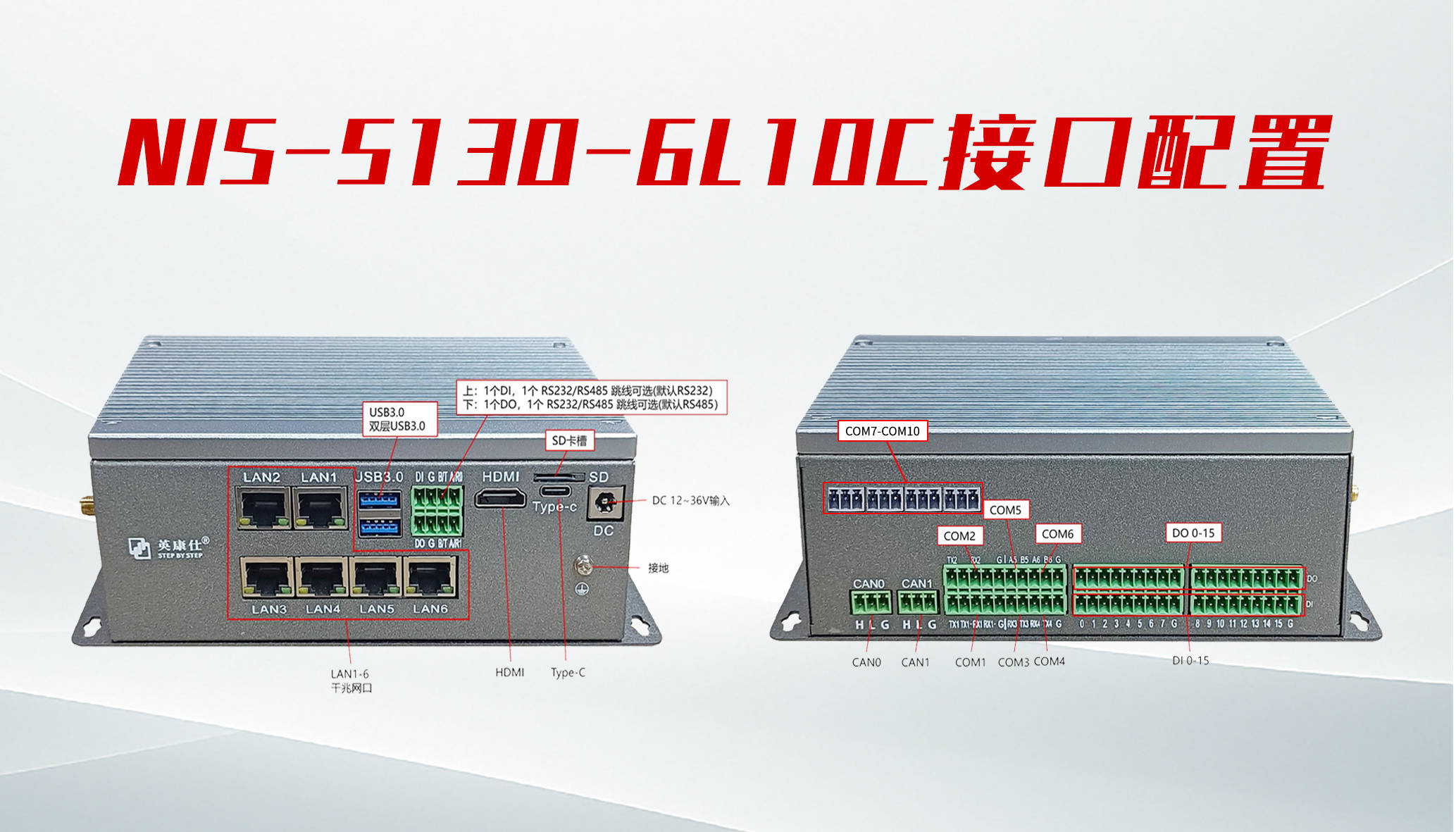

全场景工业接口 打通异构设备数据脉络
储能站点里常见的BMS通过CANRS485对外通讯,PCS与电表多走Modbus TCP或RTU,环境传感器、空调、门禁等又依赖干接点信号或独立的串口链路。NIS-5130-6L以高度集中的接口设计打通了这些壁垒:它提供6个千兆网口,可划分独立网段或建立冗余链路,将控制网、信息网和设备网安全隔离;6路全隔离串口支持RS232RS485、RS422等多种电平标准,并具备3000Vrms隔离保护,能够直接对接各类现场仪表和控制器。后面板提供16路数字量输入16路数字量输出,可采集急停按钮、门磁、烟感等开关状态,同时输出信号控制声光报警器、风机或照明;再加2路CAN接口,一套设备即可完成从电池包、PCS到辅助系统的全站设备接入,最大程度减少中间转换环节。
