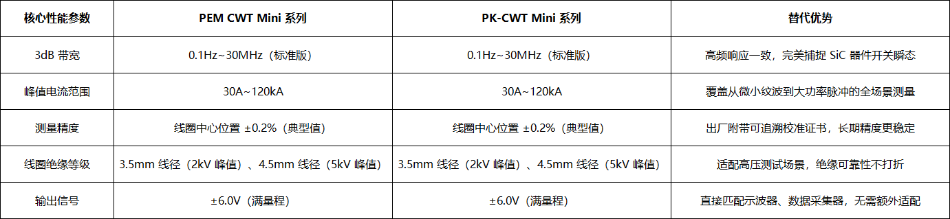

核心性能对标:关键参数零差距,实测表现更稳定
PK-CWT Mini 系列以 PEM CWT Mini 的核心指标为研发基准,从带宽、精度、电流范围到绝缘性能,实现全维度参数匹配,确保无缝替换不影响测试结果。
除基础参数外,PK-CWT Mini 系列针对国内复杂测试环境做了优化升级。其采用新型静电屏蔽线圈设计,抗 dV/dt 瞬变干扰能力媲美 PEM CWT Mini50HF,在新能源汽车电驱控制器测试中,即便面对高压大电流瞬变,也能精准捕捉电流波形,避免信号失真。同时,产品线性度优于 0.05% 读数,无磁性材料设计彻底消除磁饱和风险,超量程电流冲击不会造成损坏,适配长期高强度的工业测试场景。
尺寸与兼容性:完全兼容,狭小空间无缝适配
PEM CWT Mini 的核心优势之一是小巧灵活的夹式线圈设计,能够轻松接入半导体管脚、小型电感、缓冲电路等狭小空间。PK-CWT Mini 系列严格复刻这一设计优势,实现尺寸与安装方式的 1:1 匹配。
产品提供100mm、200mm两种标准线圈周长,可定制特殊长度,满足不同被测导体尺寸需求。线圈横截面保持 3.5mm(2kV 绝缘)与 4.5mm(5kV 绝缘)规格,插入电路仅引入几 pH 的寄生电感,几乎无插入阻抗,不会对被测电路造成干扰。
接口与供电方面,PK-CWT Mini 系列采用与 PEM CWT Mini 一致的 BNC 输出接口,标配 1m、2.5m、4m 三种引线长度,可定制加长引线;供电支持 AA 电池与 12VDC 电源适配器双模式,与原机完全通用,用户无需更换现有测试系统,直接替换即可投入使用。
