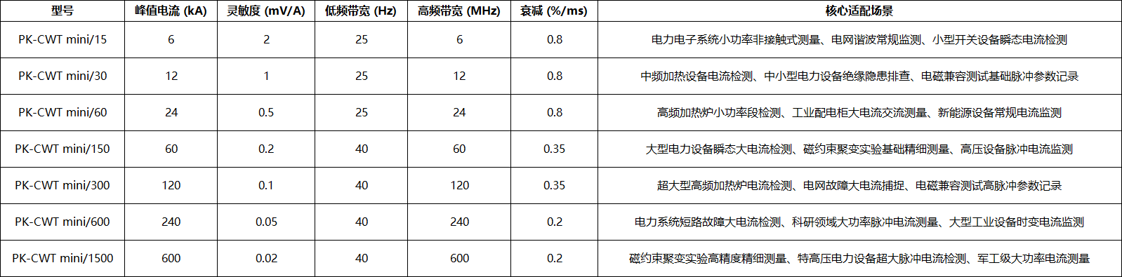

全型号场景适配:对照就能选,不用费脑
7款核心型号差异化明显,对照场景即可快速选型:
小电流(百A至数kA)、常规频带:优先mini/15、mini/30、mini/60,高灵敏度更精准。
中大电流(数十kA至两百kA)、高频瞬态:选mini/150、mini/300、mini/600,适配快速电流变化。
超大电流(240kA以上)、高端测量:唯一选mini/1500,600kA量程+600MHz带宽满足极致需求。
