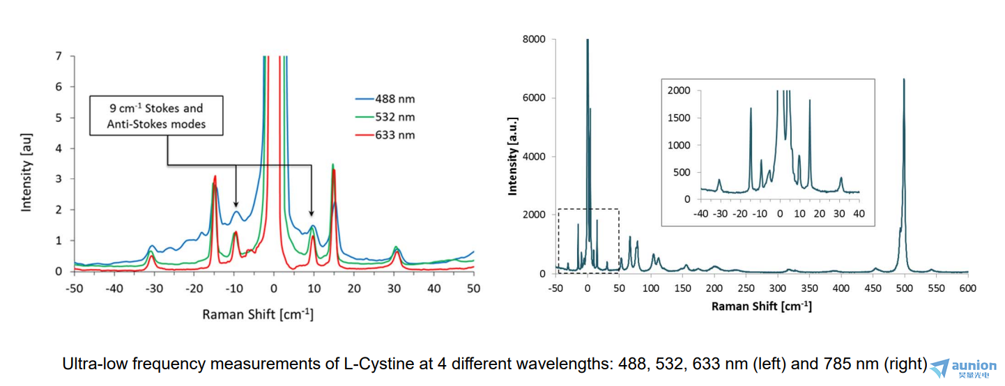

传统滤光片难以检测低于200 cm⁻¹的拉曼信号,而布拉格陷波滤光片(BNF)将测量下限拓展至10cm⁻¹(5cm⁻¹取决于系统优化情况),同时支持斯托克斯和反斯托克斯光谱的同步采集。这一特性在低维材料,半导体晶格振动分析、药物多晶型鉴别及碳纳米管结构表征中尤为重要。

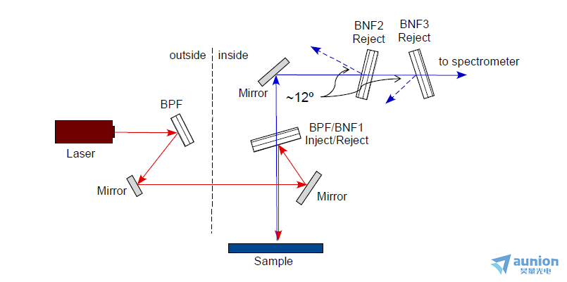

为彻底消除激光噪声(如ASE和等离子线),布拉格陷波滤光片(BNF)常与布拉格带通滤光片(BragGrate™ bandpass filter, BPF)联用。布拉格带通滤光片(BPF)可清洗激光线宽至10cm⁻¹,抑制比zui高可达-70 dB,与布拉格陷波滤光片(BNF)的窄带陷波特性完美匹配,形成“双保险”噪声过滤系统。例如,785 nm激光系统经BPF处理后,光谱噪声降低至-70 dB以下,显著提升信噪比。
