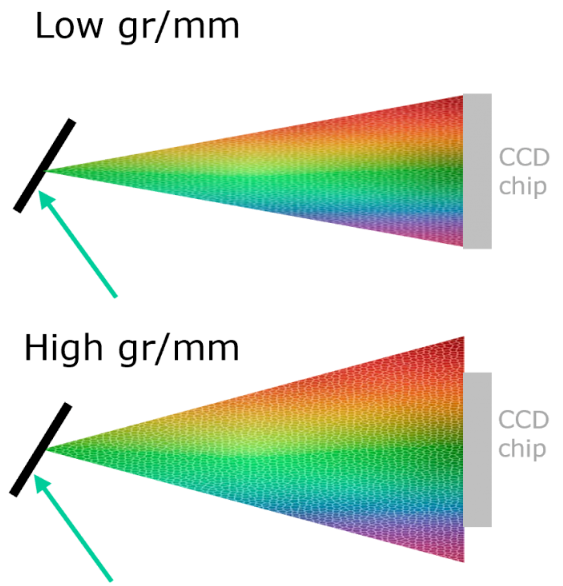

先来说说光谱分辨率,它和光栅的刻线密度紧密相关。光栅具有固定的刻线密度,其刻线密度以每毫米刻线数(gr/mm)来衡量,这个数值直接决定了光的色散程度。刻线密度越高,光谱分辨率就越好。举个例子,1200 gr/mm 的光栅在分辨光谱时,能力远超300gr/mm 的光栅。从图 1 中我们可以直观看到,高刻线密度光栅能把光 “铺展” 到 CCD 的更大区域,从而大幅提升光谱分辨率。这里有个简单实用的经验法则:当刻线数量翻倍,分辨率也大致会翻倍。
图1. 低和高刻线密度光栅对光的色散

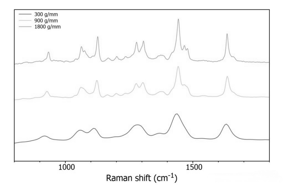

我们通过实际实验来感受一下刻线密度对光谱分辨率的影响。用三个不同的衍射光栅,搭配532nm 激发波长,对尼龙6进行光谱测量(图2)。从测量结果中,300 g/mm 光栅和 1800 g/mm 光栅下光谱分辨率的显著差异一目了然,高刻线密度光栅的 “实力” 可见一斑。
图2. 使用3个不同光栅获取的尼龙的拉曼光谱

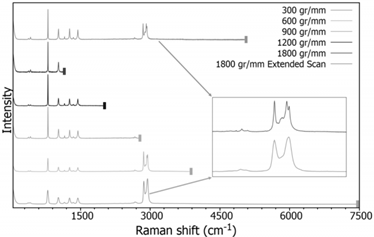

不过,刻线密度就像一把“双刃剑”,它在影响光谱分辨率的同时,也会对光谱范围产生作用。增加刻线密度,光谱范围反而会减小。我们以环己烷样品为例,将其放在比色皿支架中,用 638 nm 激发,使用五个不同光栅进行分析(图 3)。从光谱图中可以清晰看到,随着刻线密度增加,分辨率提升了,但光谱范围却变小了。光谱仪的光谱范围和光栅刻线密度呈反比关系,这也意味着,在获取拉曼光谱时,光谱范围和分辨率之间存在着 “鱼与熊掌不可兼得” 的取舍。不过别担心,昊量光电的全自动拉曼 AUT-Hyper,凭借接谱功能,在一定程度上拓宽了高刻线密度光栅的观测光谱范围,虽然采集时间会有所增加,但为我们的研究带来了更多可能。
图3. 使用不同光栅和1800gr/mm光栅(品红色)扩展扫描的环己烷的拉曼光谱。插图显示了具有300 gr/mm和1800 gr/mm光栅的样品的高波数区域。

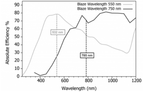

闪耀波长
闪耀波长也是选择光栅时不容忽视的关键。它就像为光栅“量身定制” 的优化标识,代表着光栅效率达到最大值的波长。不同闪耀波长的光栅,是为了优化不同的波长区域而设计。一般来说,可见光和近红外激光器使用相同闪耀波长的光栅,能保持相近的效率;但如果是在拉曼激光器的使用波长极端情况,比如≤325nm 和≥1064nm 激发时,就需要特定闪耀波长的光栅来优化光谱仪性能。从图 4 中两个 600 gr/mm 光栅的绝对效率曲线可以看出,550 nm 闪耀波长的光栅适合可见光激光器,而 750 nm 闪耀波长的光栅更适配 NIR 激光器。如果用 785nm 激光器激发,550nm 闪耀光栅的效率仅约 52%,而 NIR 优化的光栅效率能达到约 71%,这对光谱质量和采集时间的影响不言而喻。
图4. 突出显示了两个激光器(532nm和785nm)下,闪耀波长分别为550nm和750nm的两个600gr/mm光栅的绝对效率曲线。

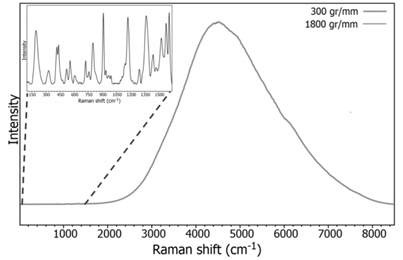

拉曼光谱仪不仅能分析拉曼光谱,还能用于测量光致发光(PL)。在 PL 测量中,通常使用 UV 或可见光激发,由于 PL 光谱一般比较宽,这时低刻线密度光栅就派上用场了,它能帮助我们获得更宽的光谱范围。比如在对墨水的分析中(如图5),使用532 nm 激光,300 gr/mm 光栅能将光谱范围覆盖到 1200 nm,轻松呈现 700 nm 处的 PL 峰。当然,根据需求不同,搭配 1800gr/mm 光栅,还能在避开 PL 干扰的情况下,清晰分辨出拉曼光谱。
图5. 使用300gr/mm(绿色)和1800gr/mm(红色)光栅获取的笔墨的PL和拉曼光谱

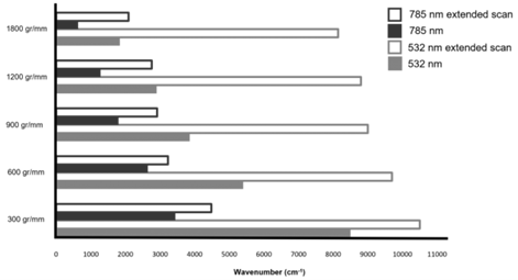

最后,激发波长也是选择光栅的重要依据。可以简单理解为,UV 和可见激光器更适合高刻线密度的光栅,而 NIR 激光器则与低刻线密度光栅 “更配”。因为拉曼光谱采用波数(cm-1)作为能量相关单位,随着激光激发波长降低,光谱分辨率也会降低。同时,不同刻线密度的光栅有其理论波长极限,例如2400 gr/mm 光栅适用于可见光和紫外激光器,3600 gr/mmm 光栅更适合 UV 激发。从图6中五个常用光栅在532 nm 和 785 nm 激光器下的光谱范围对比,就能明显看出近红外激光器光谱范围的差异。所以,对于 UV 激光器,推荐使用 2400 gr/mm 和 3600 gr/mmm 等高刻线密度光栅;对于 NIR 激光器,300 gr/mm 和 600 gr/mm 等低刻线密度光栅更为合适。
图5. 使用532nm和785nm激发的5个光栅的光谱范围

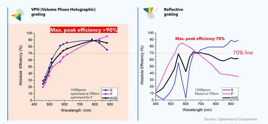

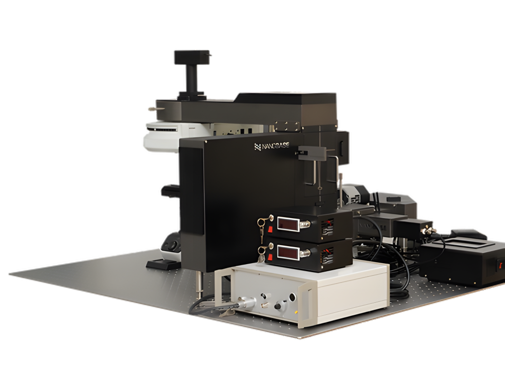

说了这么多光栅的知识,接下来要给大家重磅介绍我们的明星产品——AUT-XperRF 共聚焦显微拉曼光谱仪系统!它堪称 “全能选手”,集众多强大功能于一身。作为二合一仪器,它拥有拉曼光谱模块和 TRPL 测量模块,是确定材料特性的绝佳工具;同时,它还是 AUT-XperRAM S 系列和 FLIM 的组合,配备高性能光谱仪、检测器以及大面积快速扫描模块。其采用的透射光栅,能将效率提升到 90% 以上,再搭配 ANDOR 的 OEM CCD,将高效率发挥到极致。
它的“十八般武艺” 能为我们做什么呢?拉曼光谱单点采集、拉曼 mapping 图像采集、光致发光(PL)数据采集、时间分辨光致发光(TRPL)数据采集,统统不在话下!无论是生物学、医学研究,还是太阳能电池效率分析,只要利用拉曼、TRPL、PL 和 EL 的数据,它都能大显身手,应用范围超乎想象!
微观世界充满神秘与惊喜,等待着我们去探索发现。现在,加入我们,借助AUT-XperRam 共聚焦显微拉曼光谱仪系统这双 “魔法之眼”,开启检测新篇章,解锁微观世界的无限可能!
