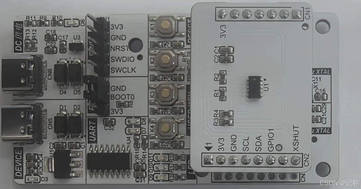

首先需要准备一个开发板,这里我准备的是自己绘制的开发板,需要的可以进行申请。
主控为STM32H503CBT6,TOF为VL53L3CX

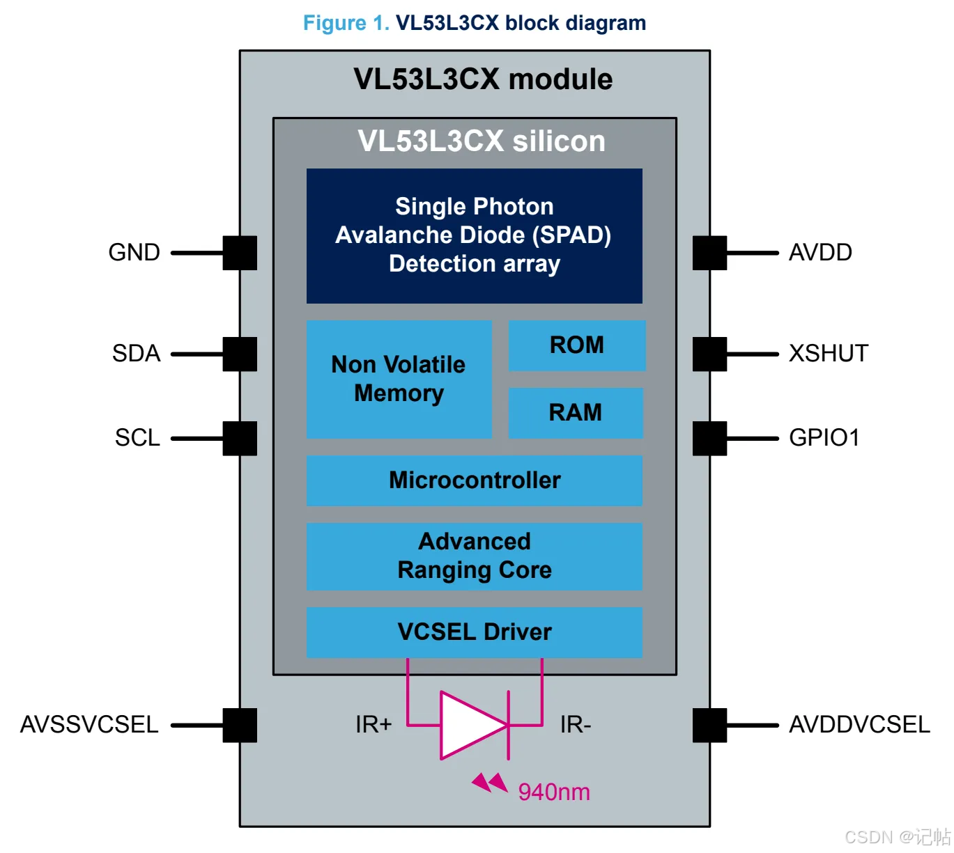

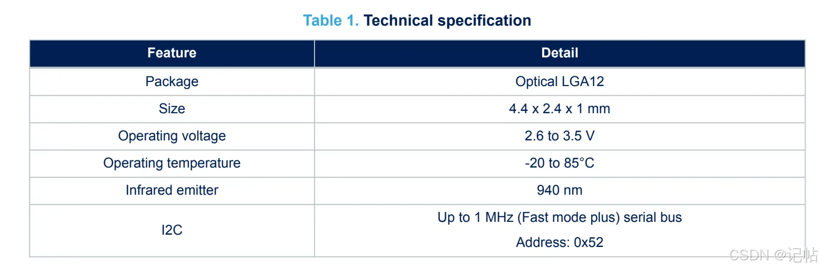

技术规格
系统框图

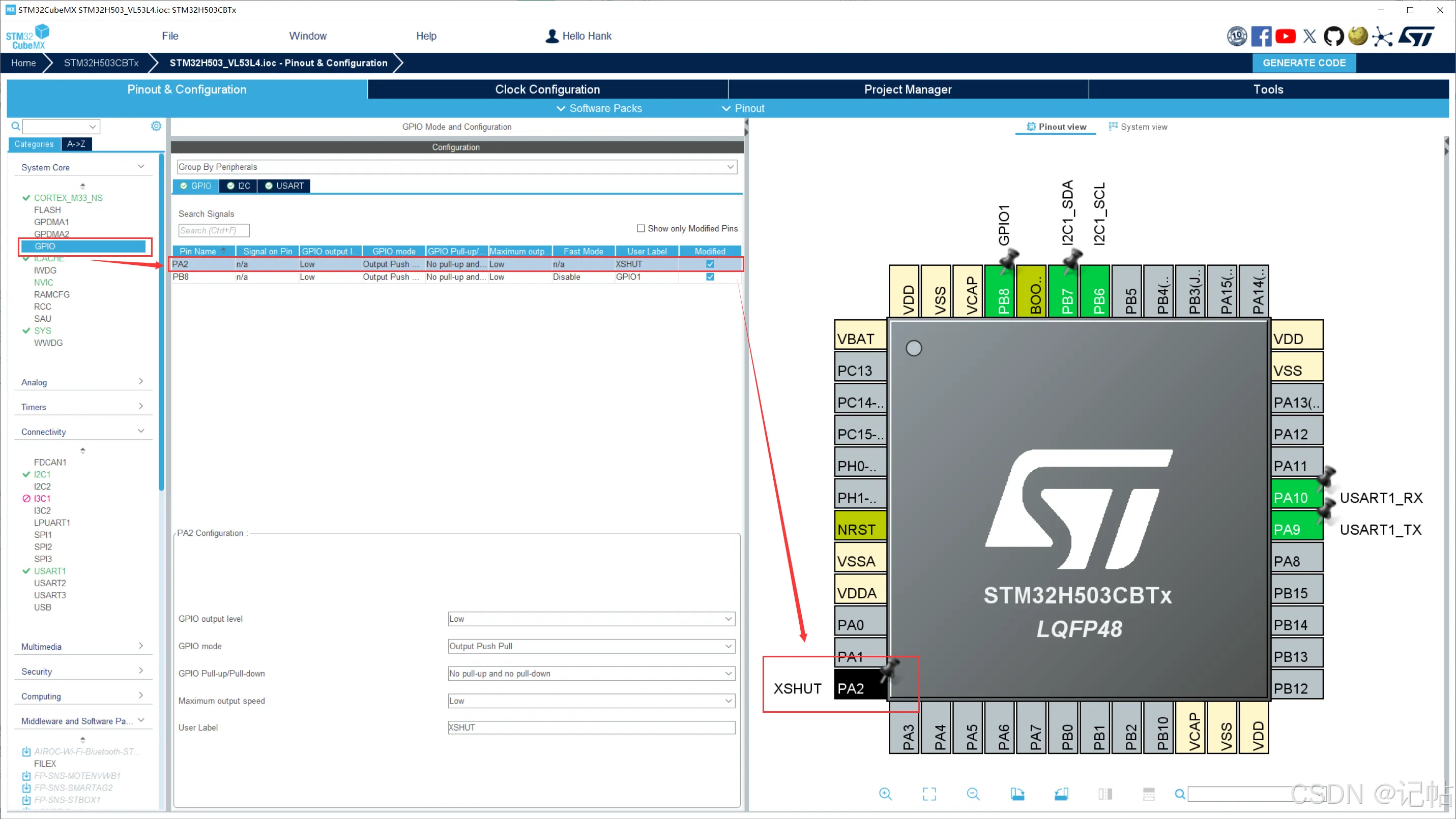

串口配置

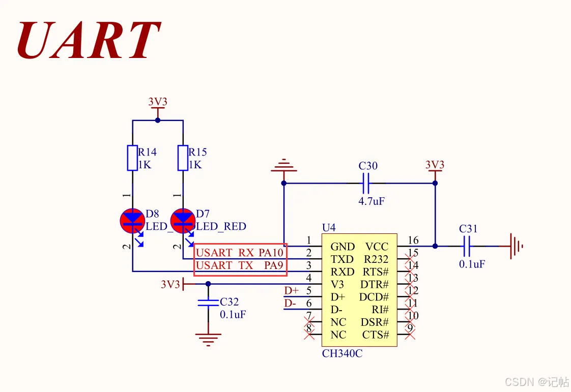

查看原理图,PA9和PA10设置为开发板的串口。
配置串口,速率为115200。
IIC配置

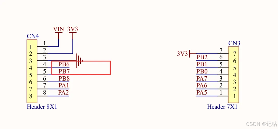

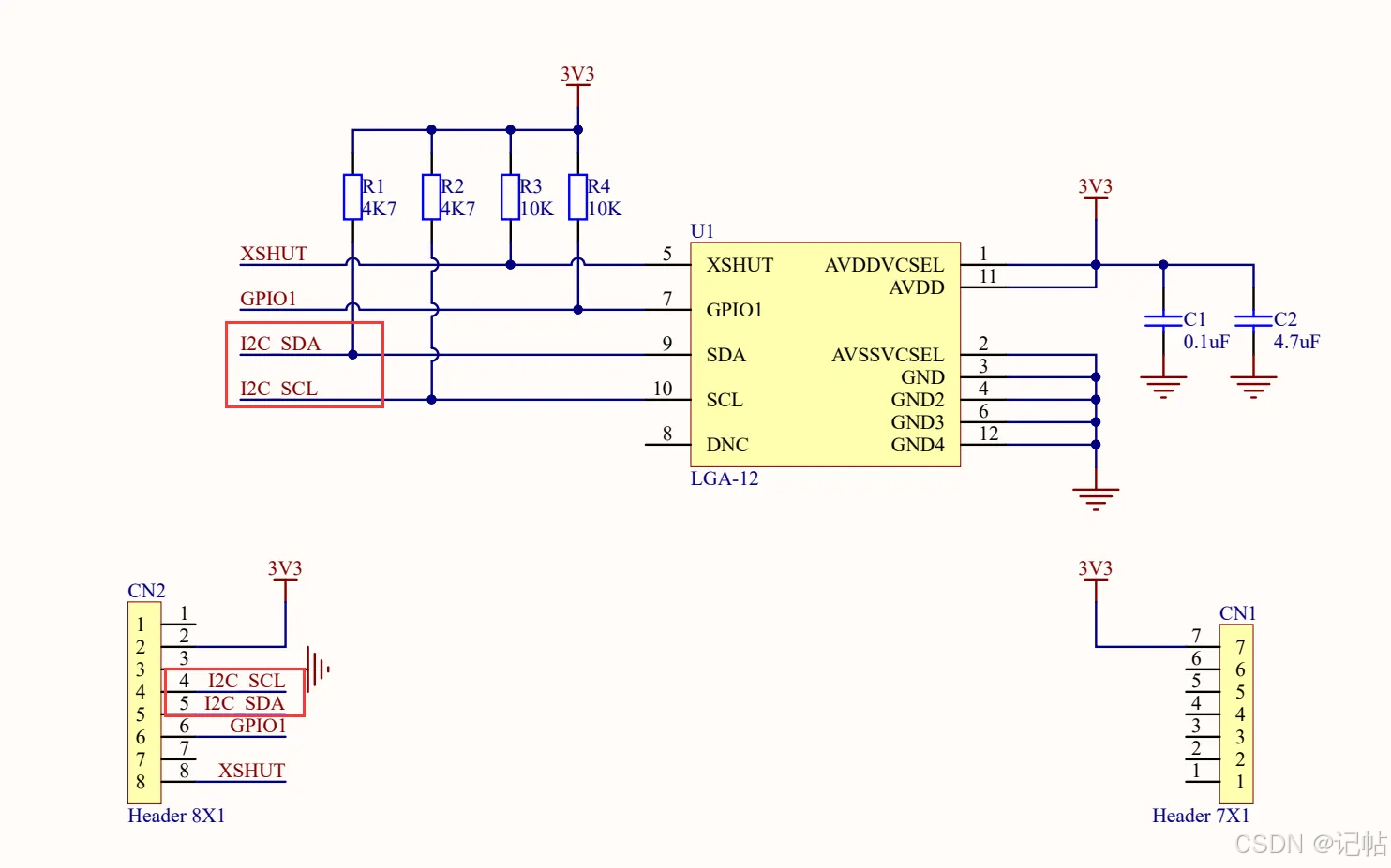

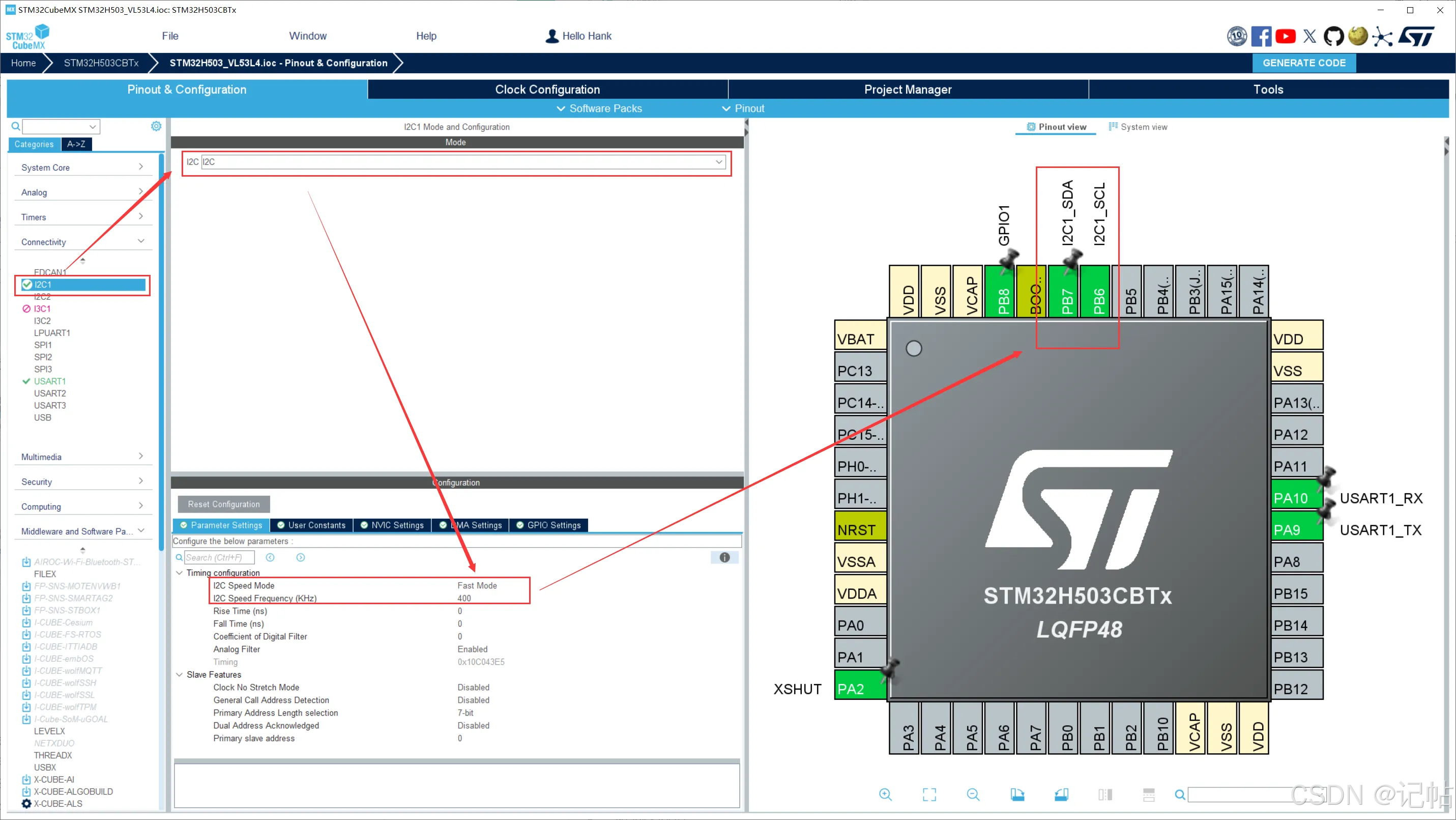

在这个应用中,VL53L3CX模块通过I2C(IIC)接口与主控器通信。具体来说,VL53L3CX模块的I2C引脚连接到主控器的PA8和PB5两个IO口。
配置IIC为快速模式,速度为400k。

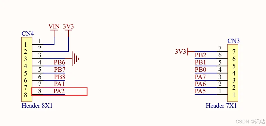

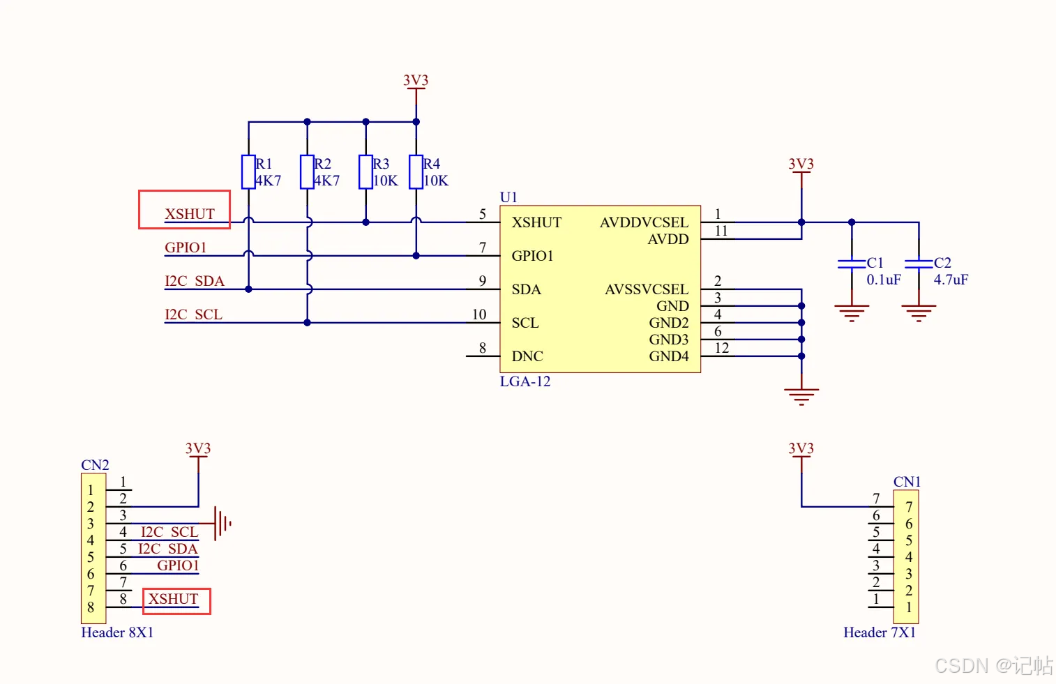

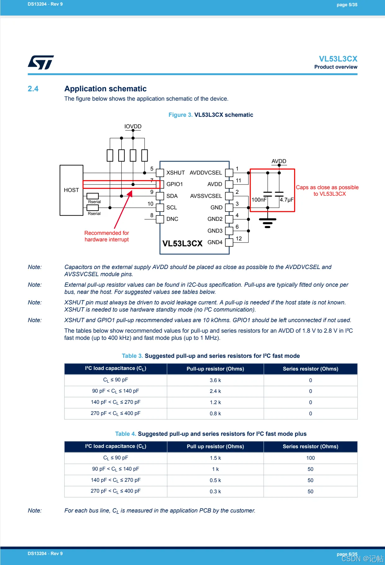

XSHUT
XSHUT引脚是由主机连接和控制的,这种设计优化了功耗,因为设备在不使用时可以被完全关闭,然后通过主机使用XSHUT引脚来唤醒。当AVDD存在且XSHUT为低电平时,设备处于硬件待机模式(HW Standby mode)。如果XSHUT引脚不由主机控制,而是通过上拉电阻连接到AVDD,那么设备在固件启动(FW BOOT)后会自动进入软件待机(SW STANDBY),而不会进入硬件待机。

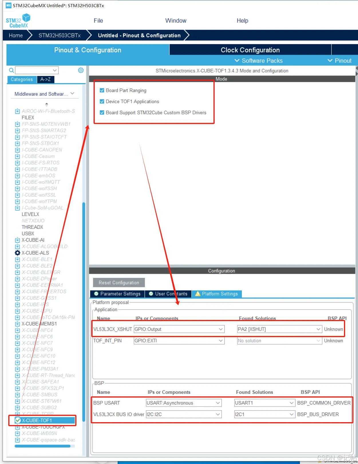

X-CUBE-TOF1
本节介绍在不需要使用样例应用时如何使用STM32CubeMX将X-CUBE-TOF1软件包添加到项目中。有了这样的设置,就只配置了驱动层。
