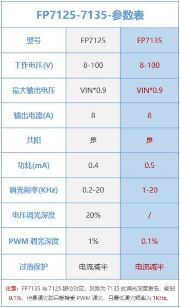

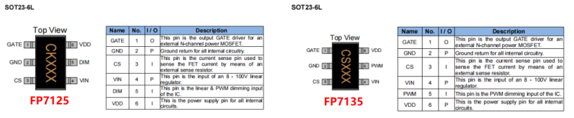

FP7135完美替代FP7125,已经量产上车性能还更强,它延续了FP7125的核心优势,同样支持8~100V宽电压输入。
8A大电流输出搭配共阳输出设计,满足大功率LED驱动需求,覆盖各类照明场景。
PWM调光深度做到了0.1%,让灯光在低亮度模式下表现更细腻丝滑,适配智能照明等对调光精度要求极高的场景。
FP7135已大规模量产,货源稳定,交期可控。
与此同时,需特别注意的是,FP7135仅支持PWM调光,最低调光频率为1KHz,不支持电压调光,替换时只需调整相应控制方式即可顺利适配。
