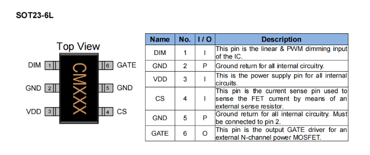

①FP7126:外置MOS,舞台灯电源专属
采用外置MOS调光芯片,最大输出电流可达10A;输出可支持共阳连接,多路输出布板更简便,成本更低;调光深度为0.01%,且调光无延迟,适用于舞台灯应用。

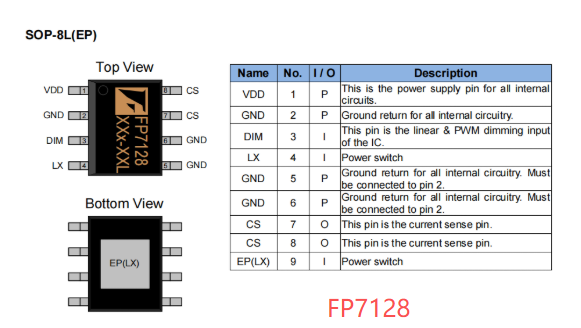

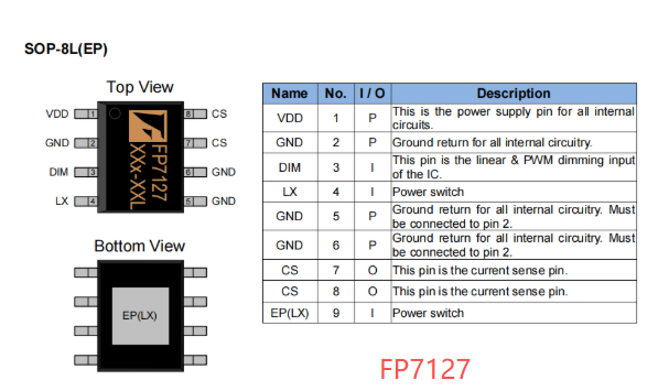

②FP7127、FP7128:内置MOS,适配中小功率调光电源
FP7127、FP7128是内置MOS调光芯片,最大输出电流分别为0.8A、1.2A;调光深度为0.01%,适用于调光电源应用。

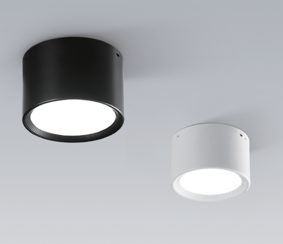

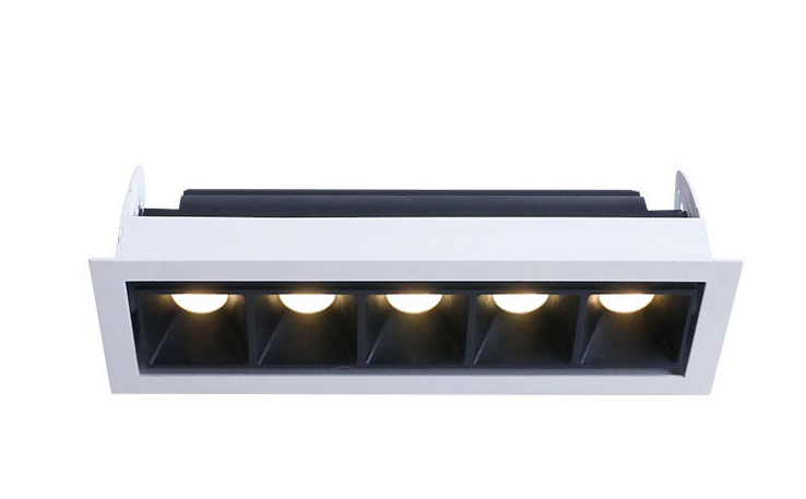

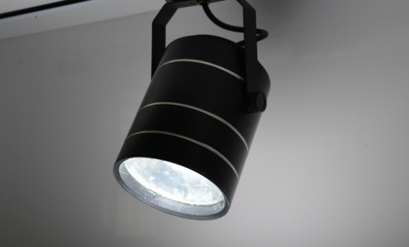

三、选型建议
1.、中小功率调光电源
优先选择FP7127、FP7128,其中,5-20W场景(如家用灯泡、小型射灯调光)可选用FP7127,成本更低、体积更小;10-30W场景(如商用面板灯、小型景观灯调光)可选用FP7128,输出能力更强,适配性更广泛。两款芯片均内置MOS,无需额外外接功率器件,简化方案设计,同时具备精准调光性能,满足日常调光需求。

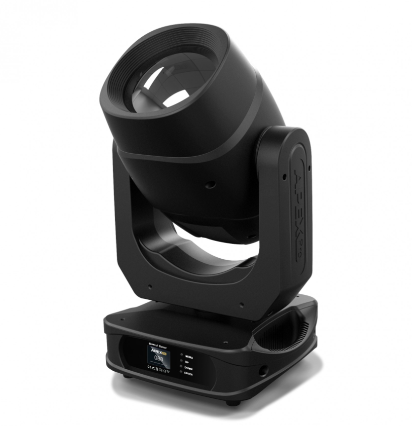

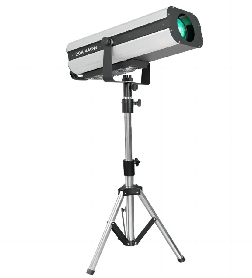

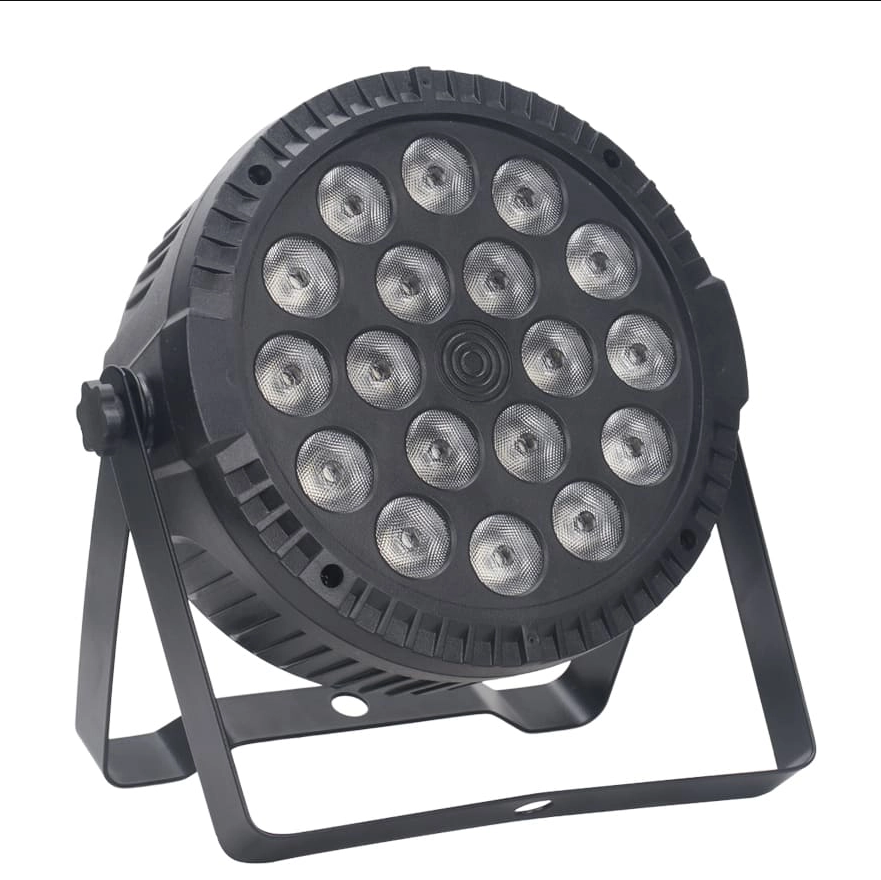

2、舞台灯电源
优选FP7126,其10A大电流输出可满足大功率舞台灯的驱动需求,外置MOS设计可灵活搭配功率器件,适配不同功率的舞台灯;调光无延迟、共阳布板便捷的特点,契合舞台灯光的动态控制与多路驱动需求,多重保护机制也能确保舞台灯在复杂环境下稳定运行,可广泛应用于舞台帕灯、摇头灯、追光灯等各类舞台灯具。
