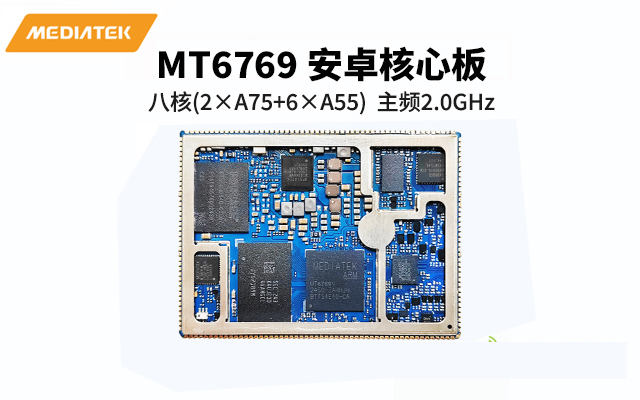

一、核心架构对比
处理器架构
两款芯片均采用 ARM DynamIQ 大小核调度技术,拥有相同的 2大核 + 6小核 配置,但在细节参数上存在差异:
MT8786:
大核:2 × Cortex-A75 @ 2.0GHz
小核:6 × Cortex-A55 @ 1.8GHz
L3缓存:2MB
MT6769:
小核:6 × Cortex-A55 @ 1.7GHz(部分变种版本1.8GHz)
L3缓存:1MB
关键差异: MT8786的小核频率比标准版MT6769高出约5.9%,L3缓存容量翻倍至2MB。多任务并发处理和复杂计算场景下,MT8786具备更强的持续运算能力。
制程工艺
两者均采用了 台积电12nm FinFET先进制程,在性能和功耗之间取得良好平衡,适合工业现场长时间运行的应用场景。

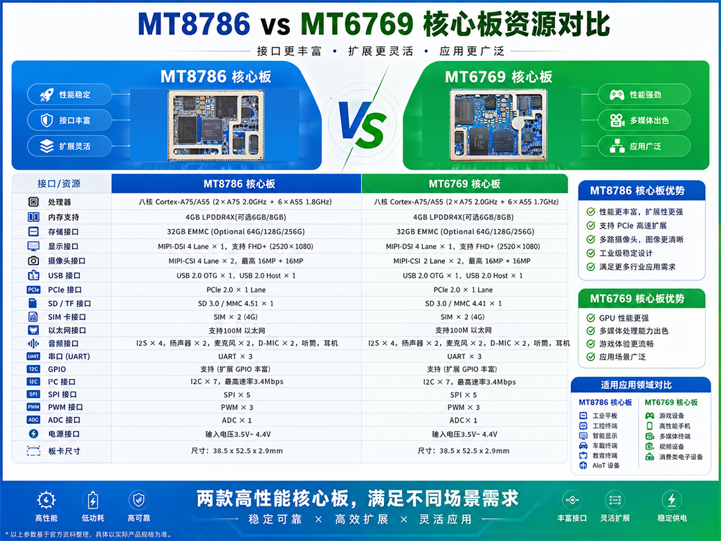

二、图形与显示性能
GPU性能
GPU 型号:MT8786 为 Arm Mali‑G52 MC2;MT6769 为 Arm Mali‑G52 MC2
GPU 最高频率:MT8786 是 950MHz;MT6769 是 820MHz
MT8786的GPU频率提升至950MHz,相比MT6769提升了约 15.9%。这意味着更高的帧率、更快的UI渲染速度以及更好的3D界面流畅度。
视频编解码能力
两款芯片均支持 2K@30fps 视频的硬件编码与解码,兼容 H.264 和 H.265 两种主流视频编码格式。在视频记录仪、手持终端、智能穿戴设备、移动收银机等应用领域,两者均能够满足一路高清视频流的实时录制与回放需求。若业务涉及双路或三路视频并发处理,建议评估 MT8786 更高的GPU算力余量是否足以支撑额外码流。
显示接口
两者高度一致:最大分辨率FHD+(2520×1080)@60fps,MIPI DSI 4-lane,可扩展RGB/LVDS/eDP/HDMI多种接口,支持1~100寸显示屏。此外,MT8786在官方资料中还提及可选90Hz高刷新率支持。
三、摄像头支持
单路最高分辨率:MT8786 为 64MP;MT6769 为 64MP
多摄组合:MT8786 为 3 路 MIPI CSI 4-lane;MT6769 为 3 路 MIPI CSI 4-lane
典型配置:MT8786 为 16MP+16MP@30fps;MT6769 为 32MP@25fps 或 16MP+16MP@30fps
MT8786和MT6769两款芯片均配备三路 MIPI CSI 4-lane 摄像头接口,单路最高可接入6400万像素传感器。典型多摄配置包括两路 1600 万像素传感器同时运行、三路各800万像素传感器并行采集等组合,可广泛应用于人脸识别门禁终端、双录音视频记录仪、双目视觉导航机器人等场景。
四、内存与存储
内存类型
RAM方面,两款芯片均最高支持8GB LPDDR4x内存,完全满足当前主流 Android 系统及应用的多任务运行需求。
其中 MT8786 提供更大的内存类型灵活性,既可搭配LPDDR4x 高速内存以获得最佳性能,也可根据市场需求降级采用LPDDR3内存以实现成本控制目标。这种双轨设计赋予了方案开发商在产品规划阶段的策略空间,使其能够针对不同的终端售价区间推出差异化配置版本。
存储方案
两者均支持eMMC 5.1以及UFS 2.1/UFS 2.2高速外部存储介质,典型存储组合涵盖4GB+64GB、6GB+128GB 及 8GB+256GB三种档次,适用于从基础信息展示到多媒体内容丰富的全谱系应用场景。
五、网络连接
4G 调制解调器:MT8786 为 LTE Cat-7/Cat-13;MT6769 为 LTE Cat-6/Cat-13
下载速度:MT8786 为 150Mbps (Cat-4)/300Mbps (Cat-7);MT6769 为 300Mbps
Wi-Fi:MT8786 为 Wi-Fi 5 (2.4G/5G 双频);MT6769 为 Wi-Fi 5 (2.4G/5G 双频)
蓝牙:MT8786 为 5.1;MT6769 为 5.0
GNSS:MT8786 为 GPS / 北斗 / GLONASS/Galileo;MT6769 为 GPS / 北斗 / GLONASS/QZSS/Galileo
MT8786 支持蓝牙 5.1,在传输稳定性和低功耗方面有所提升;支持 Cat-4 选项可帮助成本敏感型客户降低模块成本。
六、接口支持对比
接口能力是嵌入式产品能否快速对接外围传感器的关键环节。两款核心板均提供了丰富的通用接口资源,以下为详细对比:
MIPI DSI(屏幕):MT8786 为 4-lane ×1;MT6769 为 4-lane ×1
MIPI CSI(摄像头):MT8786 为 4-lane ×3;MT6769 为 4-lane ×3
触摸屏接口:MT8786 为 I2C / USB 电容屏;MT6769 为 I2C / USB 电容屏
UART:MT8786 支持;MT6769 支持
USB(Host/OTG):MT8786 支持;MT6769 支持
I2C:MT8786 支持;MT6769 支持
SPI:MT8786 支持;MT6769 支持
PCIe:MT8786 支持;MT6769 支持
LCM 接口:MT8786 支持;MT6769 支持
麦克风 / 扬声器:MT8786 支持;MT6769 支持
扩展输出接口:MT8786 为 RGB/LVDS/eDP/HDMI;MT6769 为 RGB/LVDS/eDP/HDMI
两款芯片在接口丰富度上高度一致,均可通过核心板扩展出完整的 IoT 外设接口链路,涵盖串口通信、I2C/I2S 音频总线、SPI 闪存与传感器、PCIe 高速通道等,满足不同行业设备对外设连接的多样化需求。
