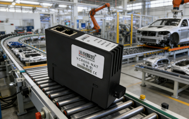

远创智控YC8000-NAT跨网段耦合核心功能亮点:支持NAT地址转换、多网段互通、高并发连接、工业级抗干扰设计、Web可视化配置、固件可升级、导轨式宽温安装,精准匹配工业现场需求,针对7大痛点逐一突破。

解决方案:YC8000-NAT采用标准35mm导轨式安装,适配工业机柜,支持-40℃~85℃宽温工作,兼容DC9~36V工业电源,安装便捷,适配车间严苛工作环境

1. 设备部署:将4台远创智控YC8000-NAT跨网段耦合器安装在车间控制柜内,采用导轨式固定,接入DC24V工业电源,确保安装牢固、供电稳定。
2. 线路连接:将8台西门子S7-200 SMART PLC、4台发那科Oi-MD数控车床分别接入耦合器LAN口,2台上位机、3台触摸屏接入耦合器WAN口,采用屏蔽网线连接,减少电磁干扰。
3. 参数配置:通过电脑浏览器访问耦合器Web配置界面,设置NAT地址映射规则,将每台固定IP设备映射为唯一虚拟IP;配置跨网段转发规则,实现两个网段互通;开启高并发模式,确保多设备同时访问稳定。
