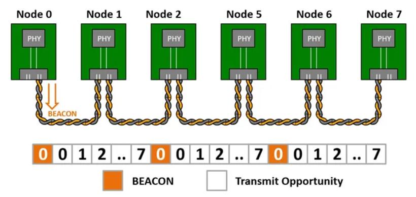

图2:PLCA中的事件顺序
如图2所示,在由六个节点共享的总线上,协调器节点会发送一个时长为2μs的短帧专用符号,用于标识传输周期的起始。当接收到信标信号时,连接的节点(也称为跟随节点)会同步到该传输周期。
每个站点均分配有唯一的PLCA ID,只有当站点的ID与当前的传输机会编号匹配时,才允许该站点传输数据。在预先设定的传输机会次数用完后,协调器会发送新的信标信号来重置周期。该机制可从根本上避免冲突,并有助于最大限度地提高吞吐量。
因此,不再需要耗时的CSMA/CD退避机制,PLCA使10BASE-T1S网络成为了具备轮询仲裁能力的网络。PLCA协调器冗余功能采用安森美自主研发并获得专利的冗余协调器方案,可有效抵御故障,且能够与其他厂商产品完全互操作。如此一来,即便指定的协调器出现异常,网络中仍有节点可接管,确保总线上所有节点的PLCA功能正常运行。
由于协调器冗余由PLCA协调层处理,主机无需了解或参与具体的操作,只需通过简单的寄存器写入即可启用。与其他方案不同,安森美PLCA协调器冗余功能不会永久转移协调器角色;换句话说,冗余协调器仅在专用协调器无法提供信标时才处于活动状态。只需在10BASE-T1S网段中添加一个安森美MAC-PHY器件(HM1TS2500),可为协调器提供备份,显著提升网段容错能力。
安森美的协调器冗余功能支持按层级顺序部署多个冗余协调器,数量可与跟随节点保持一致,优先级由PLCA ID决定,ID越小优先级越高。当某个协调器故障时,下一个冗余协调器将接管;一旦原来的协调器恢复正常运行,所有冗余协调器将立即恢复到“待命”状态。整个过程无需上层软件干预,对物理层以上各层完全透明。

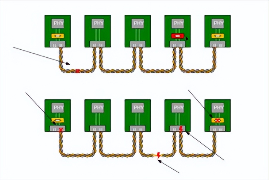

线束缺陷检测(HDD)
安森美10BASE-T1S收发器集成内置线缆故障诊断功能,可通过识别信号特征,判定以下故障类型:单线/双线开路、单线/双线对电源或对地短路、缺失单端/双端端接。
图3:五节点总线中可使用HDD检测的线束缺陷位置示意图
安森美10BASE-T1S收发器,是首批依据OPEN Alliance TC14高级PHY诊断规范来实现线束缺陷检测(HDD)功能的产品。如图3所示,在总线上所有节点都处于静默状态时,可通过主机控制器的PHY管理接口(MDIO),将总线短时(仅数毫秒)切入专用诊断模式。HDD支持对线束完整性执行按需式健康检测。
