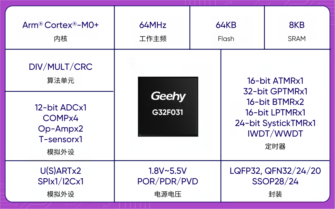

G32F031内核、主频以及存储容量?
基于Cortex-M0+内核,主频64MHz
内置MULT/DIV/CRC 算法加速单元
Flash 64KB,SRAM 8KB

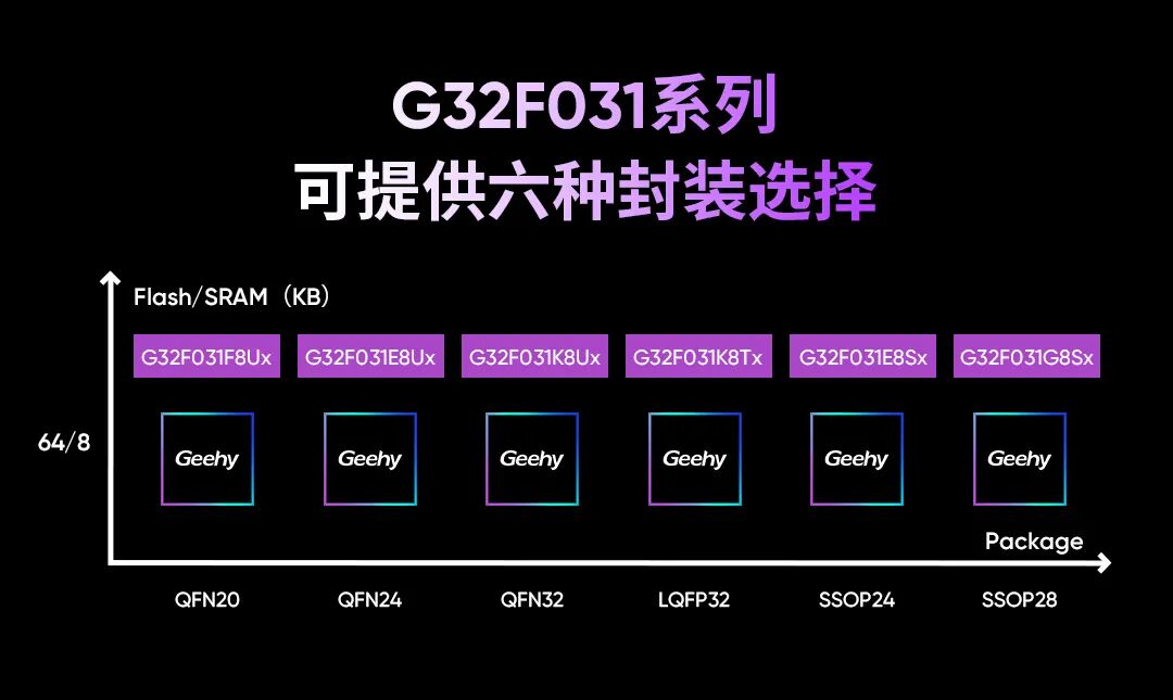

QFN20紧凑型封装,影响运放和比较器的引出吗?
G32F031提供LQFP32、QFN32/24/20、SSOP28/24六种封装形式。其中,QFN20 封装支持19个GPIO(VSS接入底部焊盘),所有封装形式均可使用4个COMP与2个Op-Amp。

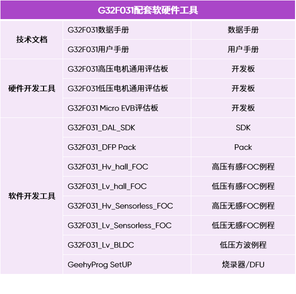

是否配套FOC库或上位机调参工具?方便替代移植吗?
可联系极海销售或FAE获取 FOC 库工程文件;G32F031基于Arm 生态,代码可读性、FOC及BLDC 算法成熟度较高,可通过参数调节快速验证算法效果,实现快速移植。

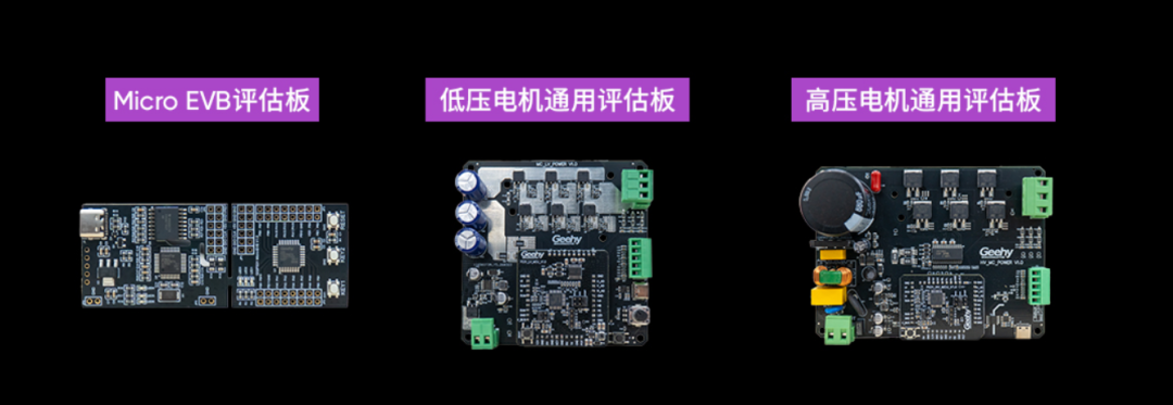

配置“开箱即用”的电机控制方案吗?让工程师像搭积木般快速搞定电机驱动?
极海拥有全生态电机软硬件开发体系,配套Micro EVB评估板和高低压电机通用评估板,以及高速风筒、破壁机、无人机电调、吸尘器、暴力风扇等参考设计,可助力工程师降低设计难度,实现高效开发。
G32F031软硬件文档资料可以在哪里下载?
