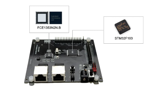

FCE1353_STM32F103VET6开发板主要由FCE1353和一颗STM32F103VET6 MCU芯片构成,支持5V/3.3V供电。该开发版的FCE1353端口配置有两个EtherCAT网络接口,其中逻辑端口0作为EtherCAT网络的输入端口,可与主站或其他从站实现拓扑连接;逻辑端口1则用于连接其他EtherCAT从站模块的逻辑0端口。MCU与FCE1353之间通过SPI端口连接,同时将MCU的GPIO引脚在板级引出,从而实现32位I/O扩展,并在板级预留了SWD端口,以实现程序烧录与调试。

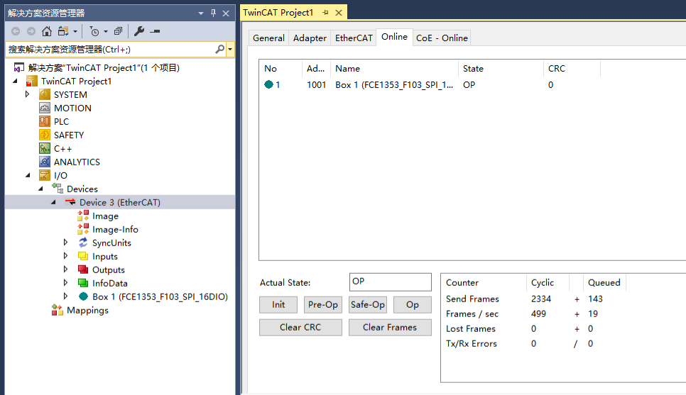

1.TwinCAT 3功能测试

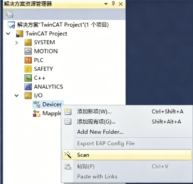

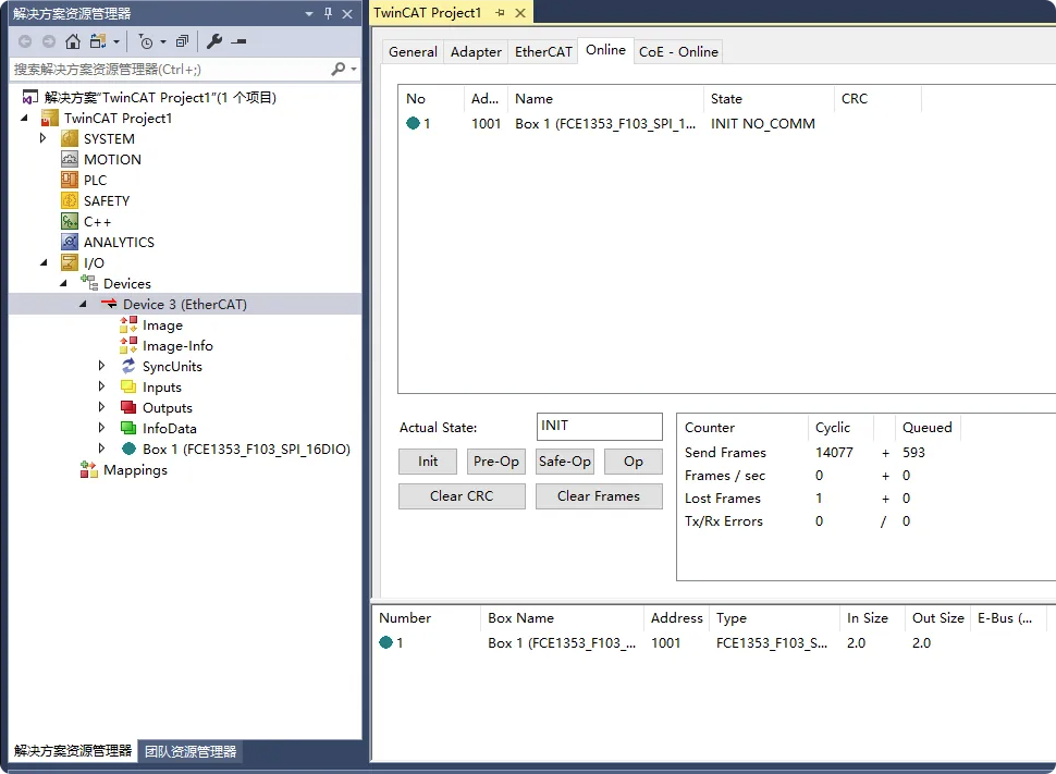

(1)使用TwinCAT 3作为主站,从站设备上电,待启动后,右键点击“Devices”,选择“Scan”扫描从站。

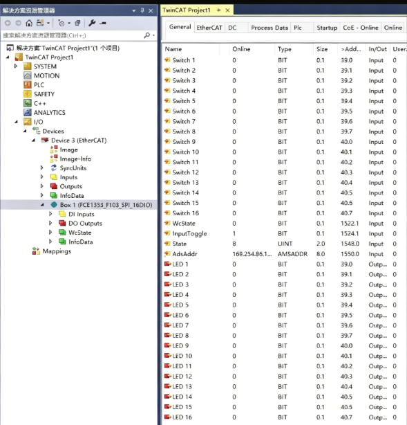

(2)扫描到从站后,检查从站运行状态。

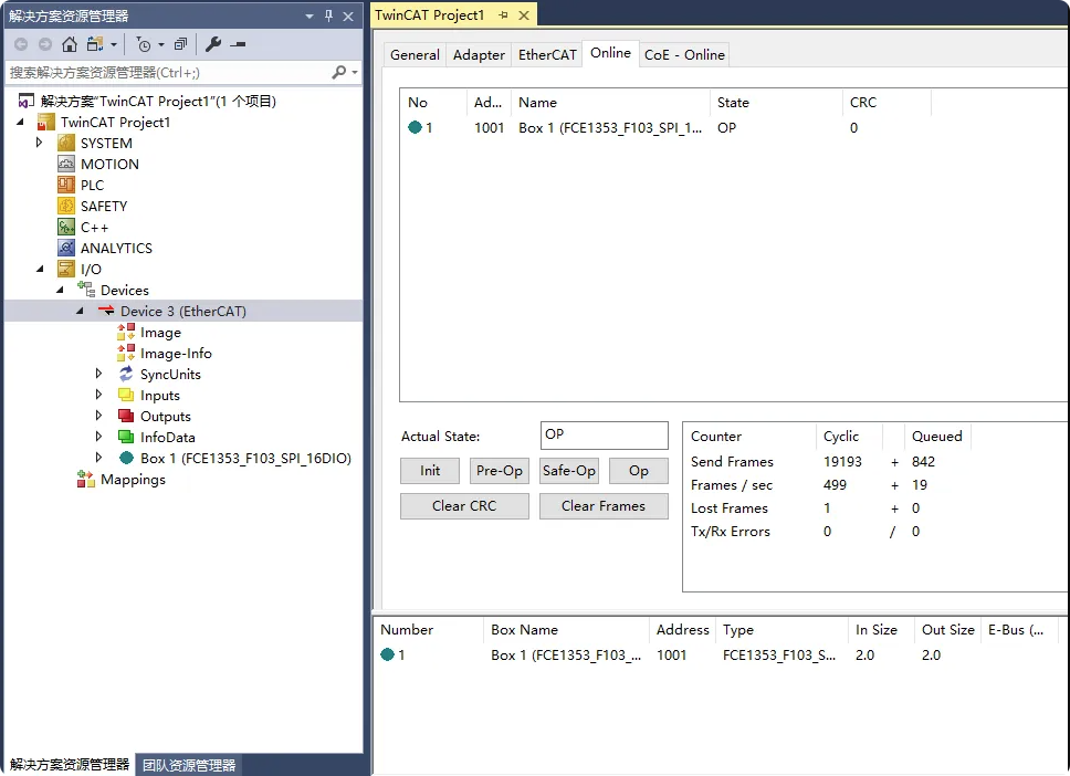

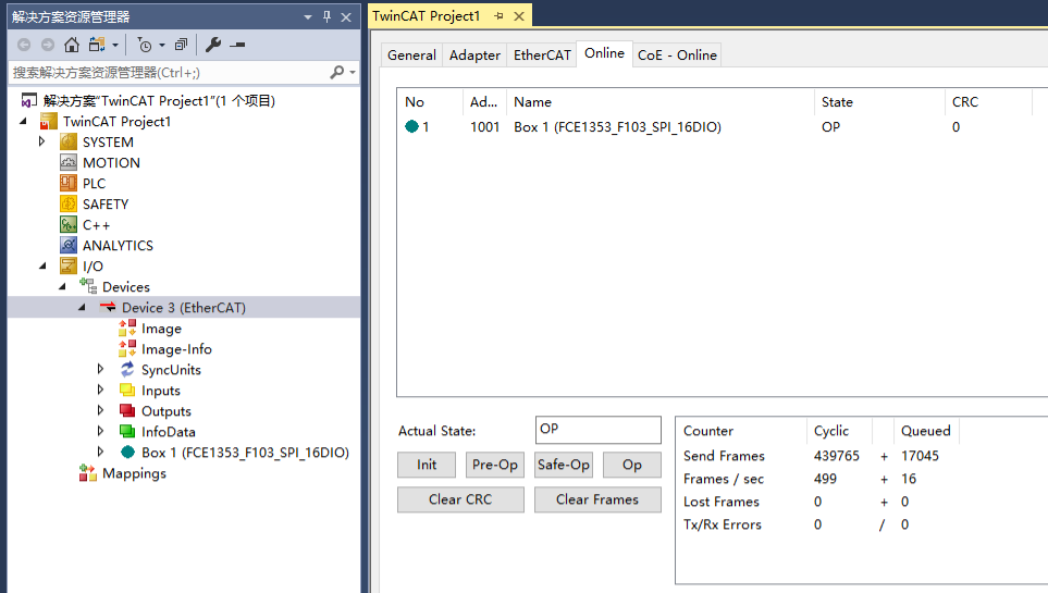

(3)运行一段时间,系统未出现丢帧或错误帧。
2. 网络端口热插拔测试
(1)模拟设备故障,拔掉IN口网线。
(2)重新插回网线,端口自动识别并重新打开,从站进入OP状态。

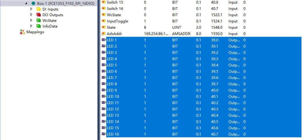

3. IO引脚输入输出功能测试

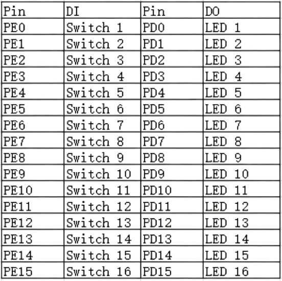

(1)该开发板烧录的程序共映射了32个数字I/O端口,包括16个DI和16个DO

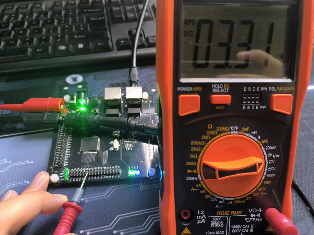

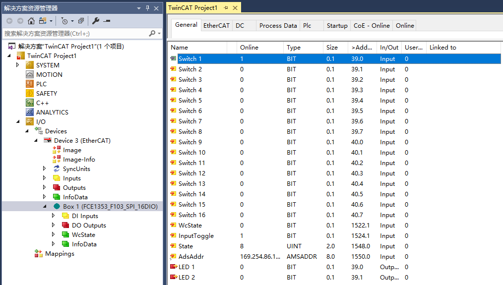

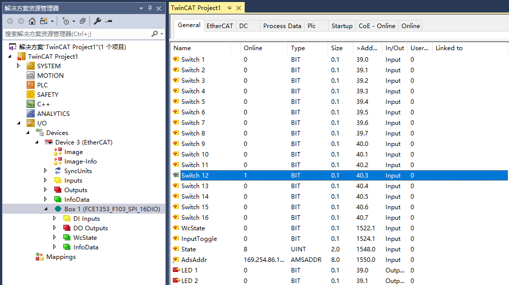

(2)测试将PE0与PE11分别接3.3V。
(3)主站将LED0-LED15全部置1,测试PD3端口的输出电压。

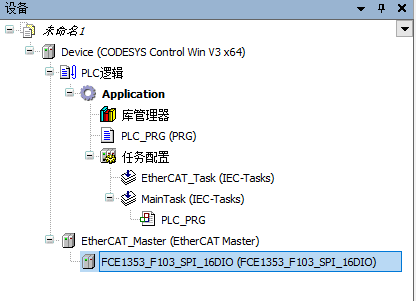

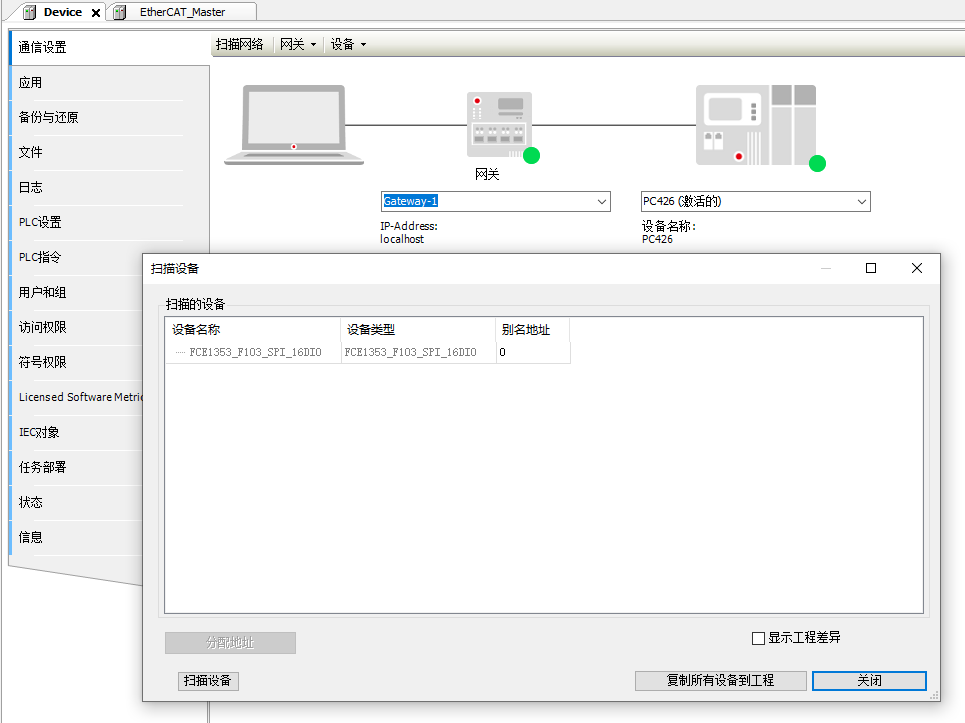

(1)使用CODESYS作为主站,扫描从站设备。
(2)将所有设备复制到工程中。

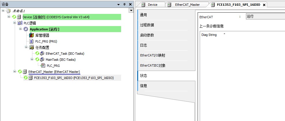

(3)登录并启动程序运行,从站正常进入运行状态。
