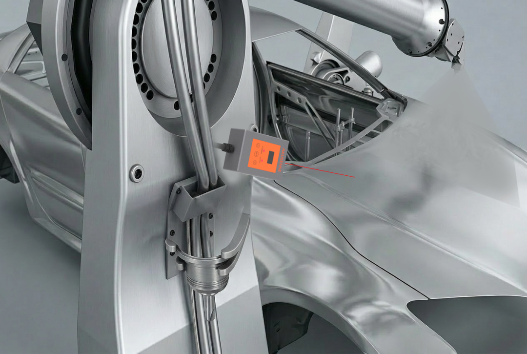

喷漆工艺起始位置检测
TOF光电传感器PX-FM08-IV-232
应用场景:
自动喷涂机器人或往复机需要精准知道喷涂起点,否则会出现漏喷或重叠过量。
需要光电传感器精确测量输送链上的车身位置,触发喷枪。
解决方案:
1、选用TOF测距原理的PX-F系列传感器,检测距离长达8m,分辨率1mm,重复精度±2mm
2、不受表面结构和颜色影响:无论车身是黑、白还是反光漆面,都能稳定检测
3、通讯方式丰富RS-485RS-232、模拟电流4-20mA、模拟量电压0-10v
点击图片获取更多产品资料

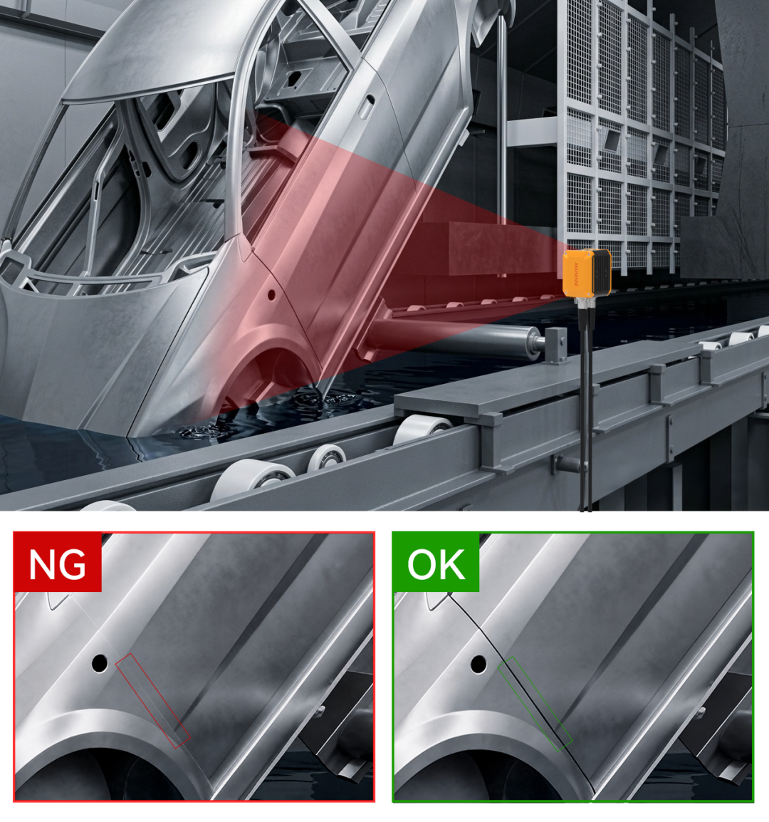

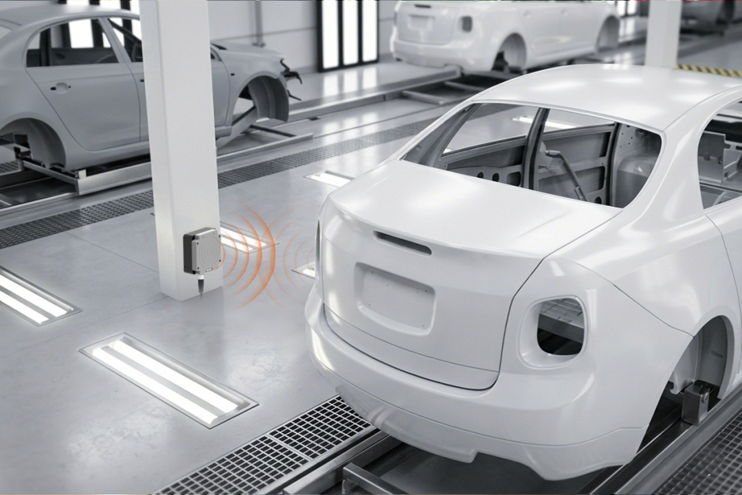

车门/前后盖外观检测
视觉传感器VDS20-BX0108-WD
应用场景:
在电泳槽(EPD)中,车身接受首次防腐蚀保护。此时需要塑料间隔套筒将车门和前后盖微微撑开,若套筒脱落,零件完全闭合,局部将无法上漆。视觉传感器必须抗强光、抗干扰,看清套筒是否存在。
解决方案:
1、选用视觉传感器VDS20系列,带偏振片,无惧强光干扰,通过调整偏振片角度,可过滤大部分反射光,使成像更清晰
2、搭载高分辨率的图像传感器和高速图像处理技术,可以捕捉到更多的细节,提高检测速度和准确度
3、支持100mm-1000mm工作距离,提供丰富IO接口,可接入多路输入、输出信号
点击图片获取更多产品资料

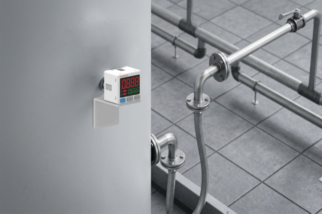

冲洗罐水压监测
数显气压表 MQ系列
应用场景:
预处理阶段,冲洗溶液的压力必须保持温和且稳定。压力过高会损伤工件表面,过低则冲洗不净。
需要传感器实时监测罐内压力,输出信号给控制系统
解决方案:
1、选用数显型气压表MQ系列,调试简单快捷,有高压型、低压型可供选择,这里选择高压型,-101.3~101.3kPa的检测范围,开关响应速度最快 1ms
2、最大耐压力500千帕
3、多种输出方式:支持开关量(报警)、模拟量(连续调节)、485(数字通讯)
4、自带安装钣金,安装便捷
点击图片获取更多产品资料

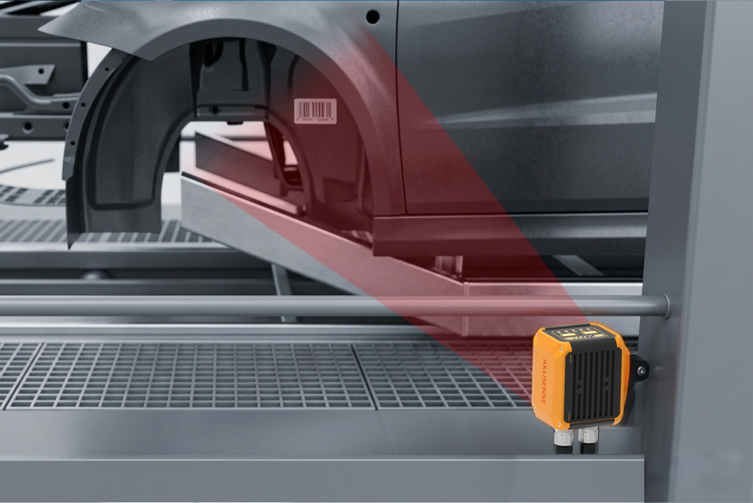

零件信息识别
智能读码器 RCD-AI100-X16RD
应用场景:
喷涂完成后,车身上需要加装各种附件(如卡扣、支架、隔音垫)。这些零件必须与车型、部位一一对应,否则会造成错装。
需要读码器扫描零件标签上的二维码或条形码,进行防错校验。
解决方案:
1、选用明治智能读码器RCD-AI100系列,配置Cortex 4核处理器,单内核高达1.8GHz,读取最大速度最快60个/秒,可稳定检测高速运动物体
2、采用超灵活光源系统,红/白光可根据场景定制,4组光源均可独立控制,灵活度高
3、覆盖主流的读码距离,最大读取距离1000mm,视野范围最大可达480*300mm,即使物料位置有一定偏差,也不会影响识别效果
点击图片获取更多产品资料

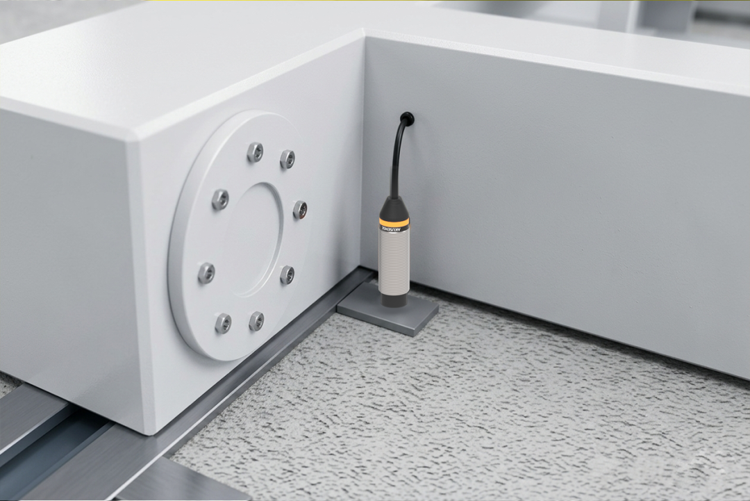

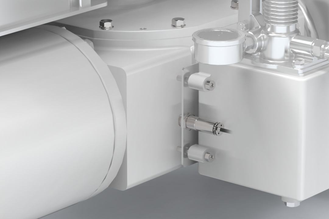

堆垛机定位
恶劣场景专用接近传感器 TBL系列
应用场景:
堆垛机在存取车身时,需要根据凸轮开关的位置进行定位和制动。现场存在油污、粉尘、震动、温度变化等恶劣条件。
普通传感器容易误触发或损坏,必须选用稳定抗造的专用传感器。
解决方案:
1、选用明治恶劣场景专用接近传感器 TBL系列,该传感器专为恶劣工况设计:抗油污、抗粉尘、抗震动
2、定位稳定:可靠检测凸轮开关,保证堆垛机精准制动
3、在“脏乱差”环境中依然稳定运行,减少停机维护
点击图片获取更多产品资料
