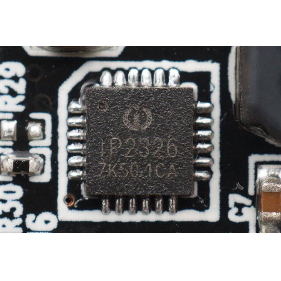

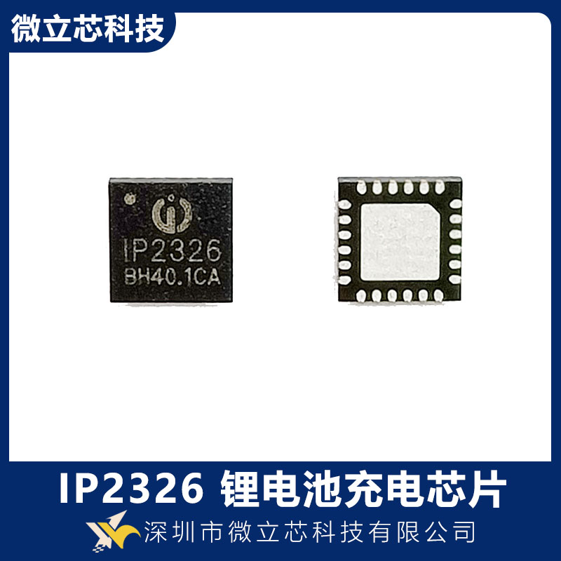

英集芯IP2326是一款专为2/3串锂电池设计的15W同步升压充电管理芯片,应用于扫地机器人智能音箱、户外电源等充电方案。支持5V/9V输入,最大充电电流1.5A,同步升压充电功率最大15W。工作电压4.5V-9.5V,输入耐压25V,静态电流仅0.7μA。支持2/3串锂电池配置。集成功率MOS与充电均衡电路,外围仅需电感、电容等少量元件,降低BOM成本。500kHz开关频率,适配2.2μH小电感,采用QFN24封装,高频小巧设计,适合紧凑型产品。
一、产品定位与架构优势

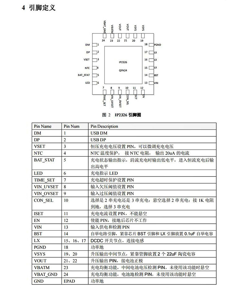

IP2326是集成度很高的升压型锂电充电管理IC,采用500kHz固定频率同步开关升压架构,内置功率MOS管,无需额外搭配开关管,显著简化外围电路设计,降低客户PCB布局难度与物料成本,实现精简BOM方案。芯片封装采用VQFN-24-EP(4×4)小型封装,体积紧凑、散热性能良好,可出色适配各类小型化、轻量化的终端产品设计需求。
该芯片支持引脚灵活配置电池串数,可通过硬件引脚一键切换2串或3串锂电池充电模式,无需修改程序,适配多规格锂电产品开发,显著提升了方案的通用性,可快速覆盖不同电压等级的锂电设备充电需求。
