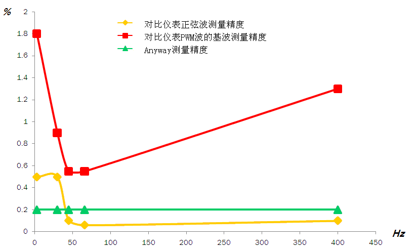

2、单点精度代替全局精度
仍以上述A型进口宽频带高精度功率分析仪为例,其0.06%的精度仅仅在45~66Hz正弦波时成立,而在0.1Hz~400Hz这一变频电机常用频段范围之内,其最低精度达1.8%。图1为配置C型功率单元的WP4000变频功率分析仪与上述标称0.02%读数精度的宽频带高精度功率分析仪在宽频范围内、正弦波和PWM波测量时的不同基波频率下的准确度指标对比。
图1、WP4000变频功率分析仪与某进口宽频带高精度功率分析仪的精度对比图
