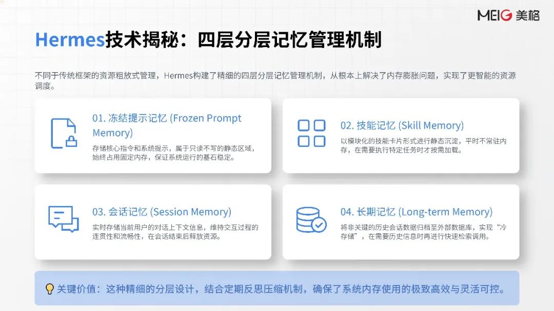

不同于传统 AI Agent 框架的资源粗放式管理模式,Hermes 构建了四层分层记忆管理机制,通过冻结提示记忆、技能记忆、会话记忆、长期记忆的分层设计,结合定期反思压缩机制避免了进程内存膨胀。会话数据归档至数据库按需加载、技能卡片静态沉淀不常驻内存、每 15 轮对话自动压缩低价值记忆,既保证了交互效率,又杜绝长期运行的内存泄漏风险。

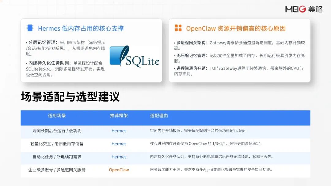

同时,Hermes 内置持久化任务队列,采用单进程优先级调度设计,任务状态持久化至 SQLite 数据库,空闲状态下无需额外 CPU 维护队列,仅在任务触发时调度资源,大幅降低了多进程转发与通信的额外开销,实现了端侧场景下的极致轻量化运行。

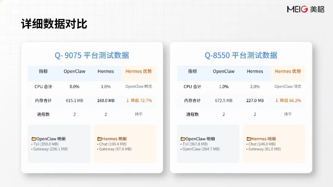

为验证 Hermes 在端侧硬件平台的实际表现,美格智能在Q-9075、Q-8550 两款核心端侧平台上,对 Hermes 与 OpenClaw 展开了全维度的资源占用测试,聚焦空闲待命状态下的 CPU 占用率与内存占用(RSS)核心指标,形成了权威的量化对比数据。
这一系列数据充分证明,Hermes 在端侧平台上具备 “低内存、低功耗、高稳定” 的核心优势,完全满足端侧长期后台运行、轻量化交互的场景需求。
场景化解决方案:基于测试结论,美格智能可为客户提供针对不同需求的快速选型。面向需要长期低功耗后台运行的个人助手、智能家居中控,优先推荐“Q-8550+Hermes”的黄金组合;面向多账号、多通道的企业级网关,则可发挥OpenClaw的调度长处。这种“量体裁衣”的能力,正加速千行百业的端侧AI创新。
