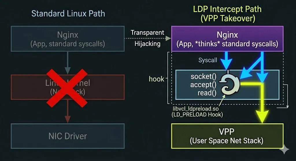

系统调用拦截
AsterNOS 利用 Linux 的 LD_PRELOAD机制。在 Nginx 工作进程启动时,系统会预先加载一个名为 libvcl_ldpreload.so的动态库。当 Nginx 调用如 socket(),accept(), read()等标准套接字函数时,该库会在 libc 层面拦截这些调用,并改变其执行路径。
wKgZO2oT_gOAcuvmAAF-uiS6rr0771.png通过LDP机制,将流量从内核转向VPP。

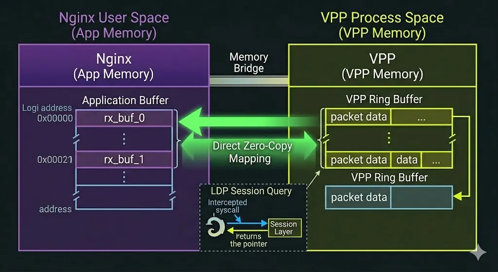

用户态高速数据传输技术
调用被拦截后,LDP 库将与 VPP 主进程建立的共享内存区域(Memory Bridge)进行通信。通过查询 VPP 的会话层(Session Layer)状态,到达的数据包可以直接从 VPP 的环形缓冲区(VPP Ring Buffer)映射到 Nginx 进程的用户态内存空间中。这种方法减少了在内核网络协议栈中的多次数据复制,提升了传输效率。
wKgZPGoT_iiAPzsTAAjHPWTVjeY618.png通过LDP机制,Nginx直接从 VPP获取数据。

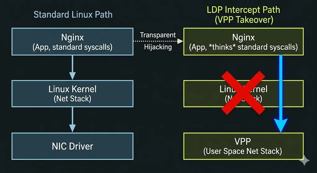

内核旁路的效果
通过上述过程,数据平面的主要处理流程被转移到了 VPP 的用户态协议栈中完成,从而避免了在内核网络栈中处理所产生的上下文切换和数据复制开销。VPP 可以直接处理包括 TLS 加解密在内的一系列网络功能,实现了网络功能的用户态加速。
wKgZPGoT_k6AcM0tAAL-BJJgTSI270.pngNginx通过AsterNOS-VPP(LDP机制)绕过Linux内核加速网络通信
