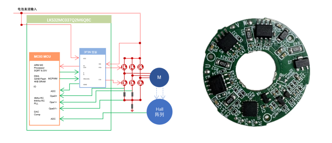

图1. 方案应用拓扑与评估板

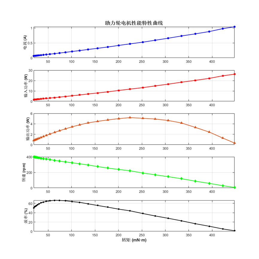

实测数据让性能有据可依
驱动方案性能测试
利用LKS32MC03x系列助力轮驱动方案,在标准台架上对助力轮模组进行全工况带载测试,关键性能数据如下:
•峰值效率:66.7% @ 64 mN·m / 355 rpm
•最大输出功率:5.196 W @ 224.6 mN·m
•最高转速:400 rpm @ 轻载工况
•高效区间:50%以上效率覆盖转矩范围约20~200 mN·m

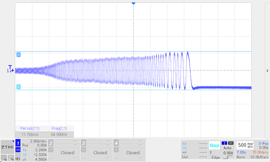

测试曲线表明,助力轮在变负载典型工况下均保持平稳运行,电流与输入功率随负载线性增长且无异常跳变,转速下降平滑无突变,数据验证了助力轮模组在全工况下的稳定性与高效性。
图2. 加载测试助力轮相电流波形
图3. 助力轮电机性能测试曲线

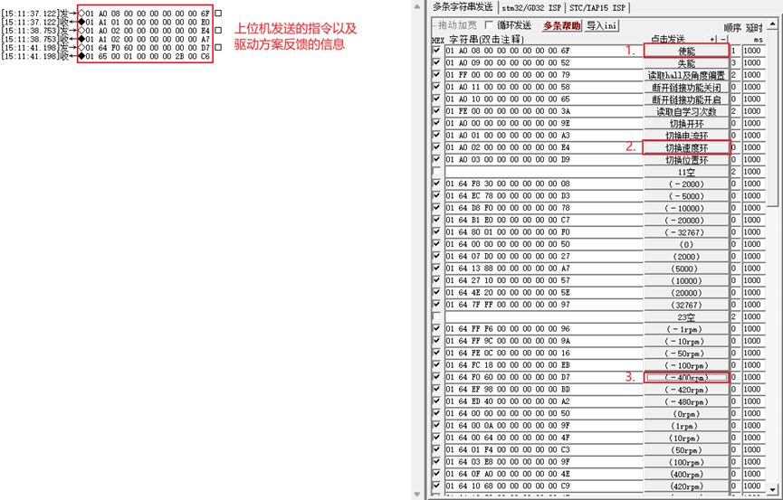

串口通信:三种控制模式随心切换
LKS32MC03x系列助力轮驱动方案集成了标准串口通信接口,支持与3.3V/5V主控芯片直接互连,无需额外电平转换电路,大幅简化整机硬件设计。通过串口指令,上位机可实时切换电流环、速度环、位置环三种控制模式,满足助力轮在不同工况下的精准控制需求。其中电流环用于转矩精准输出,速度环保障转速平稳跟随,位置环实现角度精确定位——三环灵活配置,可根据产品定位自由匹配最合适的助力策略。
应用示例:以上位机控制助力轮以目标转速运行为例,仅需通过串口发送三条指令即可完成:
1.发送使能:使能驱动,系统进入待命状态
2.切换模式:选择速度环控制模式
3.设定转速:设定目标转速为400 rpm
执行上述指令后,助力轮将自动加速至400 rpm并保持稳速运行。同理切换至电流环或位置环模式后,亦可分别通过发送转矩指令或角度指令实现对应控制。
图5. 上位机控制界面OTA固件升级实操

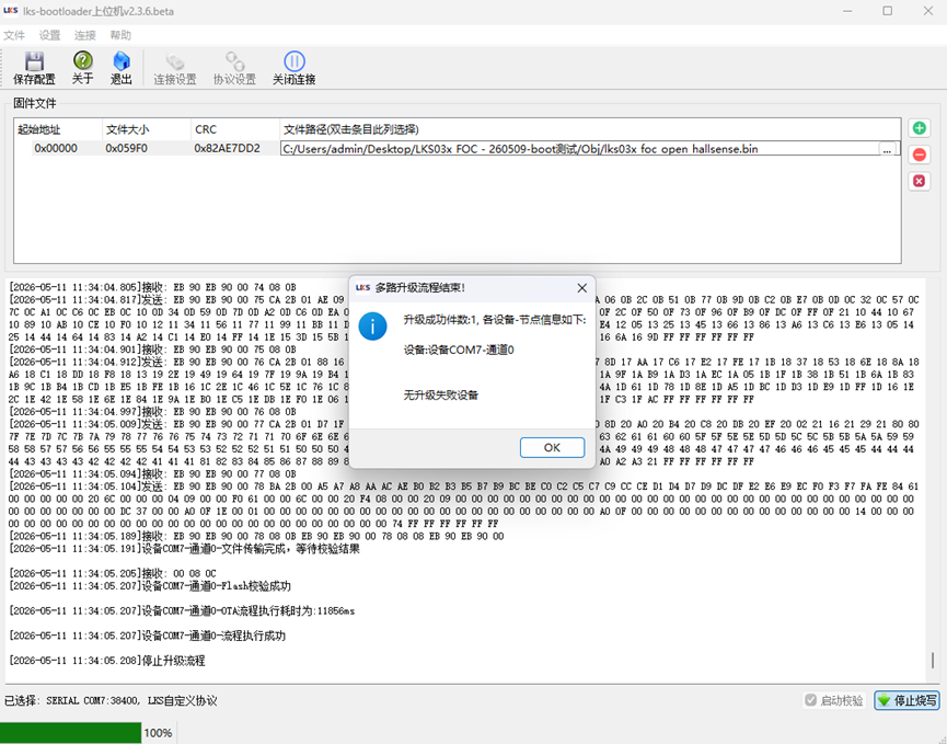

LKS32MC03x系列助力轮驱动方案支持通过电机4pin接口直连进行OTA固件升级,无需拆装助力轮模组即可完成程序迭代,大幅降低售后维护复杂度与时间成本。
图6. OTA固件升级界面
