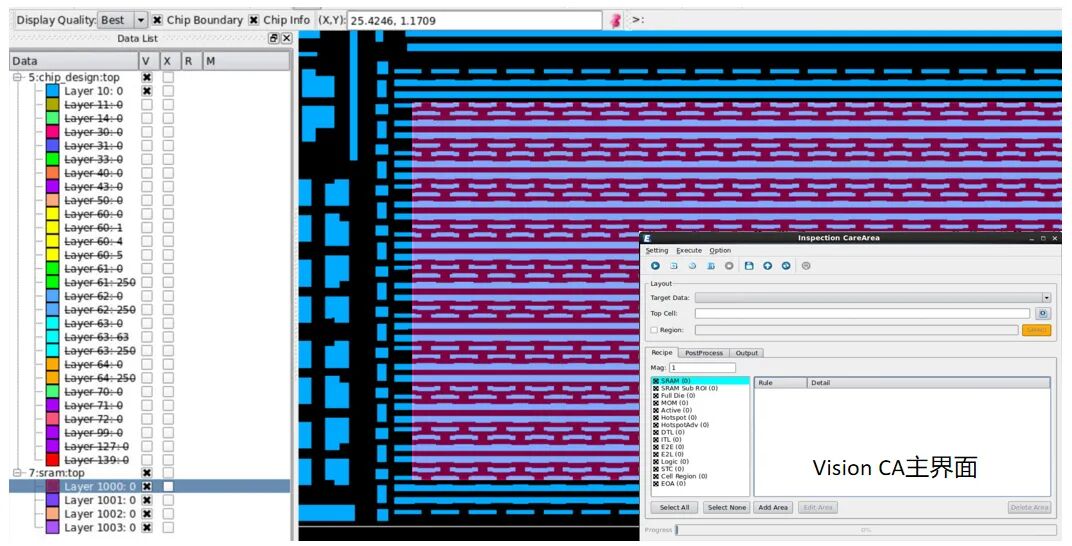

1丰富预设Recipe:覆盖全场景提取需求
Vision CA内置10余种YE工程化常用Recipe,深度整合华大九天多年物理验证与Fab良率提升经验,实现开箱即用:
支持SRAM Array自动识别与提取,优化单元间周期性图形检测效率;

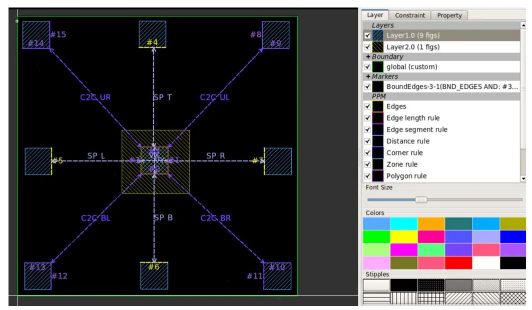

提供Rule-Based Search(RBS)能力,快速定位密集细线、孤立细线等高风险结构;

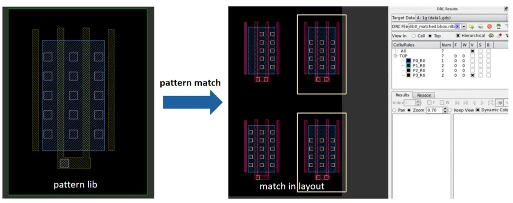

支持Hotspot库关联与Pattern Match,实现从单点监测到全域风险覆盖的升级。
2一键式流程管理,大幅提升工程化效率
Vision CA提供完整的工程化操作界面,用户完成规则定义后即可一键执行全流程提取,无需多工具切换、无需复杂脚本开发,显著降低操作成本,提升YE工程师工作效率。

某先进工艺客户需对金属线间距30nm以下的高风险区域进行精准提取与重点监测。Vision支持参数化图形匹配引擎,提供可视化界面直接定义灵活查找规则,大幅降低复杂Pattern描述难度,帮助YE工程师快速完成全域风险点定位,显著缩短迭代周期,加速缺陷根因分析与工艺改善。
