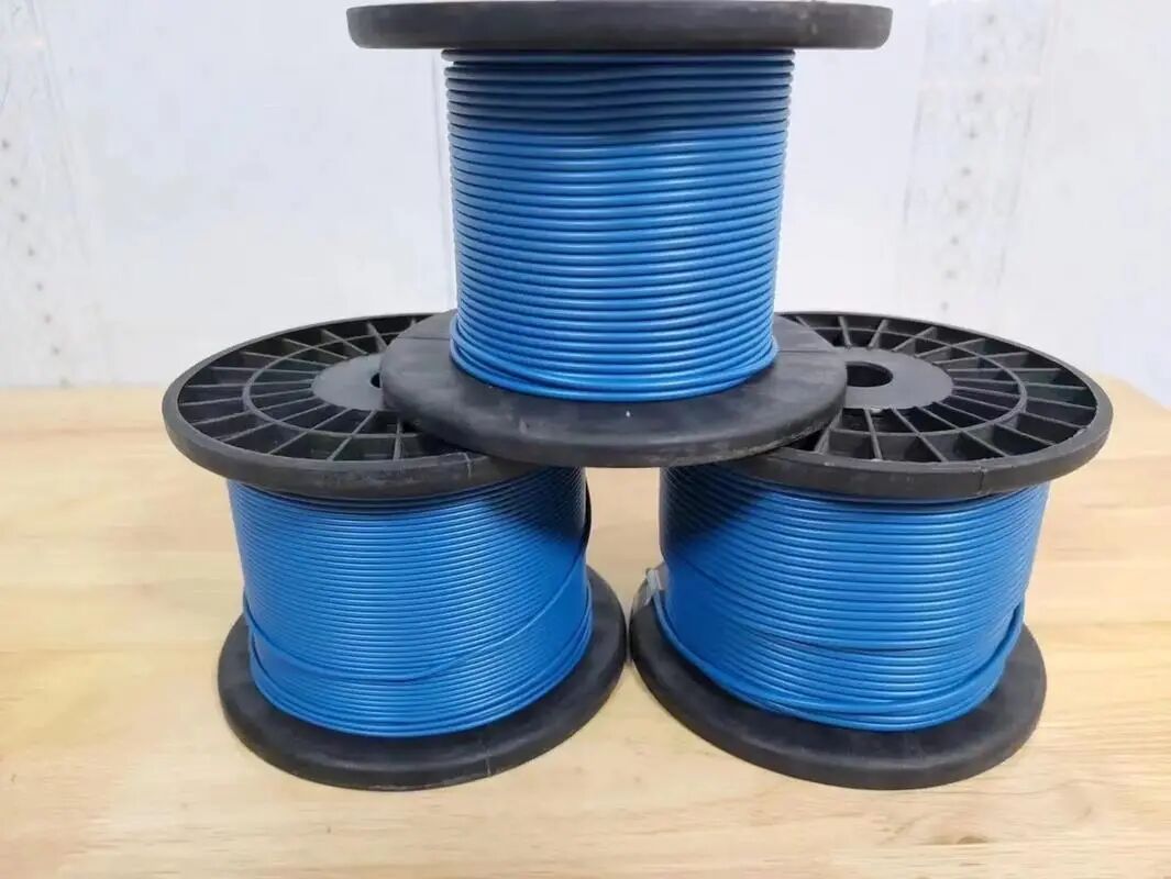

5G通信新能源汽车和高端医疗设备快速发展的今天,电子设备的集成度与工作频率不断提升,电磁干扰(EMI)已成为影响设备可靠性、信号完整性与安全性的核心挑战之一。传统的金属屏蔽罩或导电泡棉,往往在复杂工况下出现性能衰减、密封失效或安装不便等问题。那么,有没有一种材料既能提供卓越的电磁屏蔽,又能耐受严苛环境,并易于加工成型呢?答案或许就藏在一种特殊的弹性体材料——导电硅胶之中。
一、 量化工况参数:环境如何“拷问”屏蔽材料?
导电硅胶的性能并非一成不变,其屏蔽效能在实际应用中受到多种工况参数的严格考验。
温度:许多电子设备的工作环境温差极大,从户外设备的低温到汽车引擎舱的高温。优质的导电硅胶通常能在-55°C至+200°C的宽温范围内保持性能稳定。例如,在持续高温下,其导电网络结构需保持稳定,防止因基体老化导致电阻率飙升。
应力与压缩形变:作为密封衬垫使用时,材料需要承受持续的压缩力以保障接触导通。通常,板材的最佳压缩量在7%~15%,而D形、管状等异形件则在12%~60%之间。永久压缩形变是衡量其长期回弹能力和密封可靠性的关键指标,优秀产品的该值可低至10%以下(100°C,70小时,压缩30%)。
介质与环境:接触腐蚀性化学品、油污或长期处于潮湿环境,都可能侵蚀导电填料或硅胶基体。因此,材料需要具备良好的耐化学性和耐老化特性。
交变次数与疲劳:对于铰链、按键等动态部件,材料需在数万甚至数十万次的弯折、按压后,依然保持导电通路的连续性。这在折叠屏手机、可穿戴设备中尤为重要。
二、 实测数据说话:性能到底有多强?
脱离数据谈性能都是空谈。根据公开的测试数据与行业标准,我们可以一窥导电硅胶的真实实力:
屏蔽效能(SE):在10GHz高频下,屏蔽效能可达120dB。这意味着它能将入射的电磁波能量衰减至十亿分之一,足以应对绝大多数严苛的电磁环境。在1-2GHz常用频段,屏蔽效能也能稳定在90-110dB的水平。
体积电阻率:这是衡量导电能力的核心指标。高性能导电硅胶的体积电阻率可低至0.002~0.1 Ω·cm,甚至达到0.004 Ω·cm,确保了极低的接触电阻和优异的电流导通能力。
基础物性:其硬度(邵氏A)通常在25-60度之间可调,拉伸强度≥1.0 MPa,断裂伸长率≥100%,赋予了材料良好的柔韧性和机械适应性。
三、 物理化学性能与工艺拆解:它为何如此特别?
导电硅胶的本质,是在绝缘的硅橡胶基体中,均匀分散大量导电颗粒(如镀银玻璃粉、镀银铝粉、镍包石墨等)。这些颗粒在材料受压时相互接触,形成三维导电网络,从而实现电磁屏蔽。
其性能优势根植于两大基础:
硅橡胶基体的优异特性:硅橡胶本身具有极佳的热稳定性、耐候性、电绝缘性和柔韧性,为导电功能提供了稳定、耐久的“舞台”。
导电填料的精密复合:不同的填料决定了最终材料的性能与成本。例如,镀银填料系列(如镀银铜、镀银铝)能提供极低的体积电阻率(可低于0.01 Ω·cm)和最高的屏蔽效能,适用于军工、航天等高端领域;而镀镍石墨或碳系填料则提供了更具性价比的商业级解决方案。
在成型工艺上,主要分为模压挤出两种。模压适合制造形状复杂、精度要求高的定制件;挤出则能高效生产长尺寸的密封条、衬垫等型材。工艺的核心在于确保导电填料分布均匀,并在硫化过程中形成稳固的导电通路。
四、 趋势研判与市场价值:未来在哪里?
从市场层面看,导电硅胶的需求正随着技术升级而迅猛增长。数据显示,2025年全球导电硅橡胶市场规模预计在94.6亿美元左右,并预计到2034年将以约10.1%的年复合增长率持续扩张。亚太地区,尤其是中国,是最大的消费市场,这得益于庞大的电子制造和新能源汽车产业。
其高增长动力来源于明确的场景:
新能源汽车:这是增速最快的领域。在800V高压平台、电池包密封、电机控制等部位,导电硅胶用于实现EMI屏蔽与结构密封一体化,单车用量持续提升。
5G/6G通信与消费电子:高频高速设备对屏蔽提出了更严苛的要求。导电硅胶用于基站天线、光模块、智能手机内部,防止信号串扰。
高端医疗与航空航天:这些领域对材料的生物相容性、耐腐蚀性和极端环境下的可靠性要求极高,导电硅胶是少数能同时满足这些要求的材料之一。
未来的技术发展,将更聚焦于高性能化、轻量化、多功能集成(如屏蔽与导热结合)以及绿色环保工艺
五、 交付可靠性与技术支持:从材料到解决方案的最后一公里
认识到材料的潜力只是第一步,如何将其稳定、可靠地转化为终端产品中的有效部件,才是真正的挑战。这涉及到从材料选型、结构设计、模具开发到批量生产和质量管控的全链条能力。
以杭州新材料有限公司的技术实践为例,我们深知,交付给客户的不应只是一卷材料或一个零件,而是一套经过验证的可靠性解决方案。这包括:
定制化配方开发:根据客户具体的工况(温度、频率、介质、寿命要求)调整填料体系与硅胶配方,在性能与成本间找到最佳平衡点。
工艺仿真与设计支持:借助模拟分析,预测衬垫的压缩形变、接触压力分布,优化结构设计,避免过压或压力不足导致的失效。
严格的品控与可靠性测试:除了常规的电性能、机械性能测试,还需进行高温高湿、冷热冲击、盐雾、振动疲劳等环境可靠性测试,确保数据表上的性能在实际使用中不打折扣。
快速响应与持续优化:提供从打样到量产的全流程技术支持,协助客户解决应用中的实际问题,并基于反馈持续迭代材料与工艺。
总结
面对日益复杂的电磁环境与严苛的工况要求,导电硅胶凭借其独特的导电弹性体特性,已成为高端电子设备实现可靠屏蔽与密封的关键材料。它的价值不仅体现在优异的实测数据上,更在于其背后从材料科学到制造工艺的系统性知识,以及将这种知识转化为客户产品竞争力的工程能力。在电子设备不断向更高频率、更小体积、更可靠方向进化的道路上,深入理解并善用导电硅胶,无疑是为产品构建了一道坚固而灵活的“电磁防线”。
