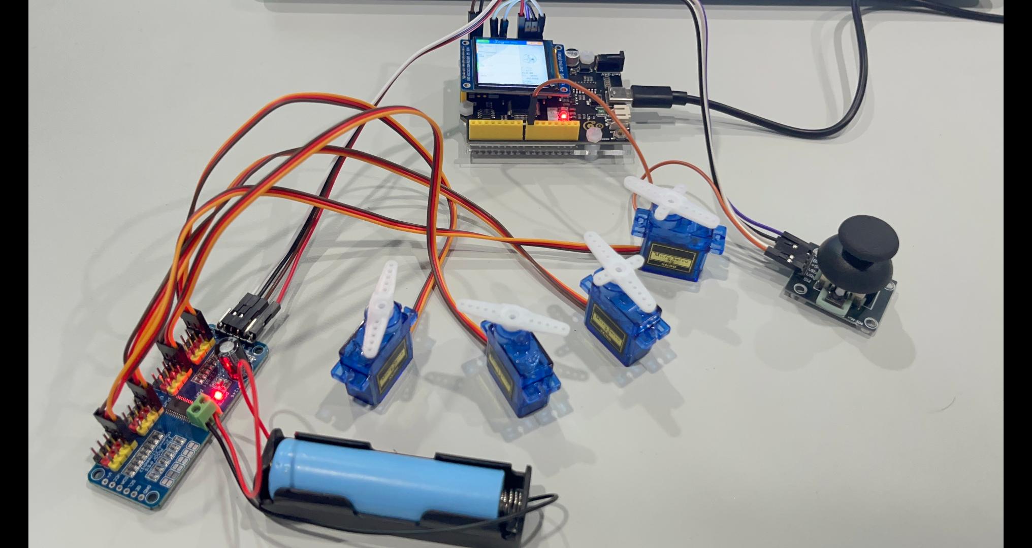

项目概述
本项目以零知派标准板(主控STM32F103RBT6)为核心,通过HW-504双轴摇杆模块配合PCA9685 16路PWM驱动芯片,实现对4路360°连续旋转舵机的精准线性速度控制。摇杆X轴归一化后线性映射舵机脉宽,长按SW键进入/退出自动演示模式,无操作超过10秒自动进入演示模式

一、系统接线部分

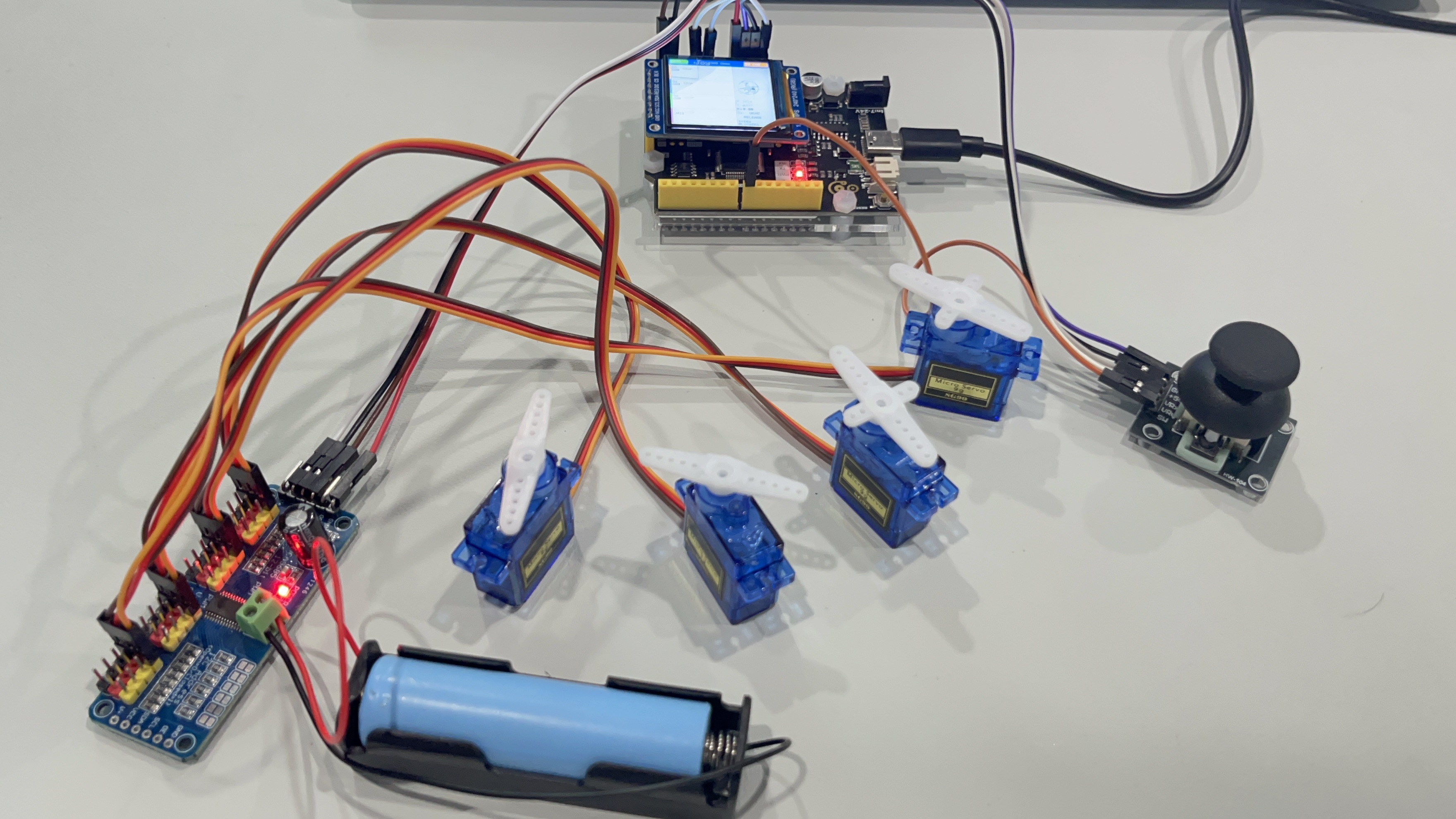

1.1 硬件清单
序号 模块/器件 型号/规格 数量 备注
1 零知派标准板 STM32F103RBT6 1 主控,类Arduino UNO引脚布局
2 PWM舵机驱动模块 PCA9685 16路 1 I2C地址0x40(默认)
3 双轴摇杆模块 HW-504 1 带SW按键,5V供电
4 彩色显示屏 ST7789 240×240 SPI 1 1.3寸,已适配Adafruit库
5 360°连续旋转舵机 MG996R/SG90连续版 1~4 4路360°舵机
6 舵机电源 5~6V/3A以上 1 舵机独立供电,禁用板载5V给多路舵机
7 杜邦线 公对母/公对公 若干
1.2 接线方案表
下方的引脚分配严格按照代码 config.h 中的定义,以本项目实际使用的零知派标准板引脚为准。接线时务必核对以下对应关系!
模块 模块引脚 零知派引脚 说明
HW-504摇杆 VCC 5V 摇杆电源
GND GND
VRX A0 X轴,config.h: JOY_X A0
VRY A1 Y轴,config.h: JOY_Y A1
SW D8 按键,config.h: JOY_SW 8
PCA9685 VCC 3.3V 芯片逻辑电源
GND GND
SCL A5 SoftWire时钟
SDA A4 SoftWire数据
V+ 舵机独立电源5~6V 舵机动力电源(不接板载5V)
舵机CH0 接舵机0 SERVO_CH_MAP[0]=0
舵机CH4 接舵机1 SERVO_CH_MAP[1]=4
舵机CH8 接舵机2 SERVO_CH_MAP[2]=8
舵机CH12 接舵机3 SERVO_CH_MAP[3]=12
ST7789显示屏直插零知派标准板,无需单独接线
1.3 接线示意图
PCA9685的V+舵机电源引脚必须接独立电源,不能接零知派板的5V引脚——避免多路舵机产生1~2A启动电流
1.4 具体接线图
所有模块的GND和零知派GND需要共地连接
上电顺序:先上外接电源,再给零知派标准板上电,避免PCA9685启动异常
舵机线色:红色-V+,黑色/棕色-GND,橙色/白色-信号线

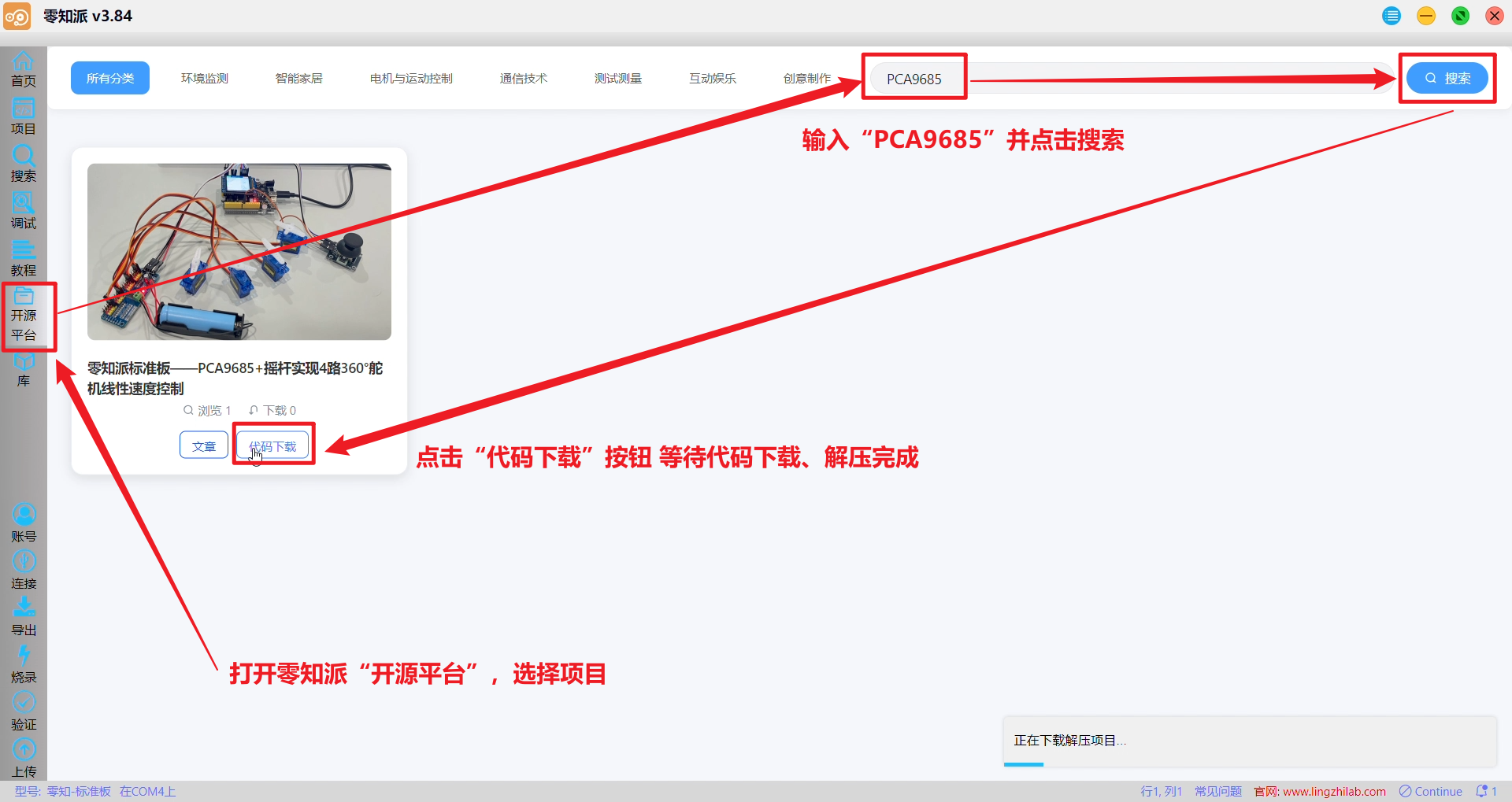

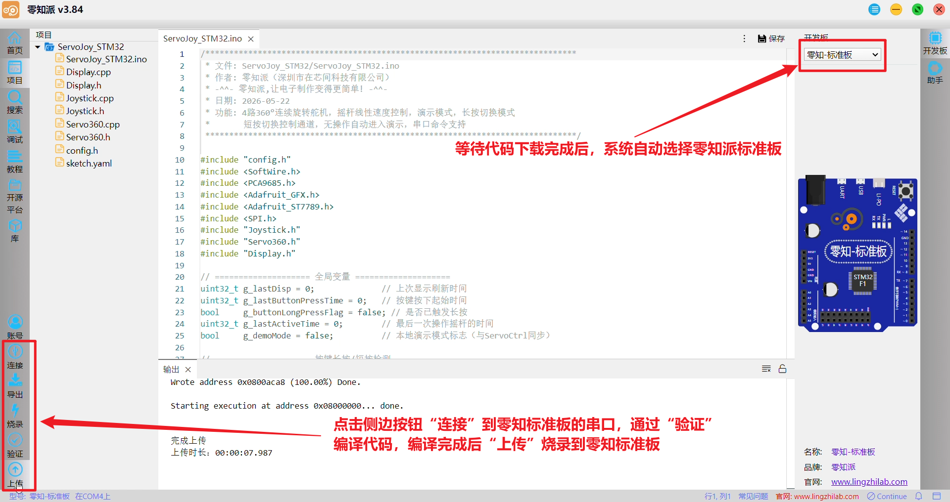

二、安装与使用教程
2.1 开源平台-输入"PCA9685"并搜索-下载代码自动打开
2.2 连接-验证-上传

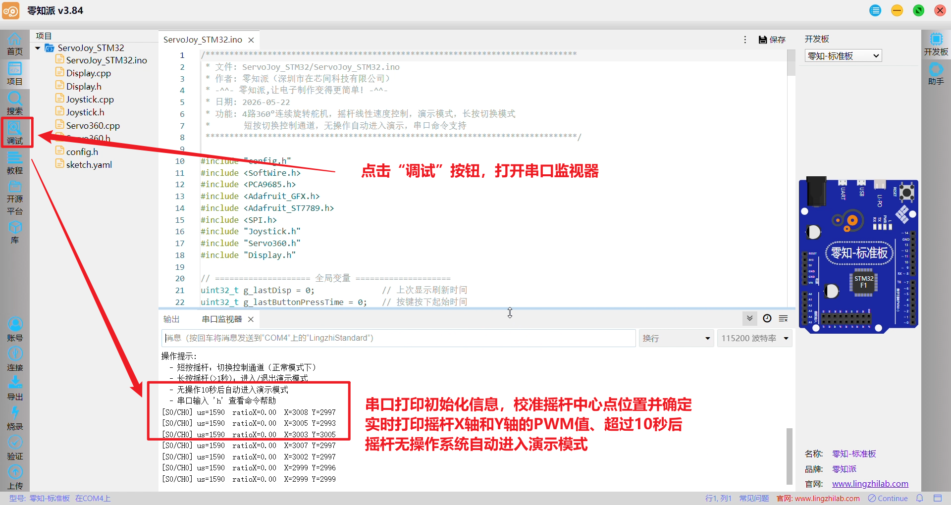

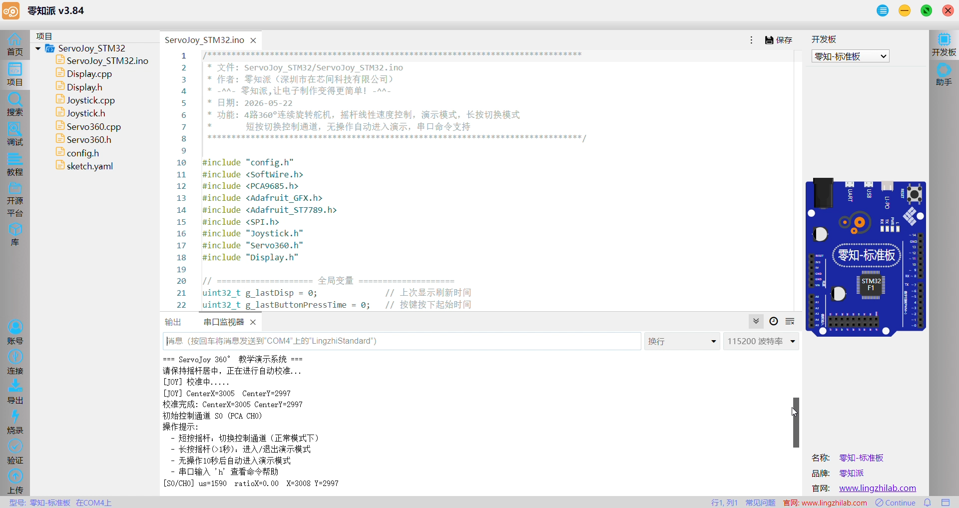

2.3 调试-串口监视器

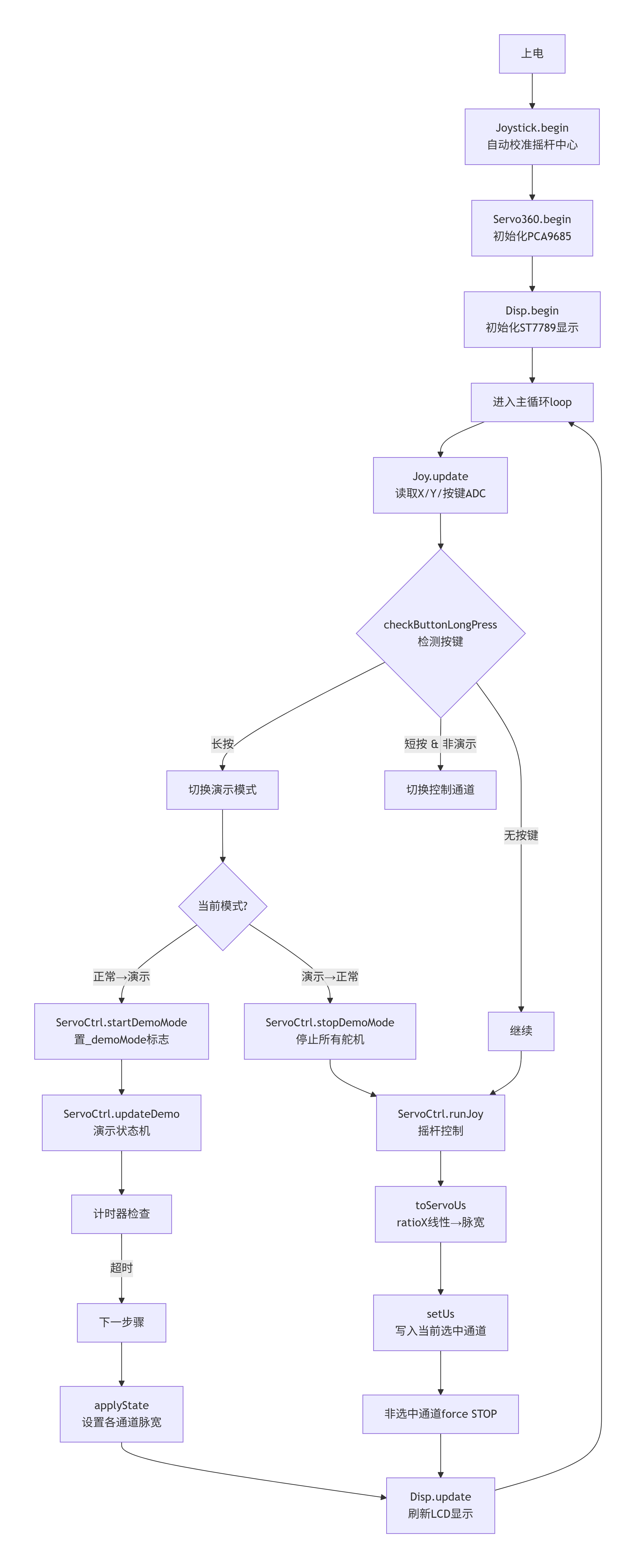

3.5主循环调度
主循环每秒约读20-30次摇杆(非阻塞延时10ms),100ms刷新一次显示屏。演示模式和摇杆控制互斥运行,状态机清晰
void loop() {
  uint32_t now = millis();
  Joy.update();                      // ① 读取摇杆(约0.5ms)
  JoyData joy = Joy.getData();
  checkButtonLongPress(joy);         // ② 按键长/短按检测
  // ③ 无操作自动演示(摇杆在死区 且 超过10秒未操作)
  if (!joy.inDeadZone || joy.btnPress) g_lastActiveTime = now;
  if (!ServoCtrl.isDemoMode()
      && (now - g_lastActiveTime > DEMO_AUTO_START_SEC * 1000UL)
      && (now > 5000)) {             // 防止上电5s内误触发
    ServoCtrl.startDemoMode();
  // ④ 舵机控制(手动/演示二选一)
  if (!ServoCtrl.isDemoMode()) {
    ServoCtrl.runJoy(Joy.toServoUs());  // 线性速度映射
  } else {
    ServoCtrl.updateDemo(now);          // 演示状态机
  // ⑤ 显示刷新(100ms周期,不阻塞舵机控制)
  if (now - g_lastDisp >= DISPLAY_INTERVAL_MS) {
    g_lastDisp = now;
    Disp.update(ServoCtrl.servo, ServoCtrl.ctrlTarget, joy, ServoCtrl.isDemoMode());
  serialCommand();   // ⑥ 串口命令响应
  delay(10);         // ⑦ 主循环10ms节拍

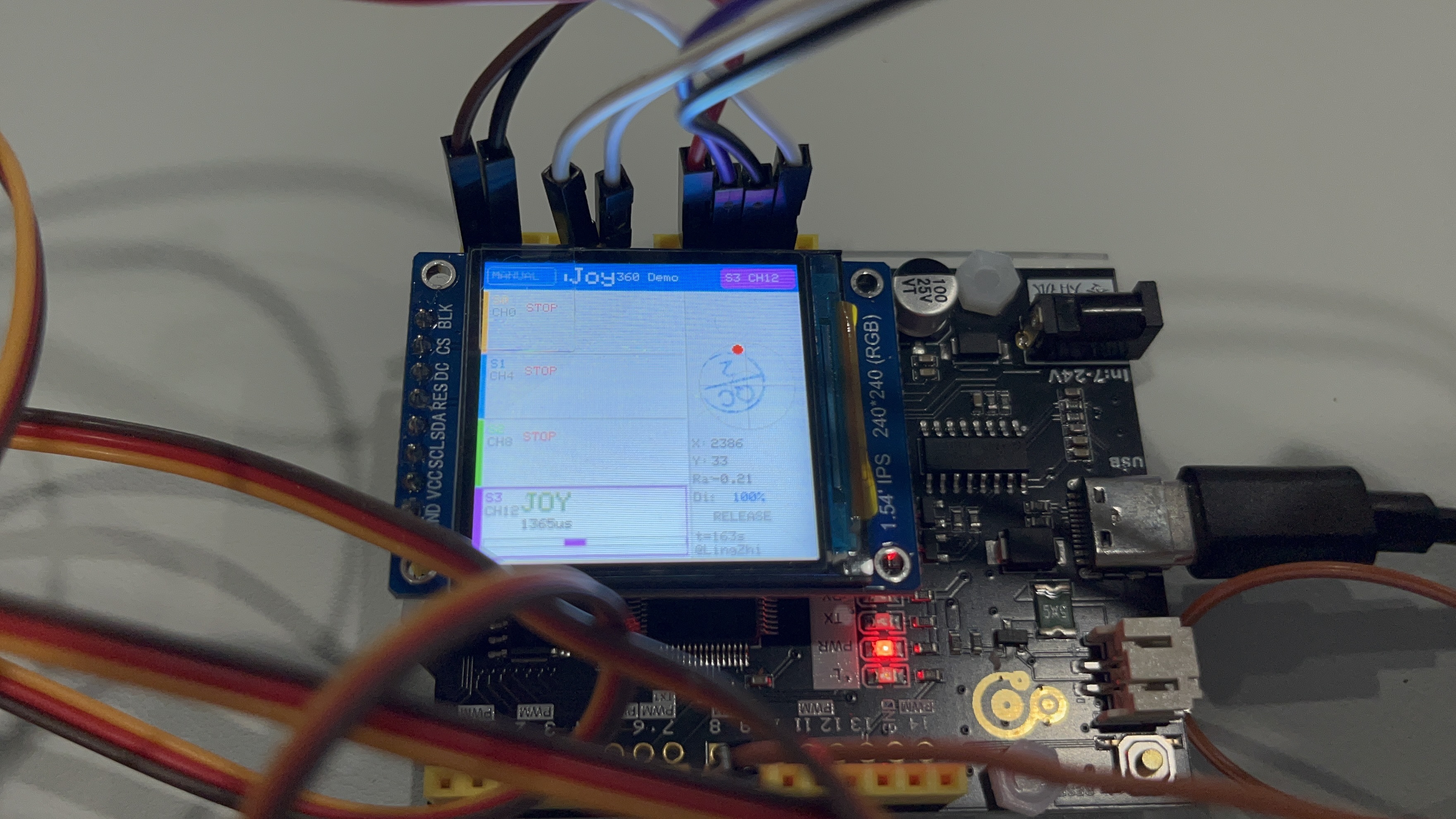

四、项目结果演示
4.1 操作流程
上电校准阶段
保持摇杆在中心位置不动,系统自动采集100次ADC值计算中点,串口打印校准结果,显示屏进入主界面
手动控制模式
操作 效果 显示屏变化
摇杆向右推 选中通道CCW方向旋转,越快越远 色条向右延伸,准星红点向右移动
摇杆向左推 选中通道CW方向旋转,越快越远 色条向左延伸,准星红点向左移动
摇杆归中 立即停转 色条回中,准星居中灰色
短按SW 切换选中通道(S0→S1→S2→S3→S0) 标题栏通道标签切换颜色和编号
长按SW(>1s) 进入演示模式 左上角从"MANUAL"切换为绿色"DEMO"
演示模式
系统自动按序展示:CH0慢速正转→快速正转→全停→慢速反转→快速反转→全停→双通道协同对转→双通道快速对转→全停,循环进行
期间摇杆和短按均无效,长按SW退出回手动模式。无手动操作10秒后自动进入演示模式

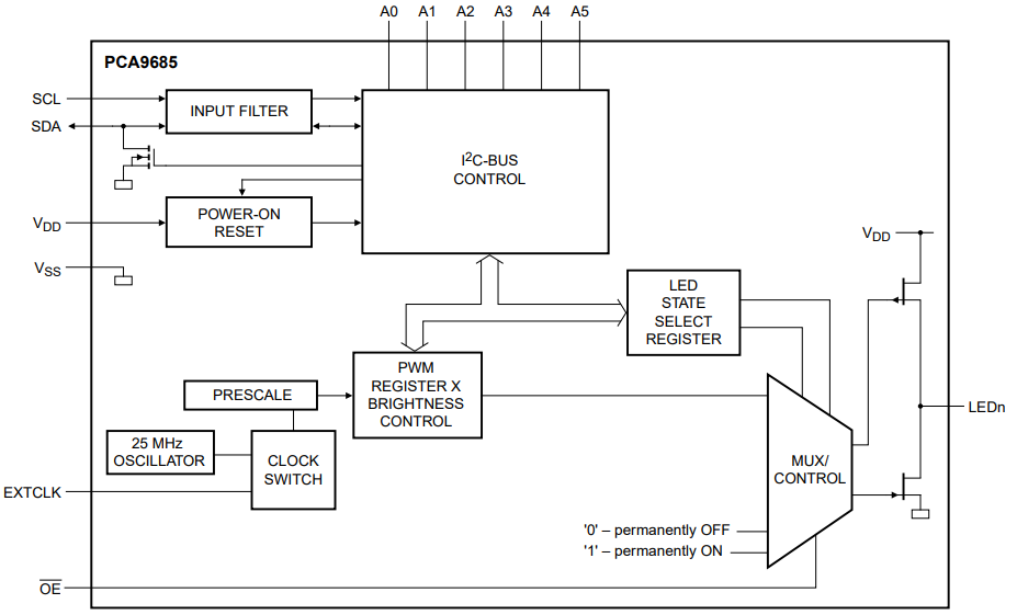

5.1PCA9685工作原理
PCA9685是一款16通道12位分辨率PWM扩展芯片,专门为驱动多路舵机或多路LED

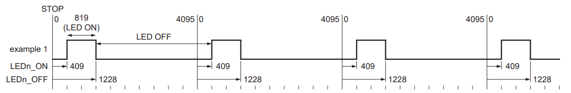

① 内部振荡器与PWM计数器
PCA9685内置一个25MHz振荡器,通过MODE1寄存器的SLEEP位控制休眠。PWM频率由PRESCALE寄存器设定
每个通道有4个字节寄存器(LED_ON_L/H,LED_OFF_L/H)
描述该通道PWM信号在4096步时钟内的ON和OFF时刻。本项目固定ON=0,只改变OFF值(即tick),舵机脉宽 = tick/4096 × 20ms
prescale = round(25,000,000 / (4096 × 50)) - 1 = 121

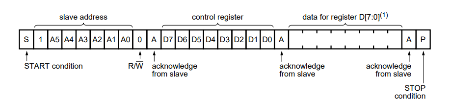

PCA9685的通道寄存器地址 = 0x06 + 通道号 × 4
本项目写入时自动递增,AUTO INCREMENT模式,MODE1的AI位=1

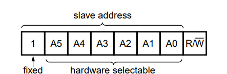

地址扩展
默认I2C地址为0x40,硬件引脚A0~A5用于配置地址偏移,因此一条I2C总线上最多可挂载62块PCA9685模块,每个模块提供16个PWM输出通道,一个STM32即可控制992路舵机

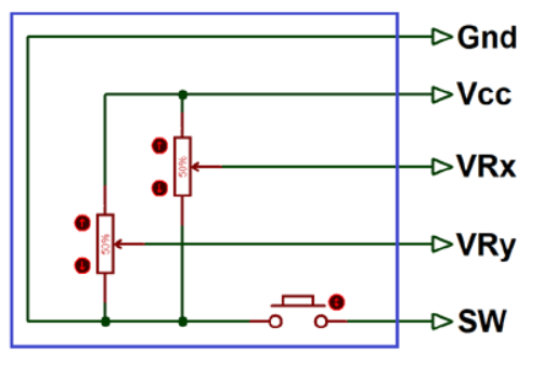

位7 位6 位5 位4 位3 位2 位1 位0
1 A5 A4 A3 A2 A1 A0 R/W
固定值 “ 1 ” 可定义 可定义 可定义 可定义 可定义 可定义 读/写控制
舵机控制频率与PWM编码
舵机控制需要50Hz固定频率PWM信号(周期=20000μs),在周期内高电平时间(脉宽)决定舵机的角度/速度
ratioX∈[-1, +1] → 脉宽∈[500,2500] → 舵机转速从最大CW渐变到停止再到最大CCW,连续无级
5.2摇杆模块原理
HW-504摇杆模块由两个独立10kΩ电位器(X/Y轴)+一个按键开关(Z轴)构成,使用STM32的ADC采集各轴电压变化判断位置
X轴原理:摇杆从最左到最右移动时,X轴电位器的滑动端输出0V→5V连续电压。STM32的12位ADC将电压0-5V量化为0-4095数值。Y轴同理
六、常见问题解答(FAQ)
Q1:摇杆校准完成后,中点附近舵机还是微微转动,怎么调?
A:适当增大JOY_DEAD死区值(config.h),从150增加到200~250试试。如果舵机本身1500μs停转不准确,调整SERVO_STOP_US定义值(±10~30μs微调)
Q2:能接超过4路舵机吗?
A:可以。修改config.h中的SERVO_CH_COUNT和SERVO_CH_MAP数组,PCA9685最多支持16路,增加通道后Display.cpp的行高ROW_H需相应减小(240px高度÷路数)
