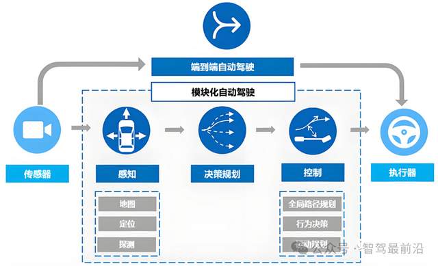

纯视觉方案需要解决的,是如何从二维图像中还原三维世界的信息,再据此做出驾驶决策。传统做法是把任务拆成感知、预测、规划、控制等多个独立模块,各模块之间会传递处理好的数据。这种方式结构清晰、便于调试,但每个环节都不可避免地会丢失一些原始信息,而且需要工程师为各种场景逐一编写规则,面对数不清的异常路况,规则是永远写不完的。随着技术提升,端到端方案得到了应用,在特斯拉和小鹏的纯视觉方案中,都不约而同地使用了端到端。
图片源自:网络

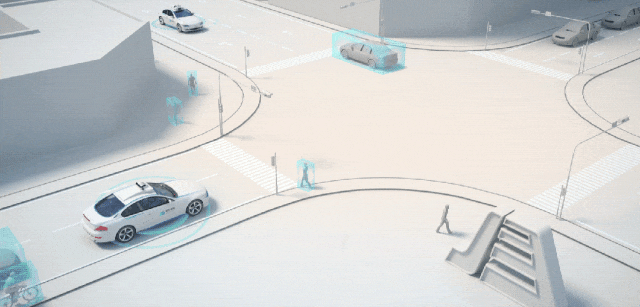

特斯拉在FSD V12上就率先做了减法,它把感知到控制的整个流程整合进一个统一的神经网络,从摄像头画面输入到方向盘、刹车指令输出,全部由一个模型完成。这相当于跳过了所有中间环节,让模型直接从海量驾驶视频中学习看到什么该怎么开。V13之后,特斯拉又在模型中引入了时序处理能力,让车辆能记住过去十几秒内周围物体的运动轨迹,即便行人暂时被遮挡,系统也能根据消失前的速度和方向推断其当前位置和意图。

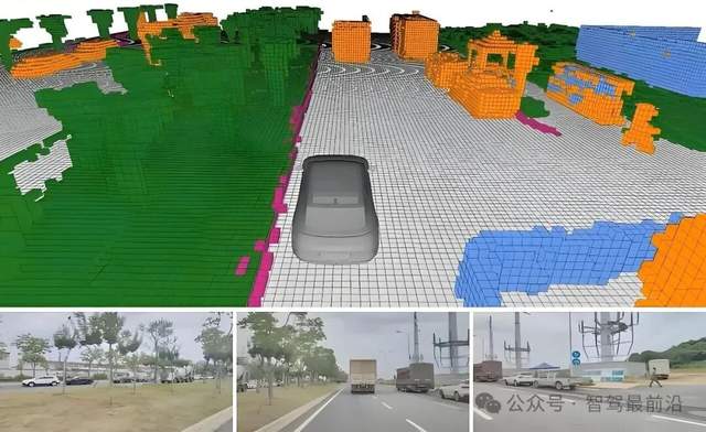

特斯拉的方式更隐式,在FSD的内部,占用网络(Occupancy Network)将车身周围的三维空间切成无数细小的立方体,神经网络逐一判断每个立方体是否被物体占据、是否在移动、属于哪一类物体。这套方法最核心的优势是不依赖物体识别,无论前方是标准车辆还是侧翻的货车、散落的货物,只要是空间中的实体,都会被标记出来。
图片源自:网络
2025年特斯拉又申请了更高精度的占用网络专利,把空间划分从约30厘米一格细化到约10厘米一格,在停车场等低速场景能对地面标记、车位线等细节做更精确的重建。这些空间信息直接参与端到端模型的决策过程,对驾驶员来说是不可见的中间状态。

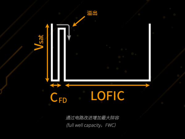

小鹏在感知精度上则做了有针对性的强化,其AI鹰眼视觉方案采用Lofic技术摄像头,能在暗光、逆光等场景获得更清晰的成像。它量产的2K纯视觉占用网络用超过200万个网格重构三维空间,建模精度达5立方厘米/体素。相比特斯拉当前约30厘米的体素分辨率,小鹏在感知细节上更加精细,可以区分道路上的裂缝和坑洼。
