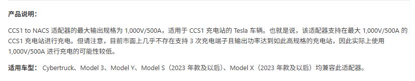

近日,一则消息引发全球车友热议——特斯拉Model3/Y车型在韩国抢先推出全新规格支持1000V/500A、IP67防护的CCS1充电转接头,而老款转换头仅支持500V/300A。
截至目前,特斯拉主力车型Model3和ModelY仍采用400V高压平台。要知道,电压平台的架构直接决定新能源汽车能否搭载更大的电流进而影响到充电效率。

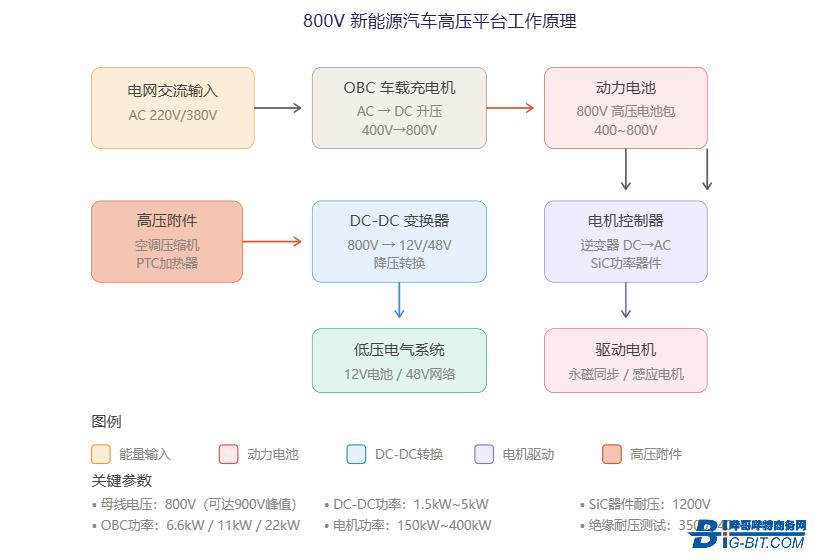

1.物理定律使然
简单来说,800V高压平台就是给电动车的"血管"升压。
传统400V架构下,充电功率天花板大约在150-250kW。想继续往上提?电流就得上600A甚至更高,线束粗得像水管,散热成本直线飙升。
而把电压翻倍到800V,同样的充电功率下电流直接减半,线径更细、铜材更省、发热更小。这不仅是工程层面的优化,更是整车降本提效的必经之路。

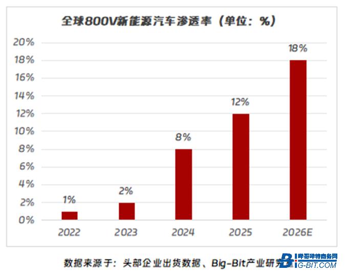

据Big-Bit产业研究室测算,2025年全球新能源汽车产量在2280-2350万辆左右,其中800V汽车产量在270-300万辆左右,市场渗透率在12%左右,预计到2026年将攀升至18%以上。

1.耐压和绝缘
400V平台下,磁性元件的绝缘设计余量相对宽裕,但800V意味着工作电压直接翻倍,对匝间绝缘、层间绝缘、骨架材料的介电强度都提出了更高标准。
特别是OBC(车载充电机)和DC-DC变换器中的高频变压器,在800V高压平台输入条件下需要满足更严苛的安规隔离要求,绝缘耐压测试标准从原来的2500VAC提升至3500~4000VAC甚至更高。
这对磁件厂商的材料选型、工艺控制和批次一致性都是全新的考验。
