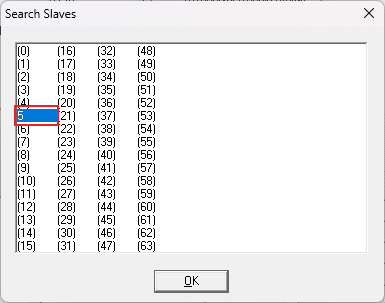

扫描DeviceNet 总线上的节点
点击“Address – Search Slaves”, 软件将自动扫描总线上连接的DeviceNet 节点,并将存在的节点显示出来

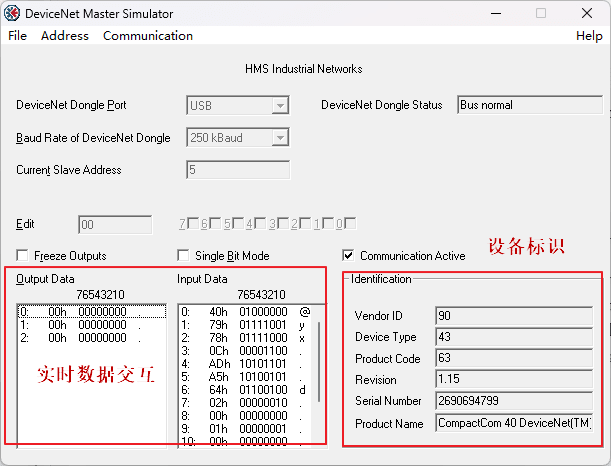

DeviceNet IO 周期性数据交换
选择好设备地址和波特率后,点击“Communication - Start” 可以启动仿真软件和从站之间的周期性数据交互。仿真软件将自动扫描从站的标识信息以及输入输出的数据量,自动建

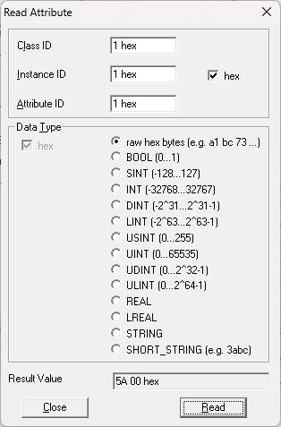

如果DeviceNet 从站有非周期数据参数需要读写进行测试,仿真软件支持CIP 协议规定的Get Attribute Single 和Set Attribute Single 命令来分别读写从站的参数。 从站设备需要提供参数的路径,包括 CIP Object Class,Instance和Attribute 。
点击“Communication – Read Attribute”,可以打开仿真软件的参数读取界面,填写参数对应的路径(CIP Object Class,Instance和Attribute),然后点击 “Read”, 读取到的结果将显示在 “Result Value” 位置
点击“Communication – Write Attribute”,可以打开仿真软件的参数写入界面,填写参数对应的路径(CIP Object Class,Instance和Attribute),并在Send Value文本框中输入写入的数据值,然后点击 “Write”, 仿真软件将把数据写入到从站中。
