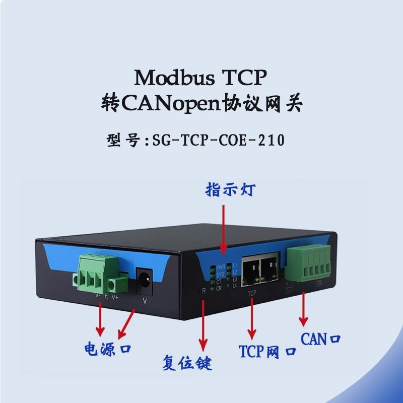

型号: SG-TCP-COE-210
该产品核心优势围绕易用性、兼容性、稳定性、扩展性四大维度,具体如下:
1.易用性极强,降低技术门槛
无需用户深入掌握 Modbus TCP 与 CANOpen/CAN 协议细节,无需复杂编程,仅需参考产品手册完成基础配置,即可快速实现设备互连与数据交互;配置软件支持参数保存 / 读取、自动计算映射地址,还具备搜索网关、一键配置功能,大幅缩短部署周期;配备复位按键,忘记 IP 地址时可快速恢复出厂设置,降低维护难度。
2.兼容性广泛,适配多场景需求
协议兼容:同时支持 Modbus TCP 转 CANOpen 协议、Modbus TCP 转 CAN 协议(兼容 CAN2.0A、CAN2.0B),可灵活切换工作模式;Modbus TCP 侧支持 3、4、16 号功能码,CANOpen 侧支持 5K-1000K 波特率,适配不同速率需求。
设备兼容:Modbus TCP 侧作为从站,可接入 PLC 等 Modbus TCP 主站;CANOpen 侧作为主站,可连接伺服驱动器传感器等 CANOpen 从站(最大支持 20 个),同时支持 CAN 自由口模式,可自由收发 CAN 报文,适配多种工业设备。
接口兼容:配备标准百兆 RJ45 以太网接口(支持 100BASE-TX、MDI/MDIX 自检测)和 5PIN CANOpen 端子电源支持 5.08 压线端子排和 DC2.1 插头两种接线方式,适配不同现场布线需求。
3.通信稳定可靠,适配工业恶劣环境
硬件层面:抗干扰能力强,支持 12-24V DC 双电源冗余供电,保障供电稳定;CAN 口内置 120R 终端电阻(拨码开关使能),减少信号干扰;工作温度范围 - 3075℃,工作湿度 5%95% 无冷凝,适配工业现场高低温、高湿度等恶劣环境。
软件层面:支持 COE 从站状态监控(心跳 / 节点守护两种方式),可实时反馈从站通信状态;具备 TCP 超时断开、PDO/SDO 超时处理、紧急报文接收等功能,避免数据丢失或通信中断;支持大小端自动转换,解决 Modbus TCP 与 CANOpen 数据格式差异问题,保障数据传输准确性。
4.扩展性优异,满足规模化应用
支持最大 20 个 COE 从站、200 个 PDO、100 个快速 SDO,可满足中大型工业场景的设备扩展需求;支持 6 条 TCP 连接,可同时对接多个 Modbus TCP 主站或设备;配置软件支持多组通用收发 CAN 帧、按 ID 收发 CAN 帧,可根据数据量灵活配置,避免丢帧,适配不同数据传输需求。
5.透明通信 + 灵活控制,提升运维效率
支持 CANOpen 与 Modbus TCP 之间的数据透明映射,通过配置软件自动生成 3 类映射表(COE 从站 - TCP、PDO-TCP、SDO-TCP),数据传输无需额外干预;支持 TCP 侧 NMT 管理 COE 从站,可灵活控制从站状态切换;支持 TCP 断线时 RPDO / 快速 download SDO 输出保持或置 0,保障设备运行连续性;指示灯实时反馈电源、系统、CAN 收发、TCP 连接状态,便于现场快速排查故障。
