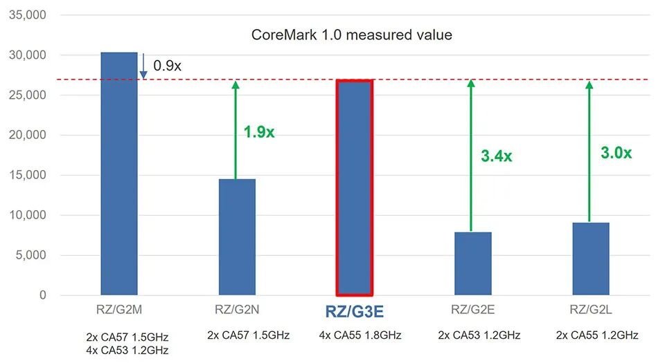

MPU的性能对于平滑绘图至关重要,因为它直接影响图形显示的速度和效率。更快的MPU处理允许实时显示更复杂的图像,从而增强整体用户体验。RZ/G3E的四核ArmCortex-A55CPU运行频率为1.8GHz,是一款功能极其强大的CPU,不仅可以执行HMI应用程序和各种Linux运行,还可以处理与边缘计算相关的应用程序。其运算处理性能比目前第二代RZ/G系列中级性能产品RZ/G2E MPU高3.4倍,接近高级性能产品RZ/G2M MPU。RZ/G3E MPU为用户提供了出色的性价比。

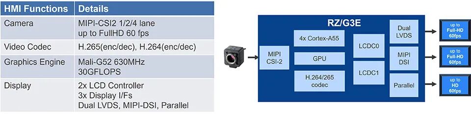

除了高性能CPU,RZ/G3E还集成了3D GPU Arm Mali-G52(相当于30GFlops)和H.264/265视频编解码器,加强对HMI功能的支持。此外,RZ/G3E内置了LCD控制器的两个通道,可同时输出两个全高清尺寸的屏幕,并独立控制两个屏幕。输出接口还配备了足够的功能,如双链路LVDS、4通道MIPI-DSI和并行数字RGB。这些出色的HMI功能即使在大屏幕上也能提供流畅的图形。
图 1:CoreMark值(CPU内核性能)的比较
图 2:HMI的主要功能和系统块示意图

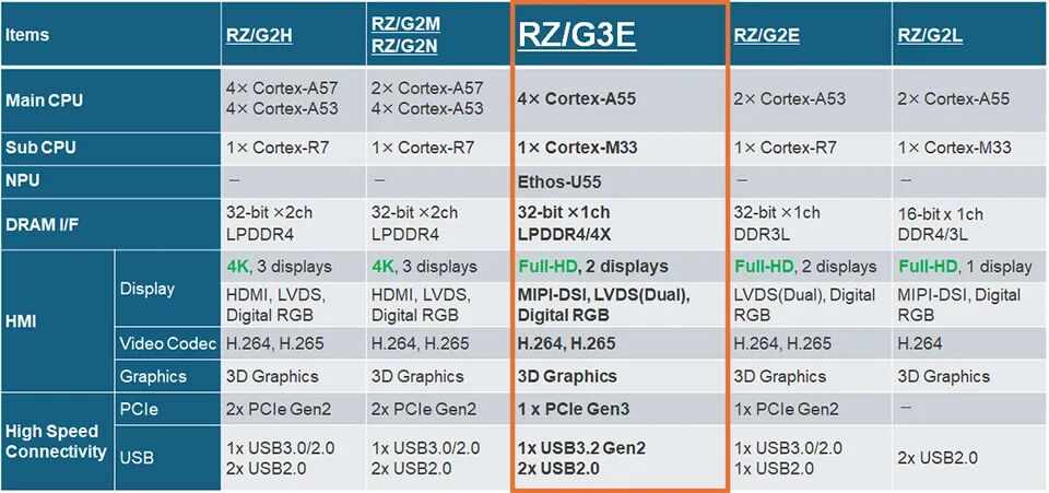

在当今的物联网时代,许多设备都连接到互联网,即使是显示设备,高速通信功能也是必不可少的。RZ/G3E支持PCIe Gen3(8Gbps)和USB3.2 Gen2(10Gbps),与现有RZ/G产品相比,通信速度显著提高,以满足这些市场需求。RZ/G3E内置高速连接接口,如PCIe Gen3、USB3.2 Gen2和千兆以太网,可实现与云的5G通信。
图 3:RZ/G3E和其他RZ/G MPU的功能比较表

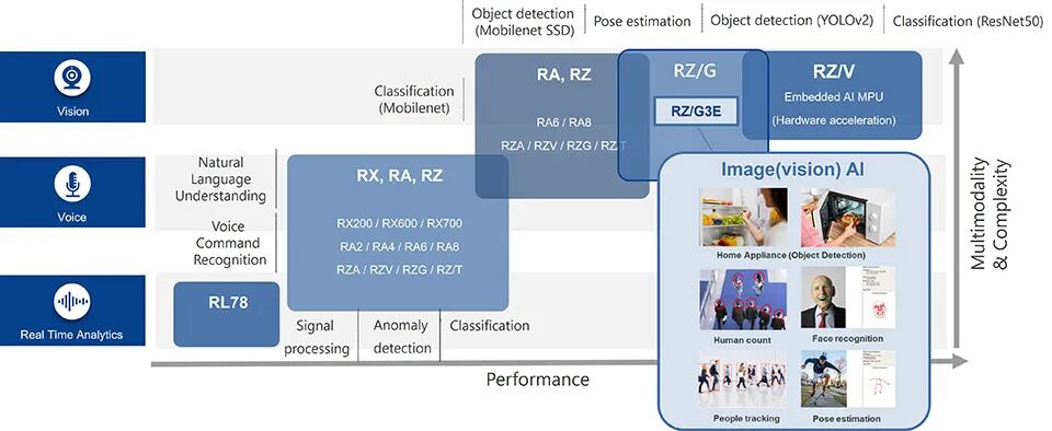

人工智能(AI)盛行的时代,甚至需要嵌入式设备具有智能性并为用户提供高附加值。这是因为,如果所有AI处理都需要在云上完成,数据通信将需要大量的Internet网络流量。RZ/G3E配备了Arm Ethos-U55作为NPU(神经处理单元)专用处理器,用于AI推理,在1.0GHz运行时具有512 GOPS性能,提供用于对象检测、人脸识别和人数统计的视觉AI,以及语音AI和传感AI。Ethos-U55的另一个优点是它可以从主CPU卸载AI处理,允许用户构建更节能的系统。
这Ethos-U55还嵌入在瑞萨电子的RA8P1 MCU中,使用户能够从瑞萨电子的可扩展AI产品组合中进行选择。RA8P1是一款出色的AI加速MCU,可通过内置 NPU和SRAM轻松高速执行轻量级AI。另一方面,RZ/G3E MPU的优势在于使用外部高速DRAM以更高的速度处理更大的AI模型。
对于需要更高AI性能的用户,请参阅我们的RZ/V系列MPU。借助瑞萨电子的可扩展AI产品组合,您可以根据开发所需的AI模型大小或AI处理性能选择理想的开发产品。
图 4:以AI为中心且可扩展的产品组合
