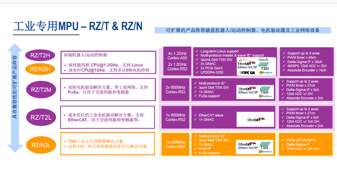

RZ家族产品阵容:
一个平台直接支持多种工业以太网通讯协议,如EtherCAT,Profinet,EtherNet I/P,TSN等。同时,内置充足的定时器ADC,Delta-Sigma I/F,编码器等外设外设可实现多轴的电机驱动,单颗芯片完成伺服控制的全部功能。

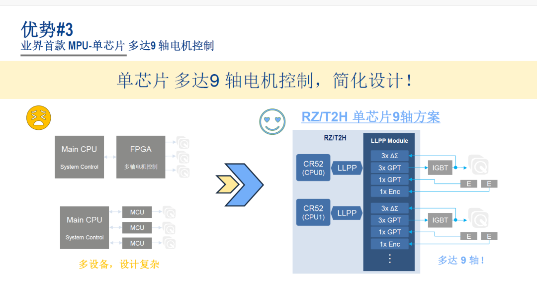

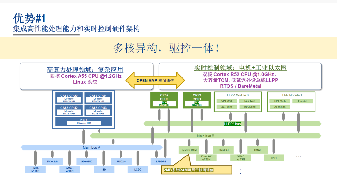

RZ/T2H,RZ/N2H,多核异构,驱控一体的工业MPU平台:
内置多达4个Cortex-A55@1.2GHz内核,搭载Linux系统,轻松完成系统级任务。
同时配备2个Cortex-R52内核和丰富的电机外设,多种编码器协议接口,可实现8轴电机控制
内置4路千兆网口,3x MAC,TSN,实现多协议工业以太网通讯。

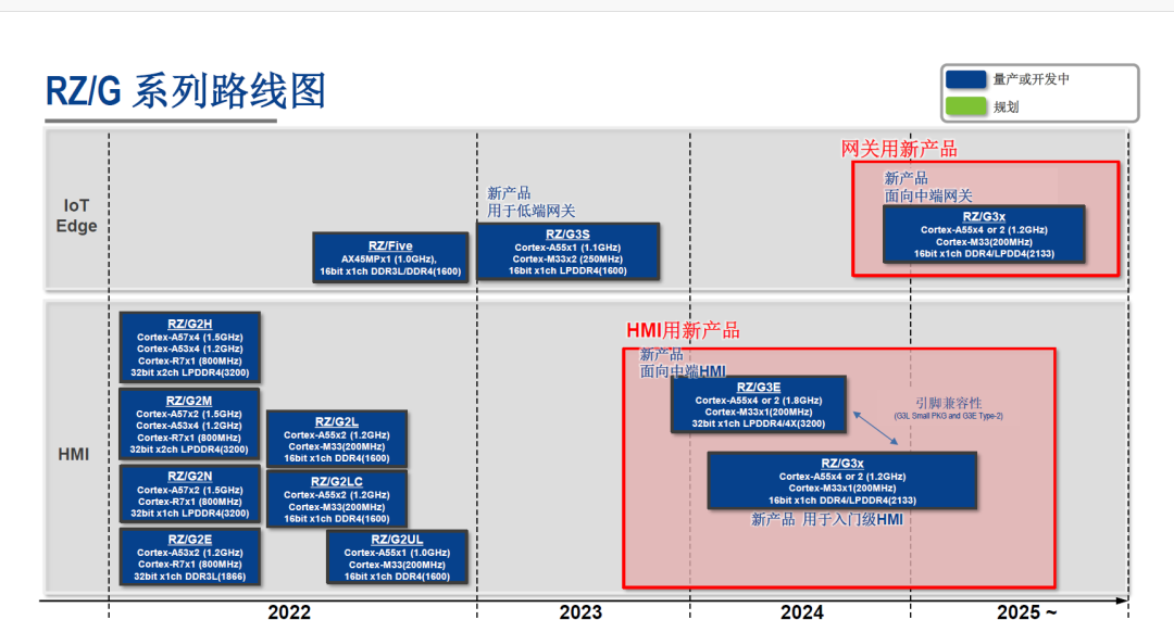

另外,瑞萨还提供丰富的通用型MPU系列RZ/G,其中RZ/G2以其高性能,高可靠性,超长期支持等特点,在众多市场中得到广泛的应用。
今年更是基于新的工艺节点开发出RZ/G3平台,内置多达4个Cortex-A55@1.8GHz,以满足HMI,工业网关市场对高性能MPU的需求。

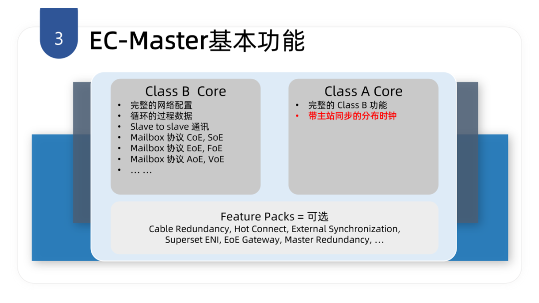

本次盟通科技展示了基于瑞萨RZ/G2L Remi Pi的EtherCAT商业主站协议,由Acontis所研发的EC-Master软件。
EC-Master的基本功能

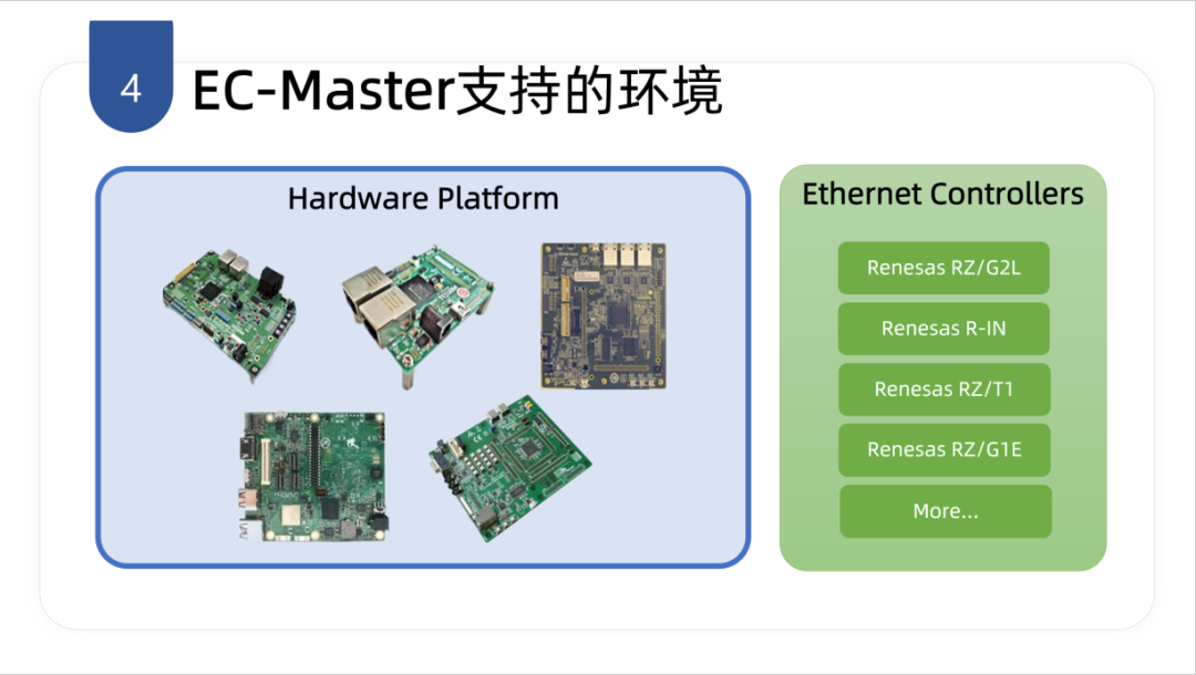

支持瑞萨的MPU平台:
