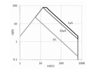

1. 耐压与电流
漏源击穿电压:650V|瞬态耐压可达 800V,完美适配 400V 高压母线,留足浪涌安全裕量
连续漏极电流:23A@25℃、15A@100℃|满足中小功率高频电源持续输出
脉冲漏极电流:80A|可承受启动 / 重载冲击电流,电源动态响应更强搜索词:650V 高压 GaN、中小功率 GaN 功率管

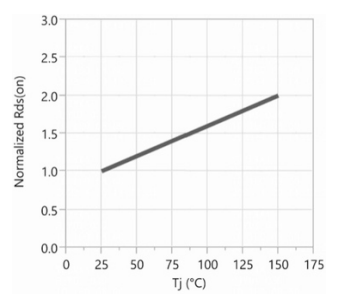

2. 导通特性
导通电阻:120mΩ@8V/25℃|高温 150℃仅 240mΩ,导通损耗低、发热更少
栅极阈值电压:3~5V|驱动门槛适中,常规驱动即可稳定导通搜索词:低导通电阻 GaN、120mΩ GaN 功率管
wKgZO2n64guAT3sZAACRJtlX_Dc291.pngCRNT125C65 归一化导通电阻温度特性曲线

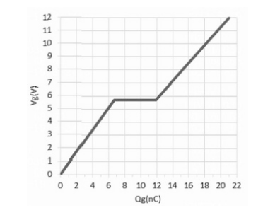

3. 动态开关特性
总栅电荷 Qg:21nC|驱动损耗极低,高频工作更省电
反向恢复电荷 Qrr:26nC无需外置续流二极管,大幅简化 BOM
开关时间:导通 44ns / 关断 40ns|超高速开关,频率可轻松做到 200kHz+搜索词:低开关损耗 GaN、高频氮化镓器件
wKgZO2n64i6AIv2qAACzww62KUI527.pngCRNT125C65 栅极电荷特性曲线

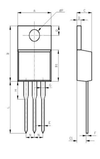

4. 封装与热特性
封装:3-Lead TO-220|兼容传统硅管封装,直接替换不用改板
结壳热阻:1.25℃/W|散热能力强,长时间高频工作温度可控
工作结温:-55℃~150℃|宽温适配车载 / 工业 / 户外场景搜索词:TO-220 封装 GaN、宽温工业 GaN
wKgZO2n64leAED4xAACiD-vvemY035.pngCRNT125C65 3Lead TO-220 封装尺寸图

wKgZPGn64neATN9YAACkAXJKYBg140.pngCRNT125C65 安全工作区曲线 (25℃)
