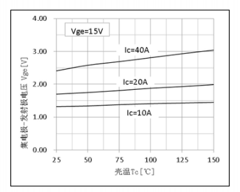

2. 导通损耗(决定发热与效率)
饱和压降:VCE(sat)=1.70V@20A/25℃|小功率工况导通损耗低,满载温升降低 10℃+
阈值电压:3.5~7.0V|驱动门槛适中,MCU / 驱动芯片可稳定控制搜索词:低饱和压降 IGBT、小功率低损耗 IGBT
wKgZO2n63-SAZRAgAABlWlH6-2U202.pngCRG20T60AK3LD 饱和压降温度特性曲线

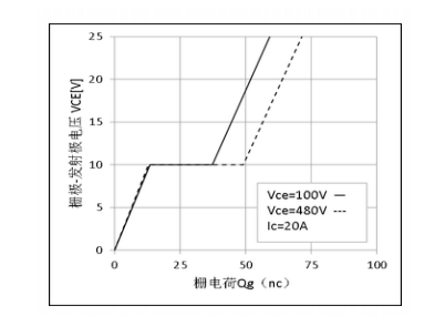

3. 开关特性(高频场景核心)
关断损耗:0.28mJ|高频逆变 / 加热拓扑效率更高
开通延迟:35.2ns|开关响应快,PWM 控制精度高
栅极总电荷:91nC驱动电路设计简单,降低驱动损耗搜索词:低关断损耗 IGBT、高频小功率 IGBT
wKgZPGn64A-APqeQAABZ0PuqMtg882.pngCRG20T60AK3LD 栅电荷特性曲线

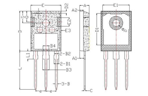

4. 散热与温度(工业 / 家电可靠性核心)
结壳热阻:0.40℃/W|TO-247 封装散热优异,常规散热器即可满足
工作结温:-55℃~150℃|宽温扛造,家电户外 / 工业环境稳定运行搜索词:宽温工业 IGBT、TO-247 散热 IGBT
wKgZPGn64CiAENl0AAGk8DIUH5Q479.pngCRG20T60AK3LD TO-247 封装尺寸图

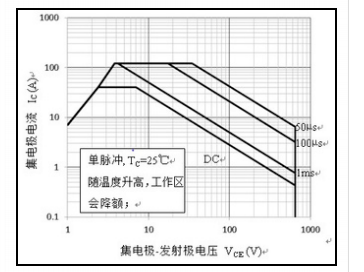

4. 保护设计(杜绝炸管)
过流保护、过温保护、欠压锁定、短路保护
栅源电压严禁超过 **±20V**,防止栅极击穿
wKgZO2n64EiACCEeAAD5RsBFU3A598.pngCRG20T60AK3LD 正向安全工作区曲线
