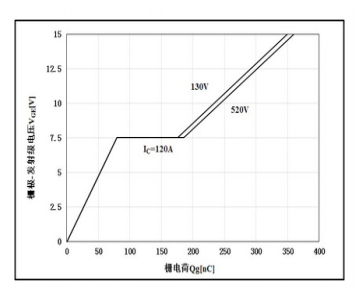

3. 开关特性(高频场景核心)
关断损耗:3.21mJ|高频逆变 / 谐振拓扑效率更高
开通延迟:57ns|开关响应快,PWM 控制精度高
栅极总电荷:360nC驱动电路设计更简单搜索词:低关断损耗 IGBT、高频 IGBT
wKgZPGn63MmAayJwAACRY1N2RvE663.pngCRG120T65AX5SDZ 栅电荷特性曲线

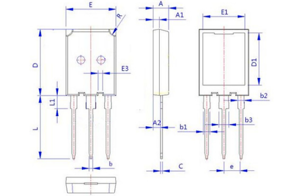

4. 散热与温度(工业可靠性核心)
结壳热阻:0.2℃/W|TO-247Plus 封装散热拉满
工作结温:-40℃~175℃|宽温扛造,户外 / 工业环境稳定搜索词:宽温工业 IGBT、TO-247Plus 散热 IGBT
wKgZPGn63OeActGEAAJUEgKcvas711.pngCRG120T65AX5SDZ TO-247Plus 封装尺寸图

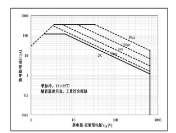

4. 保护设计(杜绝炸管)
过流保护、过温保护、欠压锁定、短路保护
栅源电压严禁超过 **±20V**,防止栅极击穿
wKgZPGn63QyAI2nfAADiFaFmMFw308.pngCRG120T65AX5SDZ 正向安全工作区曲线
