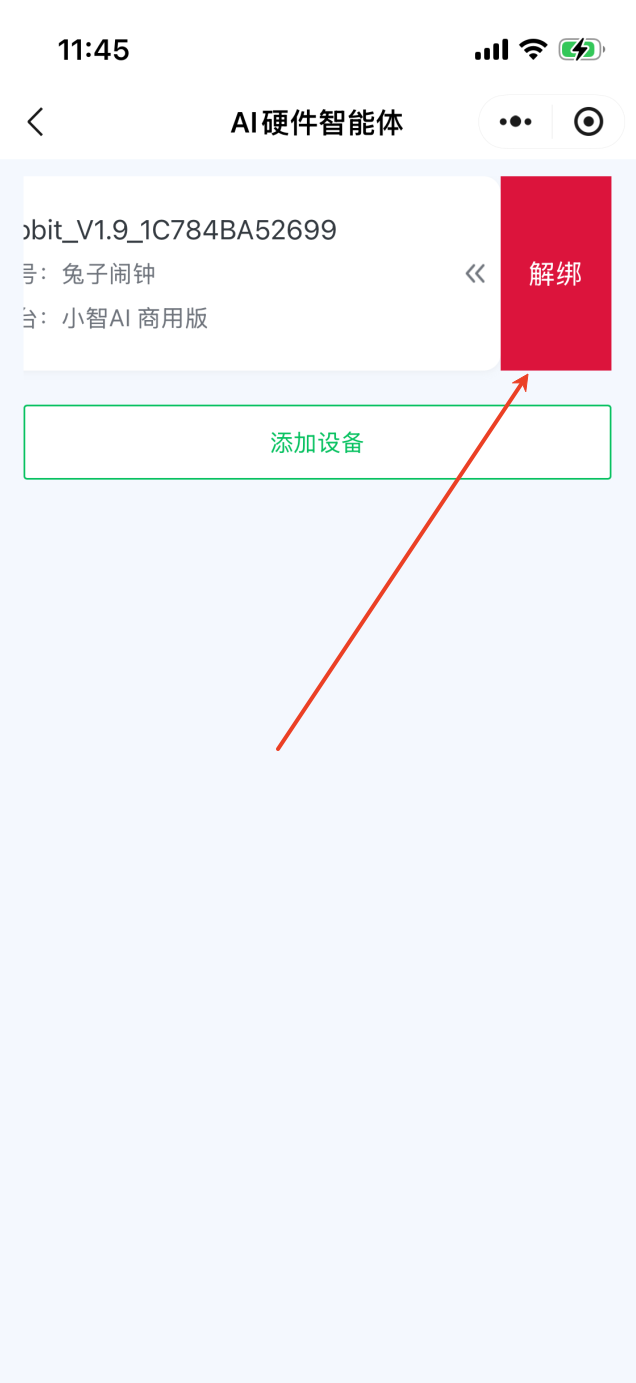

要把设备换给别人用,或者更换绑定账号,先解绑,操作很简单:
解绑方式操作步骤
方式一

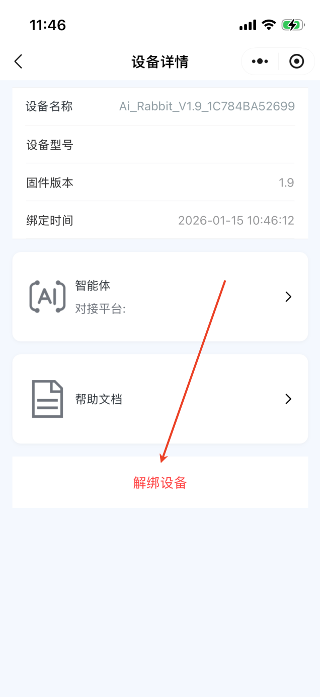

方式二
解绑后设备恢复出厂,新账号重新配网即可。
