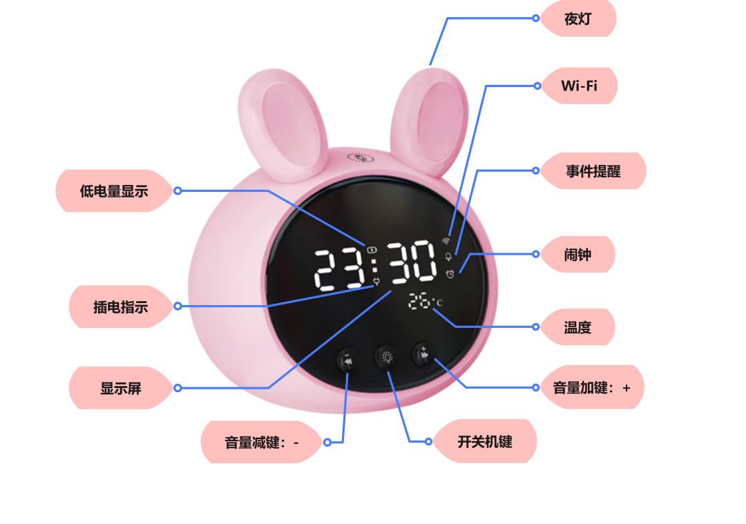

电池2200mAh内置锂电池
供电USB Type-C,5V 1A
显示屏LED数字显示,支持时间/温度/电量
物理按键开关机键、音量+/-键、夜灯控制键
配网方式微信小程序"AI硬件智能体"蓝牙配网
