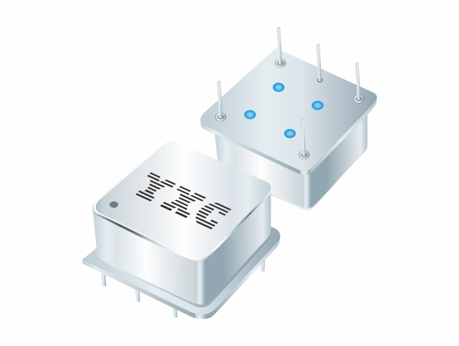

在卫星导航授时、通信同步设备、5G通信基站等领域,10MHz是全球公认的通用频率基准。YXC扬兴科技YOV2020DP系列10MHz超高稳定性恒温晶振,凭借超低相位噪声表现、宽温域工作能力及高可靠恒温设计,成为各类高端授时与同步场景的理想时钟源。
一、极致性能,铸就ppb级时钟基准
YOV2020DP依托精密恒温控制架构,攻克宽温环境下频率漂移、相位噪声干扰等行业痛点,核心性能对标国际高端标准。
核心参数:
  • 频点:10MHz
  • 封装尺寸:DIP,20.2*20.2*10.0mm
  • 温度稳定度:±0.5ppb(-40~+85℃),有效抑制温漂干扰
  • 工作电压:3.3V、5.0V、12.0V,多电压可选
  • 波形:支持Sine Wave / HCMOS两种输出模式
  • 超低相位噪声:-165dBc/Hz @ 1KHz offset(Typ)
  • 全国产材料:关键物料全国产自研,供货自主可控
二、四大核心亮点,直击行业应用痛点
亮点一:全温域ppb级高稳
区别于普通晶振ppm级稳定度,YOV2020DP采用自主恒温槽设计,在- 40℃~+85℃宽温区间内典型温度稳定度可达±0.5ppb,在温度骤变、强振动的严苛工况下,仍能维持频率输出精准稳定,能够满足5G基站纳秒级同步、卫星授时微秒级守时的严苛要求。
亮点二:优异相位噪声表现
YOV2020DP具备超低相位噪声,相位噪声典型值达-165dBc/Hz@1KHz,信号纯净。
高端应用如通信同步设备、卫星导航授时系统对信号纯度要求极高,相位噪声过大会导致信号失真、同步失步。YOV2020DP系列以超低相噪特性,有效抑制电磁干扰,保障同步信号精准传输,为通信同步网络、卫星导航授时设备提供高纯净频率基准。
亮点三:高兼容设计,降低系统集成成本
支持3.3V/5V/12V多电压与Sine Wave / HCMOS双输出模式的灵活配置,无需额外电路转换,便于集成到不同系统架构,大幅缩短研发周期、降低集成成本。
亮点四:国产化材料,出货快捷
依托国产化供应链布局,成本优势显著,现货充足、排产高效、出货迅速,可灵活匹配样品打样与批量订单需求,加速项目落地。
三、优异时序性能,适配通信高端应用场景
凭借高稳定、高可靠、超低相噪、高兼容的综合优势,YXC扬兴科技YOV2020DP系列10MHz恒温晶振深度适配通信领域高端核心设备场景:
  • 5G通信基站:为宏基站、小基站提供稳定基准时钟,保障基站间、基站与核心网的精准同步,支撑低时延、高可靠通信传输
  • 卫星导航授时设备:为北斗/ GPS授时终端、卫星地面站提供高稳频率基准,提升授时精度与定位可靠性
  • 通信同步设备:适配网络时间同步服务器、IEEE 1588v2同步模块,保障通信网络全域时序统一
YXC扬兴科技YOV2020DP系列10MHz恒温晶振,凭借全温高稳、超低相噪等特性,可在严苛工况下长期维持精准时序输出。产品广泛适配通信基站、卫星导航、导航授时等高端领域,为客户提供高可靠、高性价比的国产化时钟解决方案,助力通信产业高质量发展。
