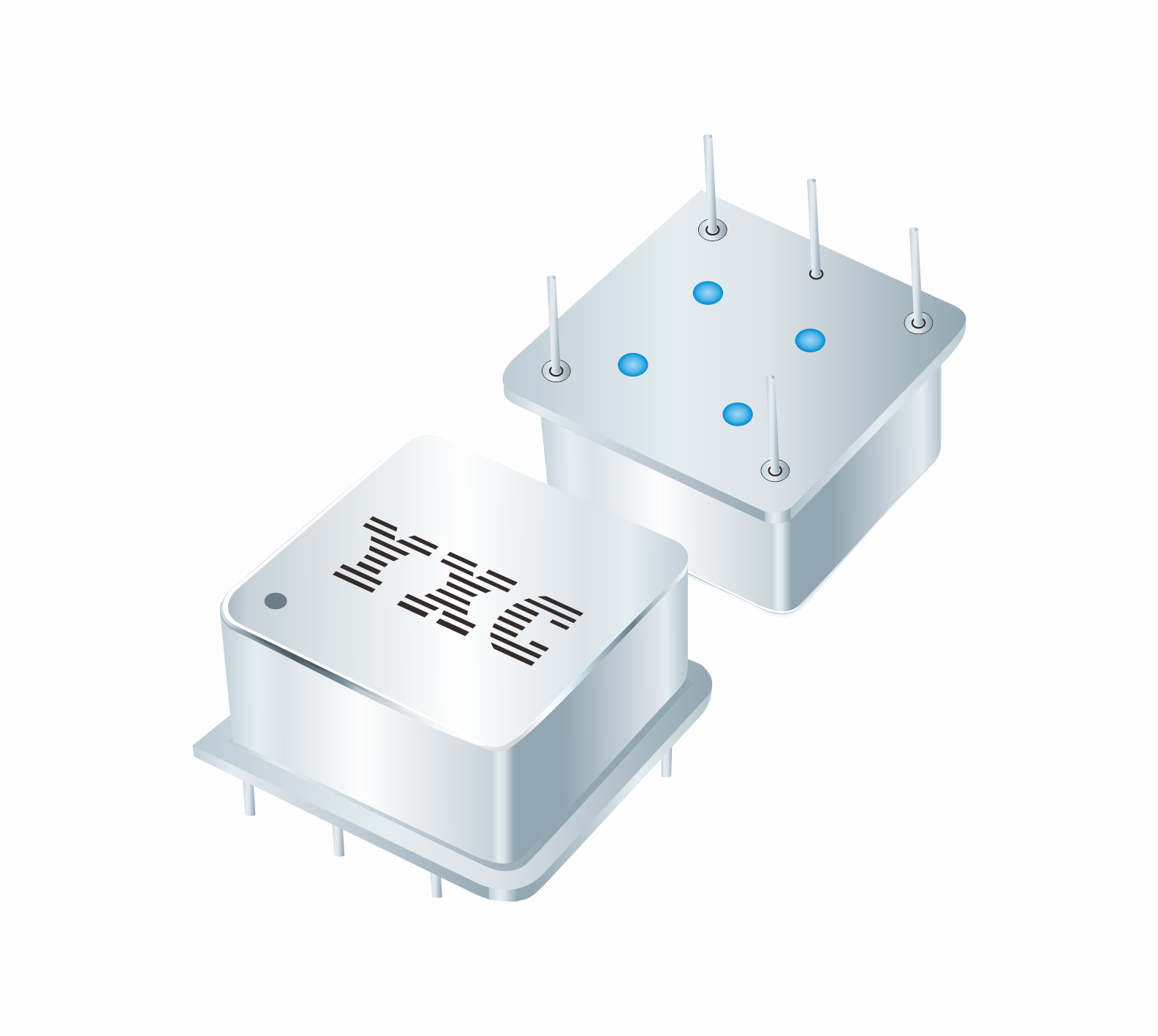

5G/6G通信、卫星定位与便携测试设备等高精度场景中,时钟源的性能直接决定系统的信号质量与稳定性。YXC扬兴科技全新推出的YOV1919DP系列恒温晶振(OCXO),以超低功耗、快速启动和极高频率稳定度为核心优势,为移动通信及便携式无线系统提供卓越的时间与频率基准。
一、超低功耗设计,引领便携式设备新趋势
传统OCXO由于恒温控制电路功耗较高,难以应用于对能耗敏感的移动设备。YXC的恒温晶振YOV1919DP系列通过采用智能恒温调控算法与独特的产品结构,将典型功耗优化至仅100mW,在保证输出精度的同时,大幅降低系统整体能耗。这使其特别适用于便携式无线通信终端、移动基站检测仪、野外应急通信设备等对续航要求严苛的应用环境。
二、快速启动,仅需60秒进入高稳态
YOV1919DP系列采用高响应热控模块与优化晶体封装结构,使其从加电到稳定输出的预热时间仅为60秒(典型值),远优于传统OCXO需数分钟的启动延迟。这一特性大幅提升系统的即时可用性,对于移动测试设备与应急通信系统而言,意味着更快的部署、更短的等待、更高的任务效率。
三、高稳频率与极低相位噪声
YOV1919DP在10MHz~100MHz频率范围内可灵活配置输出,温度稳定度高达±5 ppb相位噪声表现达到-160 dBc/Hz@1KHz(10MHz),有效保证信号纯净度与调制线性度。其高稳特性确保在复杂电磁环境下依然维持精准频率输出,是高精度通信链路、参考时钟源与同步系统的理想选择。
四、宽温工作与多样输出模式
YOV1919DP系列支持-10℃~+60℃与-40℃~+85℃两种工业级温度范围,适应从城市通信基站到极端户外救援等多种应用环境。产品可输出HCMOS或正弦波信号,满足不同系统接口标准。其3.3V/5.0V供电兼容设计与19.0x19.0x10.5mm紧凑封装,方便集成至各类通信与测量模块中。
