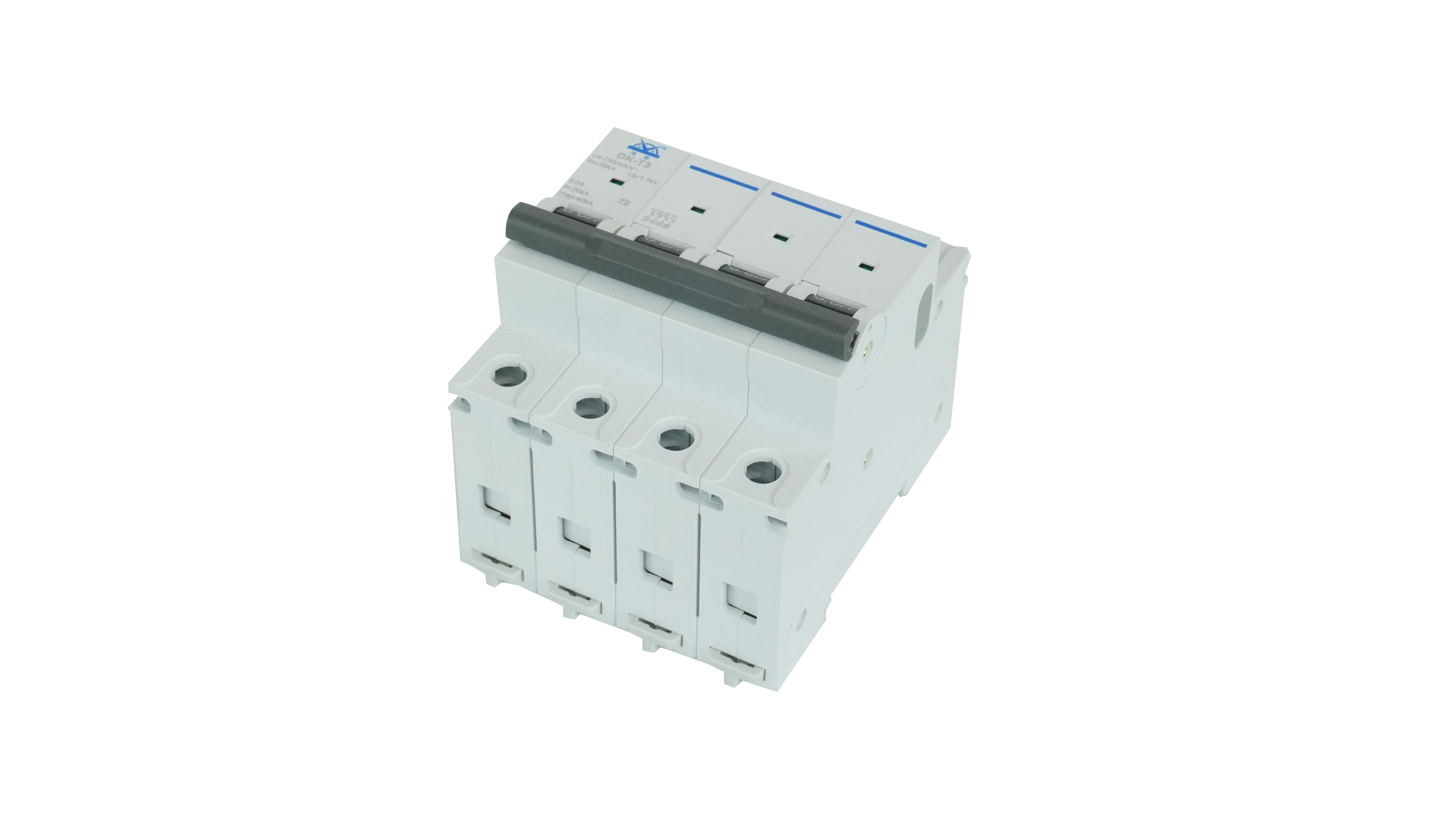

wKgZO2lwMqOAZlQUAC9fZ1C4QgE442.png后备保护器,SPD前置脱离器 wKgZO2lwMqOAUaa1AB_uI_acggE522.png后备保护器,SPD前置脱离器 wKgZPGnyzgqAUntMABsqCp4UHZc508.png后备保护器,SPD前置脱离器
